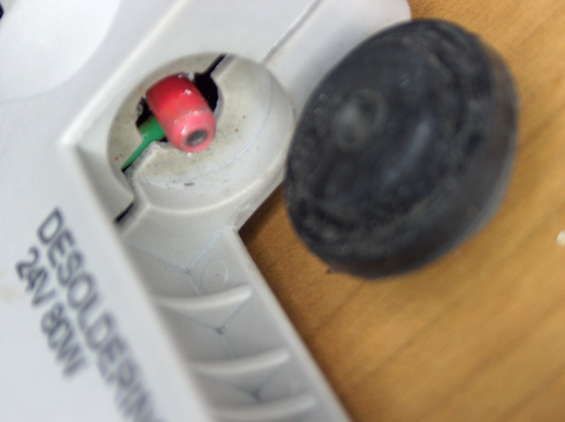

Ich habe die Station auch seit einem Jahr. Hab sie damals bei Pollin gekauft für 99.95€. Ich war sehr zufrieden, bis ich mir angewöhnte, den Kolben zum reinigen auf den Lötkolbenständer zu Kloppen. Das plastik der Überwurfmutter, die das heizelement hält, mochte das garnicht und brach innerhalb von 2 Tagen, die Halterung am Entlötkolben war kurz Später auch durch. Reklamationen bei Pollin wurden mit der begründung abgewiesen, dass die Kolben verschleißteile seien und nur 6 Monate Garantie haben. Da ich nicht einsehe, alle Paar monate neue Kolben zu kaufen habe ich mir die beiden Teile aus richtig hitzefestem kunststoff nachgebaut und sie funktionieren bis heute einwandfrei.

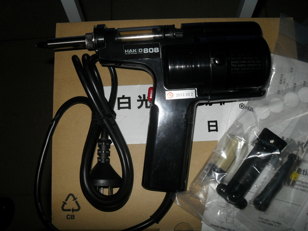

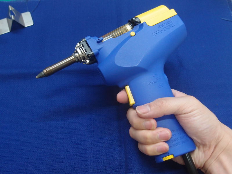

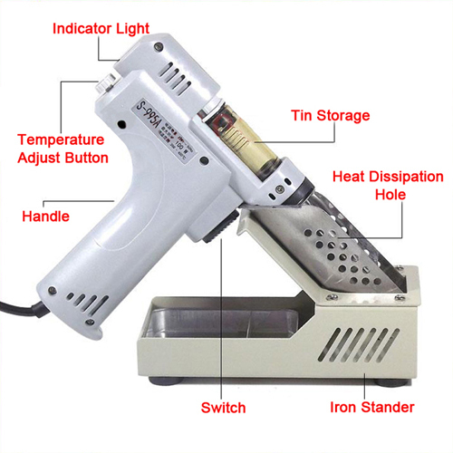

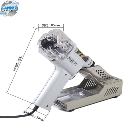

Das Ding ist defekt, wenn neu gekauft, dann zurück zum Händler. Das Gehampel mit Techniker und anderen Ausreden würde ich mir nicht antun. Old-Papa Was ist eigentlich von diesen "Weiterentwicklungen" bzw. Entlötkolben zu halten. Offenbar gibt es zwei Versionen. Einmal eine billigere (90-100€/$) und einte etwas teurere (120-150€/$) Da ist die Pumpe und das Netzteil in der Pistole integriert. Gibt es dazu vielleicht auch von hochwertigeren Marken bereits etwas ähnliches (Hakko?). Da ich jetzt nicht unbedingt von Eigenentwicklungen ausgehe. Ich persönlich habe die ZD-915 aber irgendwie funktioniert diese nicht so richtig. Entweder passt die Hitze am Kolben nicht oder die Pumpe ist zu schwach. Vielleicht liegt ja eine Undichtheit vor. Auf dem EEV Blog funktionierte die präsentierte Entlötstation sehr gut als Dave Bauteile von einer Multilayer Platine entfernte, bei mir ist das eher ein Krampf (gut es funktioniert zwar aber eher nicht so reibungslos). Norbert H. schrieb: > und nun festgestellt daß > das LC Display bei dieser Station so ca. alle 2 bis 3 Minuten kurz > aufblinkt und das obwohl die Station dieses Verhalten nicht tun sollte, > da der Ein- Ausschaltknopf nicht gedrückt ist ! Hallo Norbert, hatte meine Station auch. Dreh mal den Schukostecker in der Steckdose. Seitdem ist Ruhe. Der "Entlöter" kämpft z.T. mit Lötaugen, wo Beinchen umgebogen sind. https://www.youtube.com/watch?v=xWAwaBHbn04 D. B. schrieb: > Ich persönlich habe die ZD-915 aber irgendwie funktioniert diese nicht > so richtig. Entweder passt die Hitze am Kolben nicht oder die Pumpe ist > zu schwach. Vielleicht liegt ja eine Undichtheit vor. Ich habe mir vor ein paar Wochen auch eine ZD-915 zugelegt und war zunächst mit der Entlöt- bzw. Saugleistung alles andere als zufrieden. Wie sich bei näherer Untersuchung dann herausgestellt hat, wurde zum einen der Filter in der Pistole fast vollständig durch ein Metallplättchen abgedeckt, das nur durch vier kleine Einbuchtungen am Rand Luft durchgelassen hat. Nach Ausbau des Plättchens hat sich die Leistung schon mal erhöht. Der Knackpunkt war aber, dass ich nach Öffnen des Geräts festgestellt habe, dass der Ansaugschlauch im Gerät ein Loch hatte. Sah aus, als hätte jemand einen Schraubenzieher durchgerammt. Vielleicht war's ja ein unzufriedener chinesischer Monteur :-) Glücklicherweise war's nahe am Schlauchende, so dass ich den Schlauch einfach um ca. 3cm kürzen konnte. Nun arbeitet das Gerät zu meiner vollsten Zufriedenheit. Gruß, Bernd D. B. schrieb: > Einmal eine billigere > (90-100€/$) und einte etwas teurere (120-150€/$) Da ist die Pumpe und > das Netzteil in der Pistole integriert. Gibt es dazu vielleicht auch von > hochwertigeren Marken bereits etwas ähnliches (Hakko?). So ja das sind wohl Nachbauten... ... von den Hakko Entlötpistolen. Würde ich nochmals Geld investieren kaufe ich mir bestimmt etwas von Hakko. Preislich sind die anschneidend auch nicht zu teuer. Es gibt einmal die Hakko 808 https://www.youtube.com/watch?v=C_sZ6TYJCrY Dann die Hakko FR 300 Hakko Werbevideo/Präsentationsvideo https://www.youtube.com/watch?v=sBQgbPUTIs8 Reviews https://www.youtube.com/watch?v=lUrXNozK1Xg https://www.youtube.com/watch?v=oxf0a9JKo7U Dann gibts noch die Hakko FM-204 Endlötstation Hakko Werbevideo/Präsentationsvideo https://www.youtube.com/watch?v=yNW_7YUYtS8 Hakko FM-2024 Desoldering Lead-Free Endlötstation Werbe Video https://www.youtube.com/watch?v=1NWNaMBfz1A Wenn ich mal genau darüber nachdenke, frage ich mich warum diese Hakko Stationen kaum? in Deutschland vertrieben werden, das sieht schon mal sehr gut aus. Preis/Leistung scheint zu stimmen und die Verarbeitung dürfte auf Ersa/Weller Niveau liegen. Zumindest den Videos nach zu urteilen. Hallo, die entlötpumpe der ZD 915 funktioniert derzeit einwandfrei was sozusagen bedeudet *günstig für etwas über 80 Euronen bei Ebay gesehen, und danach feststellen zu sollen, dass da etwas nicht in Ordnung zu sein, scheint ! Persönlich sowie einer Meihnung eines Kollegen, welcher die ZD-915 zusätzlich zum Entlöten nutzt, sowie vermutlich auch eine professionelle Lötalternative suchte, kann ich dir diese Entlötalternative leider nicht gerade empfehlen, obwohl die Bedienung aufgrund der Unterdruckfunktion der Lötpistole gensu der Grund war weswegen ich mir diese ZD-915 zum Entlöten und ggf. kleinen Lötvorgängen, zugelegt habe. Bisweilen habe ich diese Station nur zu einem einzigen Testversuch genötigt, und war vollkommen begeistert dass das ursprüngliche Lot, welches sich zuvor um einer Lötstelle eines Drahtwiderstandes /welcher selbstverständlich sein Dasein als Konfertierer vermutlich machen wird, was bei einem IC vielleicht nicht gerade der Fall gewesen wäre, jedoch ksm es in meinem Fall erst gar nicht so weit, und das nervt mich da ich bisweilen jeglichen Entlötvorgang, per manuell betriebener Entlötpumpe tätigte ! ! ;) Mich stöhrt allerdings gewaltig, zu a.) daß ich Neuware bestellte, und da vermutlich ein Kontensator hinüber zu sein scheint, sowie widerum (weil Garantiefall), ich mein Geld los bin !!! und zu b.) der Verkäufer zwar sagt das ich das Teil zurücksenden könne und der Techniker welchen er nun erreichte (nach dem zweiten Apell), da mal drüber schaut, aber das nimmt einige Zeit in Anspruch, und Ersatz für den Ausfall gibt es frühestens Monate, später ! Aber ich will mal nicht so sein und das Teil, saugt wie der Horror !* :D Aber was FEHLT ? GENAU !! Lötpistolen mit elektrisch betriebener Absaugfunktionalität ! ggf. waren da so Drähte dabei, wie bei meinem Neuen Produkt ? Moment, das ist ein *wahrhaft nicht toller Scherz von dir, weil ansonsten rufe ich bei den Stromanbieter an mit der Bitte *den Strom als Gleichstrom durch das Netz zu schicken )* Lies Dir das Geschreibsel doch bitte nochmal durch; findest Du es nicht auch etwas ... wirr? Rufus Τ. F. schrieb: > auch etwas ... wirr? :-) Das ist echt nett ausgedrückt :-) Aber Sätze werden ja auch erst interessant, wenn sie mind. zehn Nebensätze enthalten und dann auch noch die Satzzeichen weggelassen werden :-) Michael B. schrieb: > Aber Sätze werden ja auch erst interessant, wenn sie mind. zehn > Nebensätze enthalten ... Ich hatte mich auch schon gefragt, ob er vielleicht bei Umberto Eco in der Lehre war :-) Michael B. schrieb: > Aber Sätze werden ja auch erst interessant, wenn sie mind. zehn > Nebensätze enthalten und dann auch noch die Satzzeichen weggelassen > werden :-) So ein Komma ist schnell mal mit eingesaugt... MfG Paul Paul B. schrieb: > So ein Komma ist schnell mal mit eingesaugt... Stimmt :-) Krasse Entlötstation. Hier ist ein Review zu der chinesischen Entlötpistole: https://www.youtube.com/watch?v=fgT9LO8lqyQ Das erste was ich bei meiner ZD-915 gemacht habe war das Blech vom Netzteil zu entfernen und die Lüfteröffnung auszuschneiden. Ach, und den Lüfter mit 12V zu betreiben statt mit 18V. Und der Glaszylinder war etwas zu lang, da habe ich 1mm abgeschliffen, lässt sich danach viel besser rausnehmen und wieder einsetzen. Das Gerät funktioniert aber sehr gut. Möchte ich nicht mehr missen wollen. D. B. schrieb: > Was ist eigentlich von diesen "Weiterentwicklungen" bzw. Entlötkolben zu > halten. Offenbar gibt es zwei Versionen. Einmal eine billigere > (90-100€/$) und einte etwas teurere (120-150€/$) Da ist die Pumpe und > das Netzteil in der Pistole integriert. Gibt es dazu vielleicht auch von > hochwertigeren Marken bereits etwas ähnliches (Hakko?). Da ich jetzt > nicht unbedingt von Eigenentwicklungen ausgehe. Ich hab genau die! War nach ein paar Wochen defekt. Saugte nicht mehr. Zum Hersteller nach China geschickt, die haben es dann repariert. War dann nach ein paar Wochen wieder defekt. Diesmal schob sich der Heizmechanismuss nach innen. Dazu ist die Ansaugduese sehr oft verstopft. Das Rohr ist vermutlich etwas zu lang, dadurch wird das Ende nicht beheizt und fluessiges Zinn bleibt da dann haengen. Ich hab es nicht anders verdient. Wer billig kauft............ Jan B. schrieb: > Ich hab es nicht anders verdient. Wer billig kauft............ Wer billig bläst, pfeift schnell auf dem letzten Loch. (Alte indianische Volksweisheit) MfG Paul Also bei meiner ZD-915 war bereits die Lötpistole mit dabei, sowie 3 Längere Drähte mit Griff ?, welche ich nutze um nach jeden Entlötvorgang die Entlötpistole zu reinigen. Allerdings nutzte ich die Entlötstation bisweilen erst 2 mal. Obwohl ich sie jedesmal reinige, (da ich ja löten und somit die Schaltung auf Leiterplatten verewige, kommt es auch vor dass ich die Entlötstation längere Zeit nicht benötige), allerdings rauchte mir jetzt mein Lötkolben ab und ich stelle fest das man auch mit der Entlötpistole der ZD-915 sehr gut löten kann. Übrigens den annehmlichen Defekt, wovon ich Anfangs etwas verunsichert war bei meiner ZD-915 habe ich mittlerweile analysiert und behoben. Steht weiter oben im Threat, und der Fehler war daß das LCD so ca. Alle 2 bis 3 Minuten flackerte, obwohl der Einschaltknopf nicht betätigt war ! Nein die ZD-915 war nicht defekt sondern das LCD flackerte weil ich die ZD-915 zunächst über eine Dreifachsteckerleiste an das 220 Volt Hausnetz angeschlossen hatte ! Jetzt steckte ich die ZD-915 direkt in die Steckdose in der Wand, und siehe da die Entlötstation arbeitet normal und das LCD flackert nicht mehr wenn der Einschaltknopf nicht betätigt wurde Weis jemand wo es die Filter zu kaufen gibt bzw. hat jemand eine Bastlerlösung dafür? Eignen sich z.b. handelsübliche Wattepads als Filter? Daniel D. schrieb: > Weis jemand wo es die Filter zu kaufen gibt bzw. hat jemand eine > Bastlerlösung dafür? > > Eignen sich z.b. handelsübliche Wattepads als Filter? Hallo, ich nehme immer diese runde Wattepads, schneide sie mir zurecht und funktioniert genauso gut. Gruß Paulo So, neue Erkenntnis von zumindest meiner ZD-915 ! Wäre nett wenn das jemand bei seiner ZD 915 Entlötstation prüfen, und ggf. bestätigen kann. Bei meiner ZD-915 flackert das LCD wenn die Entlötstation anscheinend verkehrt herum in die 230 Steckdose gesteckt ist. Drehe ich aber den Stecker herum, so flackert das LCD nicht, und zwar beides im ausgeschalteten Zustand bzw. Einschaltknopf blieb unbetätigt ! Das Flackern tritt so ca. alle 2 nis 3 Minuten auf ! Vielleicht stimmt da etwas im Hausnetz nicht ? Hallo Norbert, Am 24.6 schrieb ich Dir, Du sollst den Schukostecker drehen. Am 1.7. schriebst Du, Du hast den Fehler analysiert und behoben: Norbert H. schrieb: > Übrigens den annehmlichen Defekt, wovon ich Anfangs etwas verunsichert > war bei meiner ZD-915 habe ich mittlerweile analysiert und behoben. > Steht weiter oben im Threat, und der Fehler war daß das LCD so ca. Alle > 2 bis 3 Minuten flackerte, obwohl der Einschaltknopf nicht betätigt war Und heute fragst Du schon wieder nach dem selben Effekt. Liest Du eigentlich mal selbst was Du so schreibst? Unterbreche den Stromkreis zweipolig oder dreh den Stecker. Daniel D. schrieb: > Weis jemand wo es die Filter zu kaufen gibt bzw. hat jemand eine > Bastlerlösung dafür? > > Eignen sich z.b. handelsübliche Wattepads als Filter? http://m.ebay.de/itm/GA113027-DURATOOL-D00759-FILTER-FUR-ZD-915-PK-5-/361618290605?nav=SEARCH Ja klar, aber ist das normal das ich den Stecker zu drehen habe, denn eventuell gibt es mehrere Betroffene und somit eine eventuelle Lösung def Problematik. Ich kapiere es nicht den ich habe diese Lötstation direkt an das 230 Volt Hausnetz welches WECHSELSTROM IN FORM von 230 Volt beinhaltet sowie dieses per 50 Hz. abgibt, (die Polung der negativ sowie die Polung der positiv geladenen Elektronen wechseln pro Sekunde 50 mal zwischen beiden Polungen der In der Wand befindlichen Steckdose), ! Das entspricht das innerhalb einer Zeitspanne von 1 Sekunde exakt und im Normalfall 50 mal ein GroundSignal sowie 50 mal ein Spannungssignal von 230 Volt an der Steckdose im Haus entstehen sollte ? Handelsübliche Stromabnehmer wie beispielsweise Microwellen oder eben auch diese Lötstation würde somit als Widerstand in einem Paralellstromkreislauf gelten, insofern sie über eine Mehrfachsteckdose mit den aus der Wand kommenden Steckdose, im Verbund gesteckt wären, was allerdings nicht der Fall ist ! Normalerweise fliegt die Hauptsicherung in einem so genannten Fall, sowie in dem Fall wenn zuviele Abnehmer in diesem durch den Verbund an einer Mehrfachsteckdose, den Gesamtstrecke von 16 Ampere, übersteigen würden ? Normalerweise folgt nach dem Hausnetzanschluss von 230 Volt ein Transformator welcher din Spannung für den benötigten Verbraucher zur Verfügung stellt und danach kommt normalerweise ein Gleichrichter, welcher eventuell aus einem Spannungsregler und besteht zum Einsatz, der dann aus der Ursprünglich zur Verfügung gestellten und verfügbaren Spannung des Transformator, eine Gleichspannung macht ? Norbert H. schrieb: > Ja klar, aber ist das normal das ich den Stecker zu drehen habe, > denn eventuell gibt es mehrere Betroffene und somit eine eventuelle > Lösung def Problematik. > Ich kapiere es nicht den ich habe diese Lötstation direkt an das 230 > Volt Hausnetz welches WECHSELSTROM IN FORM von 230 Volt beinhaltet sowie > dieses per 50 Hz. abgibt, (die Polung der negativ sowie die Polung der > positiv geladenen Elektronen wechseln pro Sekunde 50 mal zwischen beiden > Polungen der In der Wand befindlichen Steckdose), ! > Das entspricht das innerhalb einer Zeitspanne von 1 Sekunde exakt und im > Normalfall 50 mal ein GroundSignal sowie 50 mal ein Spannungssignal von > 230 Volt an der Steckdose im Haus entstehen sollte ? > > Handelsübliche Stromabnehmer wie beispielsweise Microwellen oder eben > auch diese Lötstation würde somit als Widerstand in einem > Paralellstromkreislauf gelten, insofern sie über eine Mehrfachsteckdose > mit den aus der Wand kommenden Steckdose, im Verbund gesteckt wären, was > allerdings nicht der Fall ist ! > Normalerweise fliegt die Hauptsicherung in einem so genannten Fall, > sowie in dem Fall wenn zuviele Abnehmer in diesem durch den Verbund an > einer Mehrfachsteckdose, den Gesamtstrecke von 16 Ampere, übersteigen > würden ? > > Normalerweise folgt nach dem Hausnetzanschluss von 230 Volt ein > Transformator welcher din Spannung für den benötigten Verbraucher zur > Verfügung stellt und danach kommt normalerweise ein Gleichrichter, > welcher eventuell aus einem Spannungsregler und besteht zum Einsatz, der > dann aus der Ursprünglich zur Verfügung gestellten und verfügbaren > Spannung des Transformator, eine Gleichspannung macht ? Wie Kommt es dann dazu das bei gleicher Spannung im Gesamtstromkreislaufs der Lötstation immerhin 5 Volt zur Verfügung stehen, obwohl noch nicht einmal der Einschaltknopf an der Lötstation betätigt wurde., und auch nur dann insofern die Polarität des Im Hausnetz befindlichen Steckers anscheinend nicht den Gegebenheiten entsprechen ? Liegt das eventuell an der Firmware der Lötstation? Eventuell ist ein Kondensator kaputt ? Wo liegt disses Verhalten, denn insofern der Netzstecker beim Auftreten dieser Abnormalität auftritt, sowie der Netzstecker nur in den Polaritäten der Steckdose durch einfaches Drehen geändert wird, ist das Flackern des LCD nicht mehr vorhanden ? Nachfolgend noch einige Fragen für annehmliche bzw. angehende Komiker, welche jedoch nicht unbedingt beantwortet werden sollten/tun/können ! * ( Bitte nur ankreuzen)* Liegt es daran das die ZD-915 eventuell nur den *Yellow Strom verträgt, dann schleunigst den Stromanbieter wechseln ? Lang doch bitte mal an die Spulenwiklung des Transformator, und erspare uns somit deine nervigen Fragen ? Sind wir hier beim Wettbewerb für anerkannte neue deutsche Rechtschreibung, weil es hier allem Anschein nach Forenmitglieder gibt, welche sich die Zeit damit zu vertreiben scheinen, um zunächst anderer Forenmitglieder ihre *zuviel bzw. zuwenig vorhandenen Kommastellen eines bereits abgesetzten Posts aufzuzählen, und das dann als Zielsetzung für einen ihren geleisteten Beiträge zu sehen, sowie eventuell damit zu veranschaulichen wieviel sie über Elektronik wissen ? Macht aber nix, allerdings empfehle ich euch, tragt besser einen Sturzhelm !
