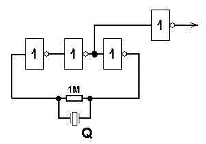

Hallo Forum,
ich habe mir zum Testen einen Oszillator zusammengelötet, s. angehängten
Schaltplan.
Auf dem Schwingquarz steht "6.000 QRT" drauf. Die Nicht-Gatter sind mit
CMOS 4007 Bausteinen nachgebaut, genauere Bezeichnung ist "V4007D A3".
Ich habe nur einen (selbstgebauten, aber brauchbaren) Frequenzzähler zur
Hand. Die Torzeit beträgt 1 Sekunde.
Nun messe ich die Frequenz und bekomme ungefähr folgende Werte
angezeigt:
6000317 Hz
6000364 Hz
6000724 Hz
6000192 Hz
6000551 Hz
6001214 Hz
Wie man sieht, die Frequenz schwankt... in ppm Pi-mal-Daumen 170 ppm
(ausgerechnet mit 1000 Hz / 6 MHz). Das erscheint mir zu hoch, oder?
Müsste der Wert nicht mehr als 100 ppm sein (weil Schwingquarz)?
Kann man vielleicht an der Schaltung noch was verbessern?
Danke im voraus,
alex

Hallo Leute,
ich habe es hingekriegt. Die Frequenz steht wie eine Eins. Habe die
Schaltung wie im angehängten Schaltplan benutzt.
Konnte sogar einen 12 MHz Schwingquartz zum Schwingen bringen!
(Natürlich alles bei Zimmertemperatur :) )
Danke schön noch mal an alle!

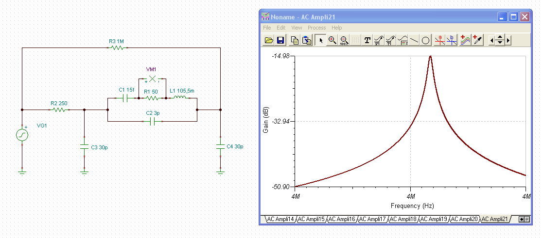

Im Anhang habe ich das mal mit einer Simulation getan. Links ist die
Ersatzschaltung des Ausgangstreibers eines Pierce-Oszillators mit 4MHz
Quartz zu sehen, rechts die Spannung, die über dem
Ersatz-Serien-Widerstand des Quartzes abfällt, im Frequenzbereich
zwischen 3,99MHz und 4,01MHz.
Das Maximum liegt 15dB unter 1Vs. Ein Oszillator an einer 15V Versorgung
erzeugt ein Rechteck mit rund 7,5Vs. Darin steckt die Grundwelle mit
4/pi x 7,5Vs = 9,5Vs. 15dB darunter ist 1,7Vs, also 1,2Veff. Ergibt eine
Leistungsaufnahme des Quartzes von rund 1,2Veff^2 / 50R = 29mW!
Ein 5V-Oszillator führt dem Quartz dagegen nur 3,2mW zu. Berücksichtigt
man jetzt noch den endlichen Ausgangswiderstand des CD4007 von ein paar
hundert Ohm, dann wird die Verlustleistung des Quarzes gerade
akzeptabel. Ein 74HCMOS-Inverter würde dem 4MHz-Quartz allerdings schon
deutlich mehr als die erlaubten 1mW (für einen großen HC49/U-Quarz!)
zuführen!!
Kai Klaas

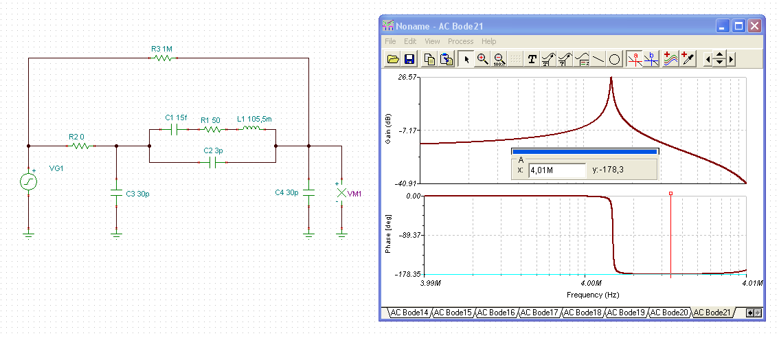

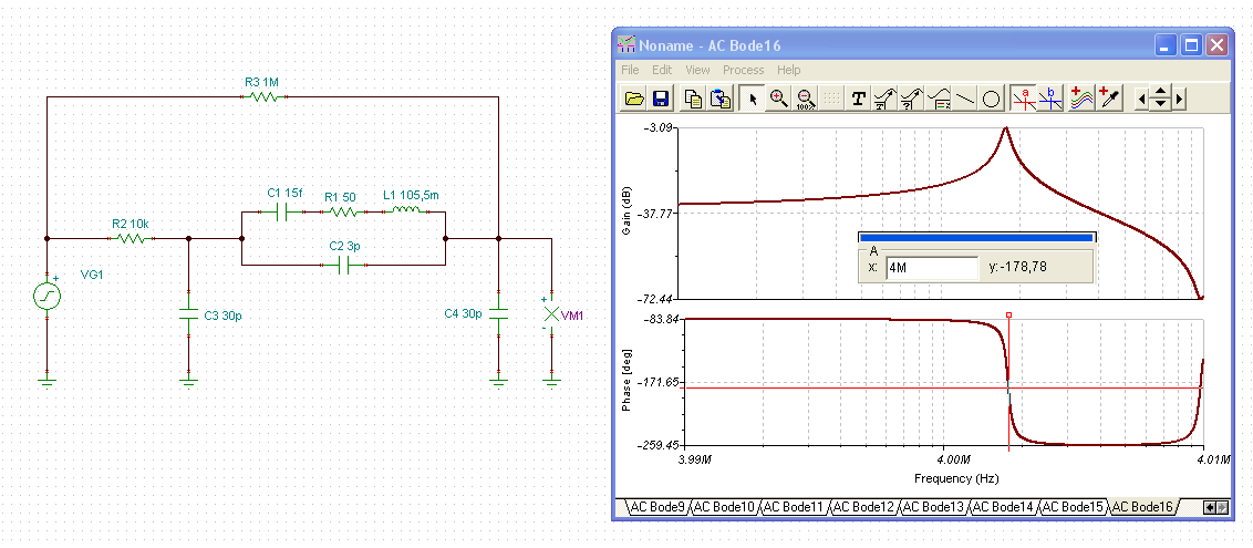

Unabhängig von Quartz-Drive-Level gibt es noch einen anderen Grund,
warum der Strombegrenzungswiderstand nicht zu klein gewählt sein sollte:
Er wird dringend benötigt, um eine saubere 180° Phasenverschiebung in
der Gegenkopplung des Pierce-Oszillators zu erzeugen.
Im Anhang ist links die Situation für einen Strombegrenzungswiderstand
von 250 Ohm gezeigt, rechts daneben für 10kOhm. Man erkennt, daß die
180° Phasenverschiebung links für einen viel größeren Frequenzbereich
"erfüllt" ist, als rechts. Nur wenn der Strombegrenzungswiderstand und
die dadurch verursachte zusätzliche Phasenverschiebung groß genug sind,
durchläuft der Phasengang die 180° Marke steil und scharf und die
Schwingungsstabilität ist hoch, also das Phasenrauschen gering.
Ganz rechts ist die Situation gezeigt, wenn der
Strombegrenzungswiderstand gleich Null ist. Dann wird der 180° Marke
garnicht durchlaufen!
Kai Klaas
