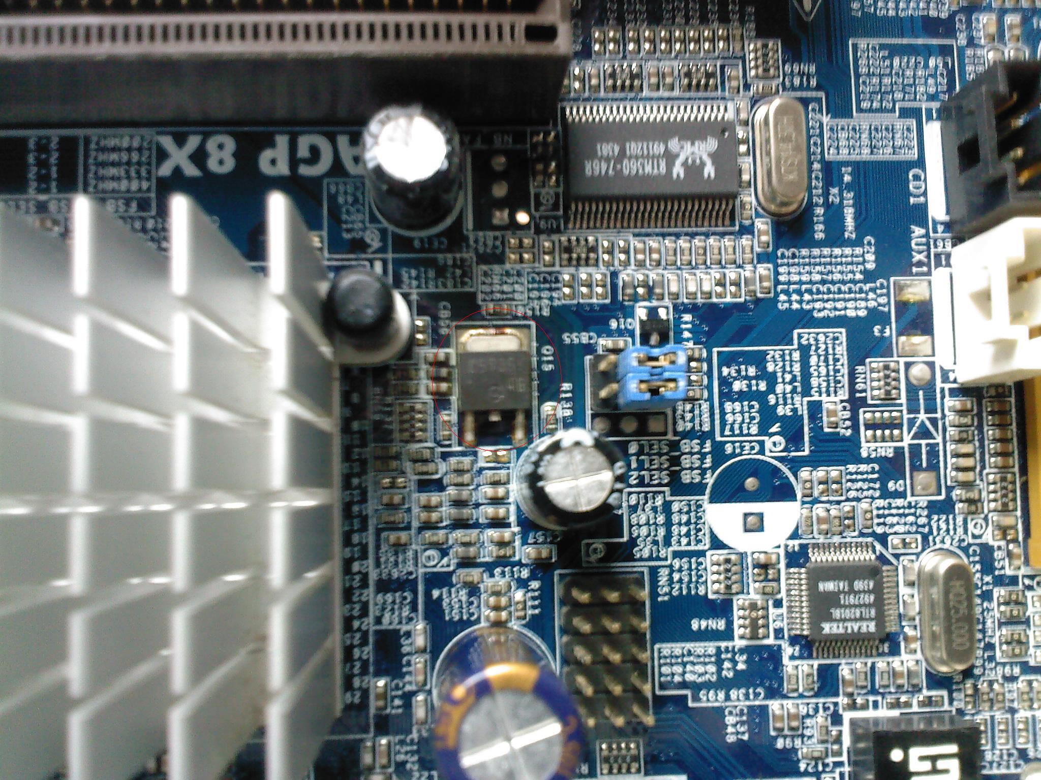

habe eine Frage an die Elektronik Profis. Mein Mainboard 741GX ist
wärend des Betriebes einfach abgeschmiert und fuhr danach nicht wieder
hoch , nichtmal ein piepsen kam.
Ich hatte erst den Prozessor in Verdacht und habe einen neuen gekauft,
eingebaut und funktioniert nicht.
Nun kuck ich mir so das Mainboard an und sehe ein dreibeiniges
aufgelötetes Bauteil zwischen CPU und Northbridge welches etwas
verschmohrt ausschaut.
Möglicherweise ein Spannungswandler?? Aufschrift C 5736:4G  kann mir
jemand sagen was das für ein Bauteil ist und woher ich ersatz bekomme??

Das wird nicht Ursache des Defekts sein, das sieht nur nach leicht
oxidiertem Flussmittel aus.

danke für Deine schnelle Antwort. Die Kondensatoren habe ich mir als
erstes angesehen da ist aber keiner defekt, die Deckel sind bei keinem
gewölbt.
Auch kann ich nirgends am Board einen "verbrannten" Geruch feststellen.
Nur eben dieser Regler macht den Eindruck er wäre zu heiss geworden -
bei allen anderen Reglern schaut die Lötung 1a aus.
mfg

Meisens sind die dicken fetten schwarzen Käfer ziemlich kranke
Power-Motzfetz (>150A, <4mOhm) oder ganz selten Spannungsregler. In dem
Fall hab ich auf die schnelle nix gefunden.

Das Bild ist recht unscharf. Is da noch ein Herstellerzeichen drauf? Wie
gesagt.. so fette SMD-Käfer sind auf solchen Boards meist Power-Mos die
die Vcore Takten. Wobei die Anordnung hier verdächtig aussieht. Währe
recht weit von den Cs und Ls weg.

Gast #1751022
Hallo Alikante!
Wahrscheinlich ist es ein FET. Messe doch mal, ob zwischen D u. S
Kurzschluß ist. Ansonsten auslöten und testen, ob es noch i.O. ist.
Kleinere rauchen öfter mal ab, was man deutlich sieht. Die sind
irgendwie für die I/O-Spannung verantwortlich.
Ich habe da schon einige mit Erfolg repariert.
Gast #1752483
Mach doch erst mal das naheliegendste: steck das ATX-Kabel vom MoBo ab
und verbinde die grüne Ader mit Masse (eine der schwarzen). Wenn das NT
dann läuft weißt du schon mal, dass es das nicht ist. Wenn du auf nummer
sicher gehen willst misst du auch noch alle Spannungen des Netzteils.
