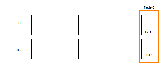

von Micha (Gast)
Jens Ebers schrieb:
> Kann mir das einer erläutern?
Pinsel dir mal 8 Bits auf ein Blatt und geh das Schritt für Schritt,
sprich Zeile für Zeile durch.
Grobe Erklärung: ct0 und ct1 stellen 8 Stück 2-Bit-Zähler (4 Zustände)
für maximal 8 Eingänge dar. Es gehört immer ct0.0 & ct1.0 usw. bis ct0.7
& ct1.7 zusammen. Auf anderen Architekturen lassen sich so auch 16 oder
32 Eingänge gleichzeitig entprellen. Andere Ansätze nutzen für jeden
Eingang einen eigenen Zähler - diese Version ist wesentlich
Ressourcenschonender.

von Micha (Gast)
... und nur wenn nach 4 Durchläufen noch immer derselbe Pegel am Eingang
anliegt wird dieser als gültig akzeptiert. Ansonsten wird der Zähler
zurückgesetzt.

von Karl H. (kbuchegg)
Ich habe gerade angefangen im Wiki-Artikel eine kurze Beschreibung der
Funktionsweise anzufügen.
Ist schon eigenartig. Das ist eine der wenigen Codestellen, bei denen
ich es OK finde, wenn man nicht im Detail versteht was da abgeht, eben
weil er so tricky ist. Und ausgerechnet davon will jeder wissen, wie das
funktioniert andernfalls nimmt er den Code nicht.
Der Schlüssel zum Ganzen ist das Verständnis dessen, das ct0 UND ct1
zusammengenommen 8 Stück 2-Bit Zähler bilden (siehe Bild)
Bild ist beim editieren verloren gegangen
von Micha (Gast)
Jens Ebers schrieb:
> Und woher kommen hier die vier Durchgänge?
Der Pegel wird 4 mal überprüft (mit 10ms Pause) und wenn er bei allen 4
Durchgängen gleich geblieben ist wird er akzeptiert. Peter hätte auch 2
oder 8 nehmen können, aber 4 ist wohl ein sehr guter Kompromiss.

Die beiden letzten Zeilen muss man zusammen sehen.
Sie erhöhen den vertikalen 2-Bit Zähler um 1. Aus 0b00 wird 0b01 wird
0b10 wird 0b11
Aber nur dann, wenn an der entsprechenden Bitposition in i eine 1 steht.
Steht dort eine 0, so wird der Zähler fix auf 0b01 gesetzt.
Der Zähler zählt also eigentlich von 0b01 auf 0b10 auf 0b11

Die erste Zeile ist die Abfrage ob der Zähler bei 0b11 angelangt ist.
Wenn ja wird in i ein 1 Bit für diesen Zähler hinterlassen, wenn nein
dann wird in i eine 0 eingeschrieben. Allerdings findet das ganze nur
dann statt, wenn in i schon eine 1 war, d.h. (siehe oben) wenn es an
dieser Taster überhaupt eine Veränderung gab.
Alles zusammengenommen macht also die erste Zeile:
in i bleibt ein 1-Bit erhalten für alle Tasten, die eine Veränderung
haben (da war i vorher schon i) UND deren 2-Bit Zähler die 3 (0b11)
erreicht haben.
Hat der Zähler die 3 erreicht, dann wird in key_state vermerkt, dass es
für dieses Bit eine Veränderung gibt. das macht die mittlere Zeile
Und die letzte wertet zu guter letzt noch aus, welcher Natur diese
Veränderung war. War es eine 0->1 Veränderung oder eine 1->0 Verändern.
Wenn 0->1 dann wird in key_press ein 1 Bit gesetzt, die vermerkt, dass
die entsprechende Taste gedrückt wurde.
> Dann muss ich mich auch noch mal drann setzen und genauer mit einem
> Datendurchlauf analysieren.
> Wie Gerda Rogers (österr. Astrologien) immer sagt: "Das hätt ich jetzt
> nicht gesehen"
War erleuchtend
Wenn ct0 das LowBit ist und ct1 das High Bit
dann durchläuft der Zähler aus seinem Grundzustand 0b11 heraus, die
Zustände
   0b10, 0b01, 0b00
ehe er dann wieder zu 0b11 wird.
Wenn ich das richtige sehe, dann wird da eigentlich runtergezählt und
nicht rauf :-)
Und der entscheidende Punkt ist dann erreicht, wenn der Zähler von 0b00
zu 0b11 unterläuft (und wieder im Grundzustand ist). Und damit versteh
ich dann auch das hier
  i &= ct0 & ct1;                                // count until roll
over
viel besser, denn in i ist nur beim ersten mal Erreichen des
Grundzustands eine 1 enthalten. Dadurch wird dann key_state auf 1
gesetzt und beim nächsten Durchlauf ist dann ganz am Anfang keine
Änderung mehr, i wird zu 0, wodurch hier dann in weiterer Folge 0
auftaucht.
Ja tatsächlich, mit runterzählen macht das mehr Sinn.
Hatte mich sowieso schon die ganze Zeit gefragt, wieso hier
ct0 = ~(ct0 & i)
ct1 = ct0 ^ (ct1 & i)
ct0 und ct1 bei einem i von 0 auf 1 gesetzt werden, wo ich doch die
ganze Zeit 0 erwartet hätte.
