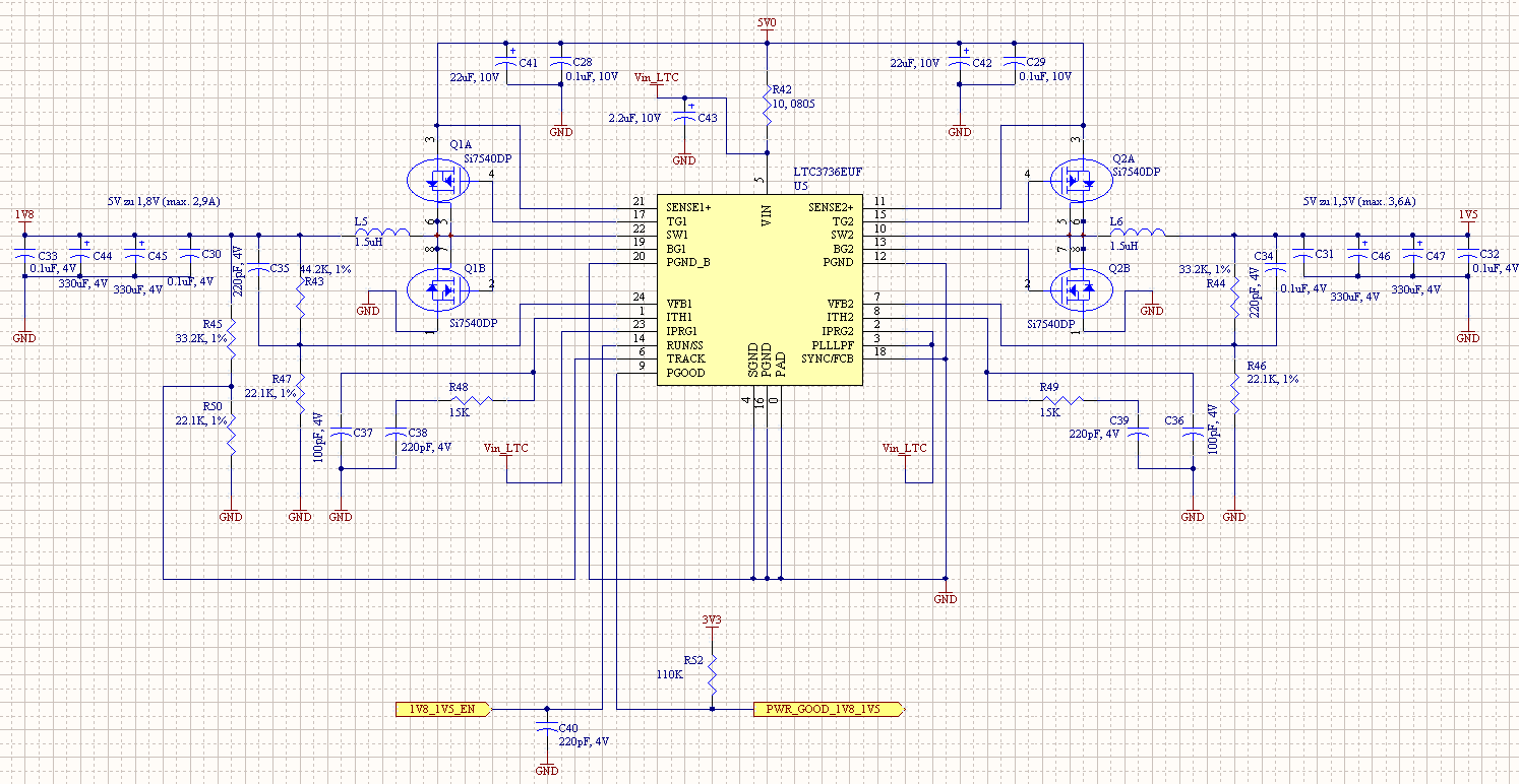

ich habe auf einem Board die angehängte Schaltung verbaut.
Dabei kommt folgender Schaltregler mit folgenden MOSFETs zum Einsatz:
LTC3736 - http://cds.linear.com/docs/Datasheet/37361f.pdf
Si7540DP - http://www.vishay.com/mosfets/list/product-71911/
Wenn ich den Port "1V8_1V5_EN" auf Masse lege, funktioniert das Board

Was willst du mit 330uF Elkos bei einem 1/2 MHz Schaltregler ?
Schon die 22uF als Elko sind falsche Bauteilauswahl.
Und: Ist Q1A und Q2A wirklich so falsch verbaut ?
Zum Laststrom und Layout sagst du ebenfalls nichts.
Die Spule ist knapp, welchen Strom hält sie überhaupt aus, gerade wenn
man mit Schaltreglern anfängt, sollte man nicht mit den anspruchvollsten
Teil anfangen und lieber die untere Schaltfrequenz einstellen und die
grössere Spule nehmen.

#1748720
Jetzt wo Du es erwähnst MaWin:
Das Symbol ist schon richtig - die High-Side-Switches sind tatsächlich
P-Channel MOSFETs - aber die Bauteilbezeichnung ist bei High-
(P-Channel) und Low-Side-Switches (N-Channel) im Schaltplan identisch?!
Das kann nicht richtig sein!!

OP #1748778
ich verstehe gerade nicht, wieso das falsch sein sollte?!
Beide MOSFETs auf jeder Seite sind in einem SOIC8 PowerPack verbaut...
also beide FETs in einem Gehäuse, wie im verlinken Datasheet vermerkt.
Sollten auch die FETs falsch verbaut sein, dürfte doch gar nicht
passieren... oder sehe ich das falsch?
Aber die eingestellten Spannungen kommen am Ausgang ja raus, also glaube
ich nicht, dass etwas Grundlegendes wie eine falsche FET Beschaltung
daran Schuld ist.

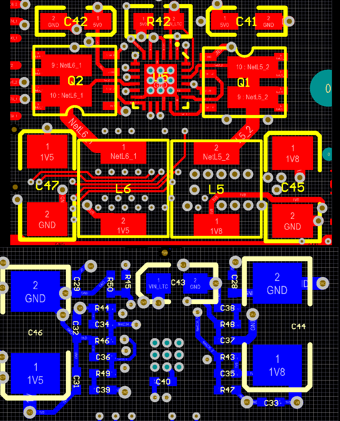

> - Wie sieht das Layout aus ?
Das Layout habe ich versucht möglich übersichtlich im Anhang
darzustellen.
Sicher gibt es da noch Verbesserungsvorschläge, aber da das identische
Layout schon funktioniert, gehe ich mal davon aus, dass es nicht
grundverkehrt sein kann.

Gast #1749436
Dein Symbol ist falsch.
Versuch das Layout niederimpedanter zu machen, d.h. Leiterbahnen
möglichst vermeiden und stattdessen als Fläche auslegen.
Lade dir am besten LTSpice runter, bau die Schaltung auf und simuliere
sie. Es gibt sowohl den LTC3637 als auch den Si7540 als Modell - einer
Simulation steht also nichts im Weg.
Gast #1749439
In machen LT-Datenblättern gibt es Layout-Vorschläge, also ggf. auch mal
dort nachsehen, da das für alle Schaltregler gilt.

Du hättest zumindest diese hier nehmen können/müssen:
T495D337(1)004A(2)E030 (KEMET Part Number). Sie haben nur 30mOhm ESR
und sollten sich bei heftigen Ripple-Strömen auch längst nicht so stark
erwärmen - das würde ihrer Lebenserwartung sehr zugute kommen. ;-)
Weiterhin möchte ich behaupten, dass es auf dem von Dir geposteten
Schaltplan (immer noch) keinen R10 gibt! Also welchen R meintest Du? Ich
vermute den R42, der zw. den +5V und VIN vom LTC3736 (Pin 5) liegt?! Der
wäre aber für diese Messungen eher uninteressant.
Bzgl. der Isolation der Regler gegeneinander:
Kannst Du denn evtl. wenigstens die anderen Regler auf dem Board
vorübergehend disablen oder auslöten, um nur noch den Teil mit dem
LTC3736 aktiv zu haben? Wenn dann alles okay ist, würd ich sagen die
Schaltregler beeinflussen sich gegenseitig, weil die Eingangsspannung
unter bestimmten Bedingungen zu stark zusammenbricht - nämlich dann,
wenn gleichzeitig mehrere Regler mit Ihrem Takt 'synchron' werden und
die Puffer-ELKOs bei der +5V-Eingangsspannung in die Knie gehen. Auf
Deinem Schaltplan sind für den LTC3736 für jeden Zweig nur 22µF
vorgesehen (unter diesem Aspekt evtl. ein bißchen zu wenig). Wie gut
gepuffert kommen diese 5V aber wirklich an alle von Dir verbauten
Regler? Überprüfe mal mit einem Oszi z.B. die Eingangsspannungen zu den
Reglern direkt an den (High-Side-)Schalttransistoren, also Pin 3 der
Si7540DP. Gibt es da einen Zusammenhang zu den Zeitpunkten wenn der
Regler mehr/weniger Strom zieht?
Gast #1749527
Löte mal C41, C44, C45 / C42 C46 C47 ab und ersetze sie gegen
VS-Keramikkondensatoren, primär sollte der grösser sein und über die
Pads überstehen, so 10-22uF, sekundär nur einen bestücken, so 22-47uF
und den anderen ersetzen durch einem Widerstand als Grundlast.
Vielleicht kannst du auch die Spule gegen eine 2u2 ersetzen.
Schau dir noch mal dein Schaltzeichen des PMOSFETs an, und allgemein
hast du den Trend, selbst Hochstromleitungen durch VIAs zu führen und
Masseanschlüsse der Bauteile nach aussen zu legen, und damit den
Masseweg möglichst lang zu machen. Strom muss in ein Bauteil rein und
raus, es gibt keinen Grund, Masse nach aussen zu schieben, die Platine
könnte besser sein, wenn du manchmal die Bauteile umdrehst.
OP #1749699
Verzeihung, ich meinte selbstverständlich den R42...
Ich habe das Problem jetzt auf die 1,8V Seite eingegrenzt.
Ich habe angefangen die Spulen getrennt voneinander auszulöten.
Verbleibt nur die 1,5V Spule, funktioniert alles wunderbar, also keine
Stromschwankungen.
Setze ich die 1,8V Spule wieder ein, ist der Fehler wieder da.
Ich habe dann vermutet, dass es eine Schutzschaltung sein könnte, die
dieses Verhalten hervorruft. Also habe ich einfach mal die ITH Pins
beider Seiten gemessen, um eine Fehlbestückung auszuschließen.
Dabei ist mir auf der fehlerhaften 1,8V Seite folgender Verlauf
aufgefallen, den ich mit einem Oszi von meinem Messtechnik Prof.
gemessen habe.
Bild 1 zeigt die ITH Spannung direkt nach dem Einschalten.
Bild 2 zeigt den stationären Zustand nach ca. 2s.
Zwischendurch streckt sich das Signal von Bild 1, bis es sich dann bei
Bild 2 sich nicht mehr verändert (man beachte die unterschiedlichen
Frequenzen).
Auf der 1,5V Seite liegt hier eine ca. 760mV große Gleichspannung an,
also keine Spannungsanstiege auf über 1V wie bei 1,8V.
Wenn ich es richtig interpretiere, schaltet die 1,8V Seite also wegen
Überstrom ab und versucht dann zyklisch einen Neustart. Am Anfang in
kürzeren Intervallen und dann nur noch 20mal die Sekunde.
Interpretiere ich das richtig und ich kann mich auf die Suche nach
Kurzschlüssen auf der Platine machen? Die Suche wird aber nicht
einfach... ich denke ich werde mit den Cs beginnen und die nach und nach
auslöten.
Vielen Dank!
Andi
