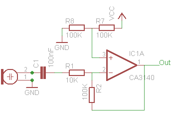

nachdem mein Ultraschallsender nun funktioniert möchte ich gern meinen
Empfänger verbessern. Ich bin mit der Reichweite bzw. Empfindlichkeit
nicht zufrieden. Mehr als 1 bis 1.2 meter ist irgendwie nicht drin.

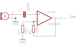

Ich habe 2 Versionen gebaut die erste ein differenzverstärker(empf0.png)
und die zweite ein nicht invertierender Verstärker(empf1.png), beides
mit einem ca3140 opamp. Problem beim differenzverstärker bis ca. 1 meter
reagiert das Ganze, egal wie hoch ich die Verstärkung auch wähle
(ausgangsspannung von 2,5 bis 2,1V, danach regt sich nix mehr. Problem
bei dem nicht invertierendem Verstärker, reagiert irgendwie sprunghaft,
erst keine reaktion, nach ein paar sekunden dann sprunghafter anstieg,
das fällt dann wieder ab, dann wieder nix usw. also äußerst komisches
Verhalten und auch nur im Bereich bis ca. 1,2 meter aber man kann halt
schon erkennen das etwas empfangen wird(ausgangsspannung von 0 bis
3,2V).
Ich möchte mit den Empfängern die Stärke des Ultraschallsignal vom
Sender messen können. Und das sollte über eine distanz von max. 3-4
metern funktionieren.
Vielleicht mach ich da irgendwas grundlegend falsch? Ich sende auch die
ganze zeit in einem durch, sollte ich besser Bursts (so um die 10
Perioden) benutzen?

die 2 te Schaltung kann kaum funktionieren. Die Spannung am + Eingang
des OPs ist Gleichspannungsmäßig nicht definiert - daher das eher
undefinierbare verhalten, das auch kaum reproduzierbar sein wird.
Bei der 1 ten Schaltung ist die Verstärkung auch begrenzt. Zum einen
durch die GBW : mehr als 100 fasch ist damit nicht drin. Die 2 te
Bgrenzung ist die Impedanz der Quelle: die muß man zu den 10 K im plan
addieren - man kann den Widestand also nicht ganz klein machen. Man kann
aber auch nicht den anderen Widestrstand beliegig vergößern:
von Paul (Gast)
...und wenn man in der 2.schaltung den 100n am eingang an gnd hängt?

Also fuer eine rauscharme Verstaerkung sind die Widerstaende viel zu
hoch. Ein guter OpAmp ist zB der LT1028. Der bringt's aber nur bei
Quellenwiderstaenden von 100 Ohm, weshalb steht in dessen Datenblatt.
Eine andere oeglichkeit zur Erhoehung der Reichweite ist das Verringern
der Bandbreite. Das ist ein Frage der Anwendung.
von Max (Gast)
Würde vor allem durch einen Schwingkreis das Band begrenzen um Rauschen
zu minimieren.
von MaWin (Gast)
Kauf dir einen SAA1025 bzw. such das Datenblatt von dem.
Schmalbandige, knapp bis an selberschwingen hochgezogene Filter.
Nicht so was bandbreites wie du.
