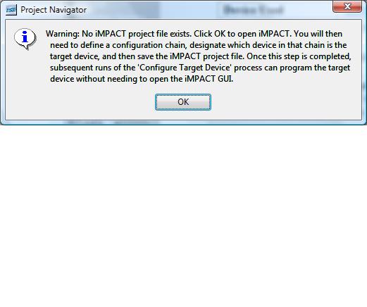

ich habe mir ein Design mit dem ISE10 erstellt und möchte es in einen
XC9572-15PC84 übertragen.
Wenn ich "Implement Design" starte läuft Synthese, Translate, Fit und
Generate Programming File" ohne Fehler.
Allerdings wird der Punkt "Configure Target Device" nicht mit
ausgeführt.
Wenn ich es manuell starte kommt die angehangene Fehlermeldung. Beim
bestätigen mit ok, starten "iMPACT" nicht mehr.
Der Fehler tritt bei den CPLD´s XC9572-15PC84 und XC9536-15PC44auf,
jedoch nicht bei XC95144XL-5TQ144.
Kann mir einer von euch sagen wo der Fehler ist??
bzw wie ich das erstellte Programmierfile irgendwie anders in meinen
cpld bekomme??
Vielen Dank

Das ist normal, wenn du impact für das Projekt zum ersten Mal startest.
Du musst dann im Impact ganz normal die JTAG Kette erkennen lassen, den
Chip Programmieren, und kannst ihn markieren als "Set as target device".
Dann das Projekt abspeichern und im Process-Fenster bei ISE rechte
Maustaste auf "configure target device" -> Properties und das eben
gespeicherte File da eintragen. Dann sollte automatisch klappen.
