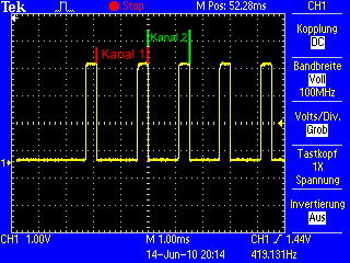

Es soll mit diesem boa ein RC Summensignal mit 4 Kanälen ausgewertet
werden.
Das Summesignal, wie im Bild dargestellt beinhaltet 8 Kanäle, wovon ich
nur 4 auswerten möchte.
Meine Überlegungen: Ich lege das Signal an PB0(ICP1) an und warte auf
Interrupt bei steigender (oder fallender) Flanke. Dann wird ein Timer
gestartet und der Wert, bis zur nächsten steigenden Flanke in Variable
gespeichert....
Kann mir jemand bei dem Quellcode helfen, in der Variablen sollen
nachher die Kanäle mit unterschiedlichen Zeiten stehen.
Somit habe ich die einzelnen Kanäle des Summensignals ausgewertet.
So sind zumindest meine Überlegungen.
Hoffe ihr könnt mir bei dem Thema helfen.

Darin liegt dein Denkfehler.  Den Timer startest du bereits davor,
und der input capture interrupt liest den aktuellen Timerwert in
sein Register.  Wenn man von diesem den vorherigen ICP-Wert abzieht
(uint16_t Rechnung, dann darf man auch bei einfachem Zählerüberlauf
dazwischen direkt subtrahieren), dann hat man die Länge des Impulses
(bzw. der Impulspause) in Zähler"ticks".
Ansonsten ist das Thema schon ausreichend oft diskutiert worden hier,
benutze mal die Suche.

Vielleicht kann mir jemand erklären, wie ich auf die Zahlenwerte komme.
if(izeit>156) 156??
if( (isumme[8] < 92) || (isumme[8] >102))  92??  und 102???
vielleicht muss ich diese für mein PPM Signal(Bild im Anhang) nur
anpassen!
