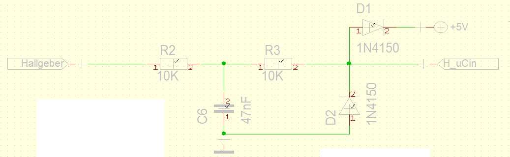

Das Problem ist das meine Steuerung ein schlechtes Signal bekommt,
welches trotzdem immer richtig erkannt werden muss.
High-Spannung: 5V
Low-Spannung: ~ 1.6V
Das debuggen auf der Leiterplatine ist nicht einfach, ist es möglich das
er bei einer Spannung im Bereich 1.6V teilweise kein logisches 0 am
Eingang erkennt?
> Eingang erkennt?
Ja. (ich hatte auch schon mal das Problem).
siehe Kaptitel 18 electrical characteristics.
Bei 5,0V Versorgung darf der low-Pegel maximal 1,5V betragen (0,3*VCC)
Gruß Anja

Das Signal kommt von einem Hallgeber von einem Auto.
Je nach Drehzahl 10-40ms ein, 2-3ms aus.
Da Eingangsseitig viele Störungen anliegen muss ich das ganze Filtern,
ich hänge die Schaltung an.
Der Filter ist etwas träge, sollte nach Simulation aber in Ordnung sein.
Was haltet ihr Eingangsseitig von einen Pulldown?!
