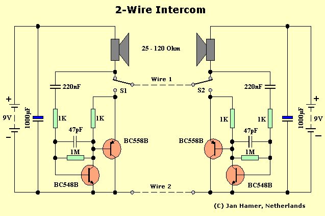

Ich stehe gerade so ein bisschen auf dem Schlauch bezüglich
Audiomodulation.
Ich habe versucht mit zwei Lautsprechern und zwei Mikrofonkapseln eine
einfache Wechselsprechanlage zwischen meinem Büro und der Küche zu
basteln.
Fragt bitte nicht nach dem Sinn :)
Nun habe ich also ein Audiosignal von der einen Seite und eins von der
anderen Seite. Als verbindung habe ich nur die zwei Adern zwischen den
Geräten.
Nun habe ich mir als Bastler gedacht, das ich einfach eins der beiden
Audiosignale irgendwie Moduliere und auf der anderen Seite wieder
demoduliere. Somit könnte ich beide Audiosignale gleichzeitig auf der
Leitung haben.
Ich habe versucht mich in Frequenzmodulation, Amplitudenmodulation und
anderes einzulesen. Dies ist aber irgendwie alles mit sehr viel Aufwand
verbunden.
Hat jemand eine Idee oder am besten ne Schaltung wie ich ein Audiosignal
(50-3500Hz) nach oben verschiebe oder Mische. Und nacher wieder
demoduliere?
Am liebsten würde ich es einfach nach 50kHz nach oben verschieben. Aber
keine Ahnung wie ich Moduliere und demoduliere.
Vielen Dank schon einmal.

Wechselsprechanlagen heißen Wechselsprechanlagen, weil man im Wechsel
spricht. :-)
Der, der spricht, drückt die Sprechtaste und schaltet sein Mikrofon an
die Leitung. Braucht dann eben auch nur 2 Drähte.
Bei Deiner Variante hast Du gleich nach der Lösung des
Übertragungsproblems das Problem mit der akustischen Rückkopplung zu
lösen...
Warum also nicht einfach wie früher auch?
Gruß aus Berlin
Michael

>>Somit könnte ich beide Audiosignale gleichzeitig auf der Leitung haben.
Das kann jede Telefon- und DSL-Leitung, da kann man gleichzeitig auf
einer Leitung in beide Richtungen sprechen.
http://de.wikipedia.org/wiki/Gabelschaltung . Das geht auch ohne
Transformatoren, mit einer Brückenschaltung, Zweidraht/Vierdraht
Umsetzung sind da Stichworte, engl. 'hybrid'.
Wenn Du was über Modulation lernen willst such Dir nen geeigneteres
Projekt, was Du vorhast ist dazu nicht geeignet und zum Scheitern
verurteilt.
Cheers
Detlef

Moderator (Firma: Titel) Persönliche Seite #1752978
Da gibt es in irgendeinem alten Halbleiterheft von Elektor eine
Schaltung, in der eine bidirektionale Kommunikation über die selbe
Leitung möglich ist.
Die Idee dahinter ist eigneltich ganz einfach: Der
Lautsprecherverstärker verstärkt das, was auf der gemeinsamen Leitung
ist (das Signal von beiden Mikrofonen), abzüglich des Mikrofonsignals
auf der jeweiligen Seite. Übrig bleibt dann jeweils das Signal der
Gegenstelle...
Ganz ohne Modulation und AD und DA und Träger und Pi und Pa und Po...
