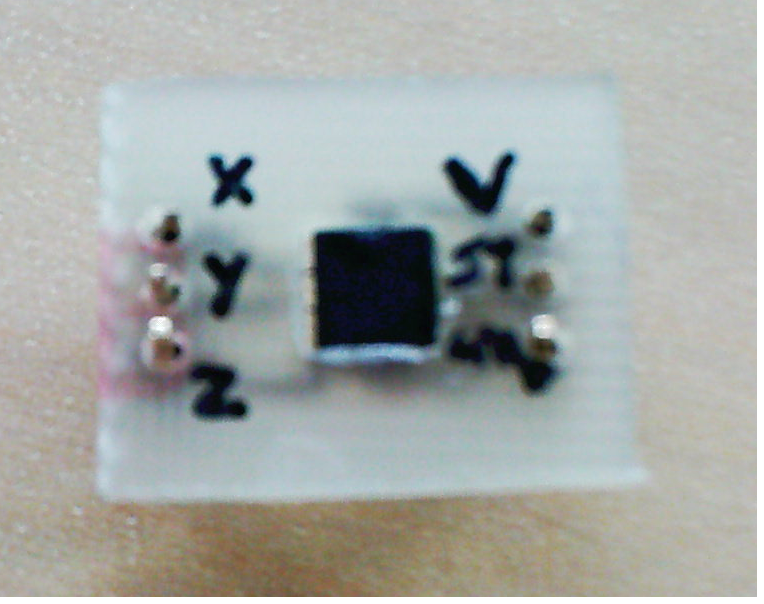

Hallo, bin neu hier. habe schon viel über den ADXL330 hier gelesen.
da der Beschleunigungssensor so viele Pins hat, habe ich mir eine
platine mit geätzt, af der i Vs, GND, ST, Xout, Yout und Zout
herausführe. einen sensor habe ich schon verlötet, dieser funktioniert
jedoch nicht... ist er kaputt oder ist die schaltung falsch (im anhang)?
bitte um hilfe
danke im voraus!

OP #1750848
ich habe meinen sensor durchgemessen und habe festgestellt, dass eine
interne verbindung zwischen ST und GND besteht, das ist doch nicht
normal, weil wenn ich an ST (self test) Vs anlege müsste es mir gewiss
spannungen an Xout, Yout und Zout ausgeben. zudem würde das heisen, dass
es zu einen Kurzschluss kommt.
warscheinlich ist der ADXL330 doch durch die hitze mein löten kaputt
gegangen, oder ist der Sensor ziemlich stoßempfindlich, weil er mir ein
paar mal auf den boden gefallen ist ;)
prinzipiell musste meine herausgefürten eingänge bzw ausgänge in ordnung
sein. somitt muss ich den ADXL330 nur noch mit Vs und GND verbinden und
Xout, Yout und Zout verbinde ich mit den AD-Wandler des
Mikrocontrollers.
auf jeden fall habe ich einige fotos zur übersicht noch beigelegt. ach
ja, zur orientierung: den sensor habe ich in die platine eingelassen.
wüsste gerne wo schluss endlich das problem liegt. Vielen Dank im voraus
MFG

Du hast den Baustein auf dem Rücken montiert, stimmt denn die
Pinzuordnung noch?
Ich hab mir nicht die Mühe gemacht es für dich zu überprüfen! Habe dafür
gerade keine Zeit!
OP #1751056
@Chilin:
Also als Betriebsspannung verwende ich 3 Volt, jedoch fällt mir auf, das
wenn ich die 3 volt an Vs anschliese, auf ca. 0,5 bis 0,6 volt absinkt!
einen kurzschluss zwischen den verlöteten pins schliese ich mal aus, das
habe ich schon oft genug kontrolliert
was der ST eingang macht weis ich, steht ja im datenblatt.
@tomtom:
die pinbelegung müsste auch passen, auf das habe ich extra
aufgepaast,... nachdem ich die 1. platiene spiegelverkehrt geätzt habe
:D LOL!!
hab jetzt mitlerweile auch einen neuen sensor eingelötet und gut darauf
aufgepasst, dass er keine harte schläge abbekommt und das er beim löten
nicht zu heiß wird.... funktioniert immer noch nicht.
finds einfach nur komisch das Vs apruppt von 3V auf ca. 0,6V absinkt.
ich bin planlos ;(

Gast #1751107
Mal mal den Baustein auf ein Blatt Papier auf und drehe es um.
Dann siehst Du sofort, dass Deine Pinzuordnung total falsch ist!!!!!
Dann musst Du auch beide Vs-Pins anschliessen und alle vier Gnd Pins.
Einer allein reicht nicht, denn im Chip sind oftmals diese Anschlüsse
ge-
trennt !!!!

OP #1751299
@Besserwisser:
hmmm, du könntest recht haben,... das ich den sensor total falsch
angeschlossen habe.
also heist das, dass im datenblatt des adxl330:
http://pdf1.alldatasheet.com/datasheet-pdf/view/150893/AD/ADXL330.html
auf seite 5 (linkes bild, figure 3) der sensor von oben gesehen wird??
weil ich dachte, das man den sensor auf der figure 3 schon von unten
sieht, und habe ihn dem entsprechend verlötet!! ist das so?? dann muss
ich eine neue platine entwerfen!
ach ja, ich habe an alle pins wi vorgesehen Vs und GND angeschlossen,
wenn du meinen enwurf ein wenig genauer anschaust ;)
Persönliche Seite #1751322
Daniel Reichegger schrieb:
> @Besserwisser:
> angeschlossen habe.
Ja sicher, Steht doch drin "TOP VIEW". -> Ansicht von oben.
