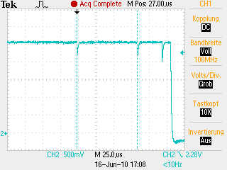

Ich habe ein Problem beim Sampeln meines Messsignales.
Ich benutze den PIC18F2420 zum Verarbeiten von 3 Messsignalen.
In ALLEN Signalen meiner genutzten Analogeingänge (hier im Bild Spannung
der Temperaturmessung) habe ich jedoch wie zu sehen 3 Einbrüche von
denen ich mir nur einen erklären kann.

Gast #1750432
Ich sehe vier. Einen ganz fetten. Wo misst du eigentlich?

Hehe, jo eigentlich sinds 4 :-)
Ne, ich hab den Sensor eine bestimmte Zeit lang an um Einschwingvorgägne
auszugleichen. Dann mess ich kurz vor dem Ausschalten den
eingeschwungenen Spannungswert, bevor der Mikrocontroller den Sensor
wieder in den Schlafmodus verschickt....
Ich messe die Temperatur an einem NTC. Aber egal wo, der Fehler tritt
auch z.B. bei dem Drucksensor auf, da durch den IOnstrumentenverstärker
sogar noch ein bisschen größer, aber eben genau an der selben Stelle,
weswegen ich eine Einkopplung aus dem Sensor ausschließe.

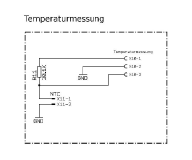

Der PIC bezieht sein Signal von dem besagten NTC, davor ist noch ein
Vorwiderstand.

Du solltest entweder einen Impedanzwandler nachschalten oder einen
Kondensator zwischen Eingang und Masse schalten.
Deine Quelle ist mit ca 30kOhm zu hochohmig, als das sich der
s/h-Kondensator im uC ordentlich auf die Signalspannung aufladen kann.

Das ist eine Worst-Case Spezifikation (Leckstrom des Pins) die
hauptsächlich bei hohen Temperaturen zum tragen kommt. Bei
Raumtemperatur kommt man auch noch mit höheren Impedanzen zurecht. Zumal
der NTC ja auch noch die Impedanz herunterzieht. Es zählt die
Parallelschaltung aus 30K und NTC.
Die Aufladung des Eingangskondensators kriegt man bei PICs normalerweise
mit folgenden Tricks geregelt:
- Erhöhung der Sample Zeit: Bei Standard-ADC reicht rechtzeitig vorher
auf den richtigen Kanal schaltet. Bei neueren ADCs lässt sich die
"acquisition time" programmieren.
oder:
- Kondensator parallel zum Eingang. Die Kapazität muß entsprechend der
Auflösung höher Sein als der Sample-Kondensator. Bei 10 Bit Auflösung
also mindestens Faktor 2000 größer für 1/2 LSB fehler. Vorsicht: bei
dieser Methode muß zwischen den Messungen solange gewartet werden bis
sich der Filterkondensator wieder eingeschwungen hat da jedesmal etwas
Ladung durch den Sample-Vorgang entnommen wird.
