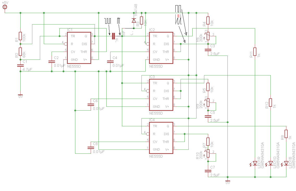

von galilio (Gast)

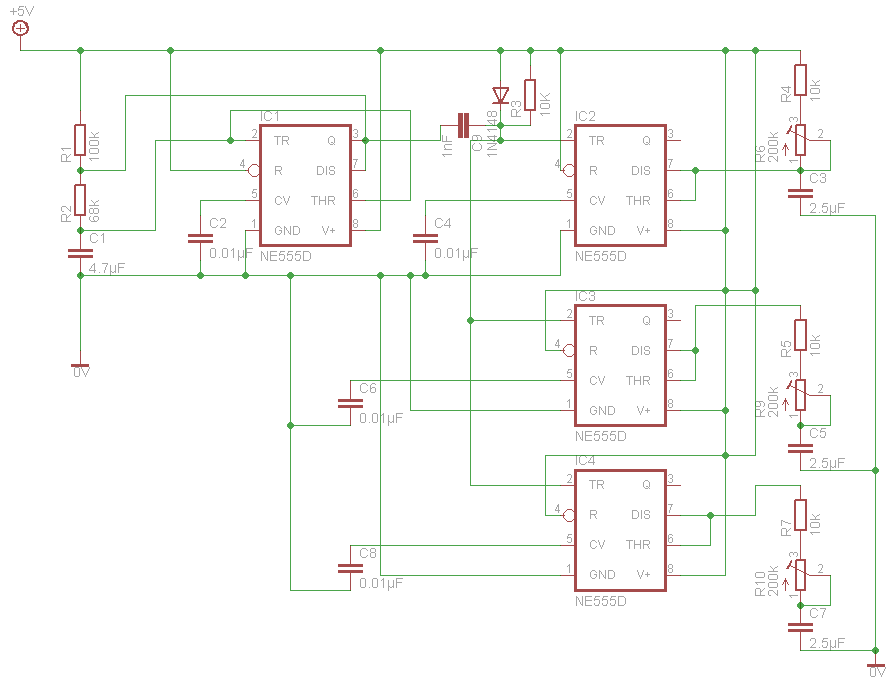

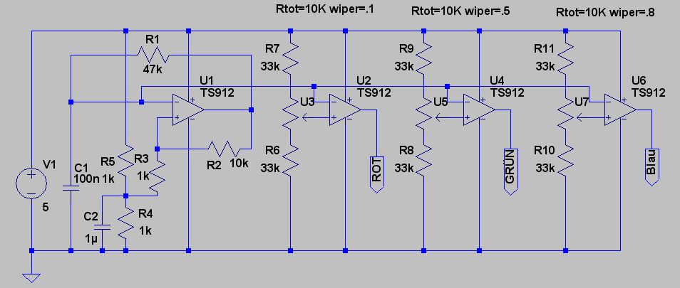

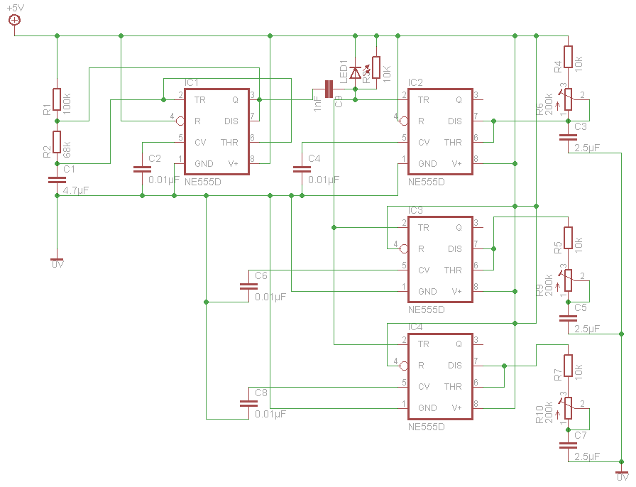

ich möchte eigentlich eine rgb led mit hilfe von ne555 steuern.
Nur leider komme ich nicht weiter.
Ich bin mit der Sache so umgegangen.
Als erster habe ich ein Astabile kippstufe von ne555 der für den Takt
zuständig dann habe ich 3 monostabile mit der erste astabile verbunden.
In der anghängte Datein ist das genaue bezeichnet was ich gemacht habe.
Die angehängte zeichnung habe ich mit hilfe von Target3001 zwar
simuliert aber ich bin es nicht sicher ob es das funktioniert.
Danke in Voraus.

Außerdem versteh ich den Sinn nicht so ganz, eine LED per PWM von einem
NE555 zu steuern. Denn um das Puls-Pausen-Verhältnis zu verändern,
brauchste wahrscheinlich ein Poti.
Dieses könntest du aber mit nem Schutzwiderstand in Reihe auch gleich
direkt als Vorwiderstand für die LED nehmen.
von galilio (Gast)
Hallo floh,
Da hast du recht.
Die widerstande R6 R8 und R11 sind als Potentiometer gedacht.damit man
die PWM steuern kann bzw das verhälnis High and Low zu steuern.
Ich habe übrigen den Versuch nachgebaut leider hat es nicht funktiniert.
von galilio (Gast)
Die Schaltung funktioniert aber nicht was man von ihm erwartet.Er
erzeugt eine Dreieck Signal.Woran es liegen kann ?
Was mache ich den falsch?
Danke
von Leonardo W. (krangel)
ich kann dein Targetfile auch nicht lesen, nach der Beschreibung scheint
es mir aber zu kompliziert.
Einfaches RGB-faden mach ich so wie im Anhang.
Grüße Leo
von galilio (Gast)

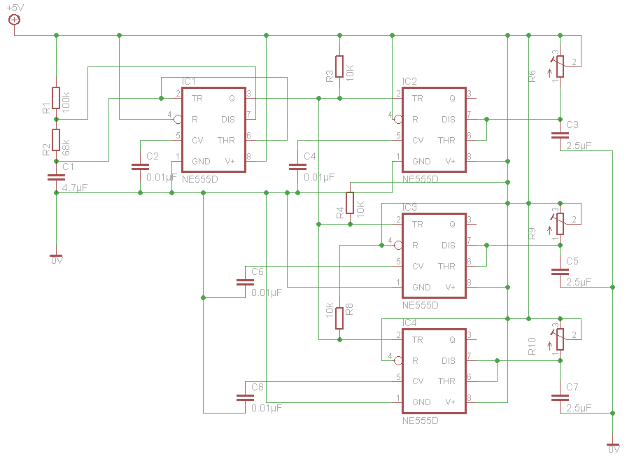

anbei habe ich eine PNG datein angehängt aber die widerstände sind ohne
werte.
Ich mache das alles mit Werte und poste ich wieder.
Gruss Galilio
von galilio (Gast)
Sorry es ist ein Fehler in der vorherige Datei
von galilio (Gast)
jetzt mit den Werten, die ich benutzt habe.
Danke
von Bernd Wiebus (Gast)
Hallo Galilio.
> Sorry es ist ein Fehler in der vorherige Datei.
Macht nix, in der jetzigen auch.....
WO ist zum Beispiel Dein AUSGANG, mit dem Du die LED steuerst?
Weil:
Das Dreieck deutet darauf hin, das Du irgendwo am Kondensator des
Zeitgliedes oder der Peripherie davon bist. Also Pin 2,6 oder 7.
Das ist aber (meistens) falsch. Ok, bei pin 7 ist es je nach
Anwendungsfall zu diskutieren......
Der "echte" Ausgang des 555 ist Pin 3. Und da sollte es kein Dreieck
geben.
Allerdings erhältst Du auch dort "Dreiecke" (ok, eher Heifischflossen),
wenn Du den Ausgang zu hoch kapazitiv belastest, oder die
Stromversorgung komplett unter der Last zusammenbricht.
von galilio (Gast)
-->WO ist zum Beispiel Dein AUSGANG, mit dem Du die LED steuerst?
Das erste ne555 ist gedacht als Taktgeber
Die LED werden mit IC2,Ic3 und IC4 in dem man die Potentiometer drehen
bzw. mit R6,R9,R10 rumspielen bis man der richtige farbe bekommt.
Ist mein Vorgehen richtige oder ....
Grüße Galilio

von James (Gast)
An den Potis drehen wird wohl nichts bringen, solange
der Potischleifer in der Luft hängt. (Schaltplan)
von galilio (Gast)
ja das stimmt aber es nur in der Schaltung,daß sie in der Luft liegen.
Trotzdem Danke für den Hinweis

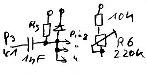

von karadur (Gast)
Hallo
schalte mal einen Kondensator zwischen den ersten 555  ( Pin 3 ) und den
Triggern der restlichen. Du brauchst nur einen kurzen Triggerpuls um die
Monoflops anzustoßen. Die LEDs gehören an Pin 3. Wenn du einen 556
einsetzt sparst du auch noch Platz. Desweiteren gehört vor die Potis
noch ein Festwiderstand, sonst läst sich der 555 immer nur einmal
Triggern und  dein Verbrauch an 555 steigt.

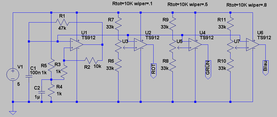

von Micha (Gast)
Laut LTSpice-simulation sollte es wie im letzten Schaltplan
funktionieren. Sicher, dass die Hardware genau so aufgebaut ist?
Abgesehen davon finde ich die Art und Weise der PWM-Erzeugung extrem
aufwändig: ein invertierender Schmitt-Trigger + 3 Komparatoren +
Hühnerfutter erfüllen denselben Zweck und die Schaltung wird
verständlicher.

Schon, der IDEE nach sollte das funktionieren......ABER es kommt auch
auf DETAILS und auf die AUSFÜHRUNG an.
Also wenn Du als Ausgang die jeweils offenen Pin3s nimmst, um die LEDs
anzusteuern, und Du denen auch NOCH einen VORWIDERSTAND spendierst
(sonst gehen LED und 555 kaput), und ein paar andere Hinweise meiner
Vorredner befolgst, sollte das grundsätzlich so funktionieren.

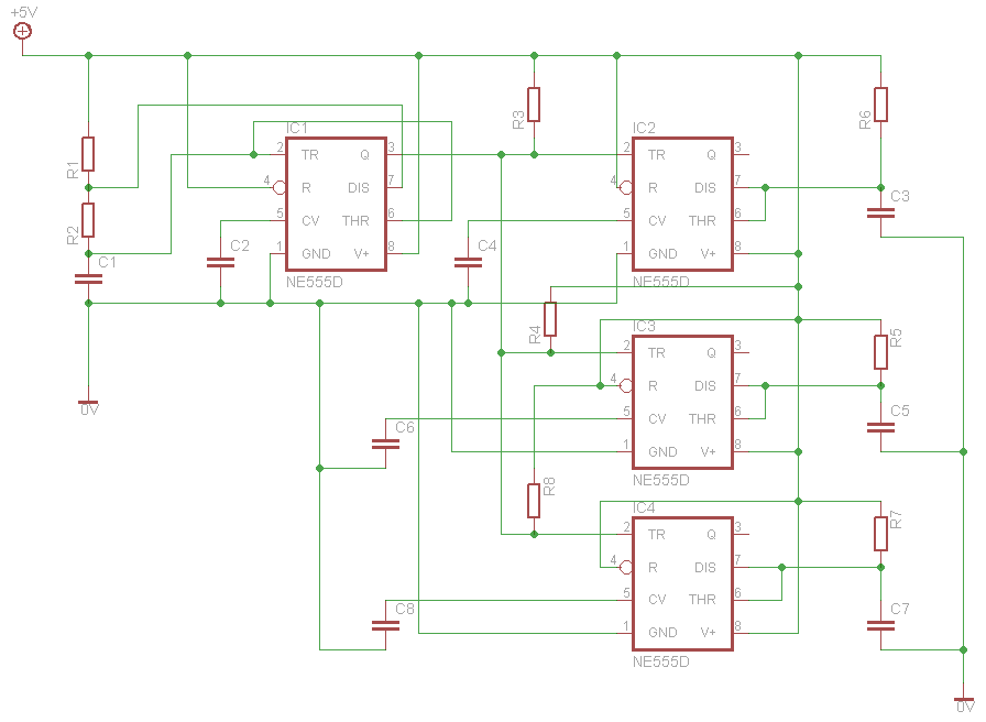

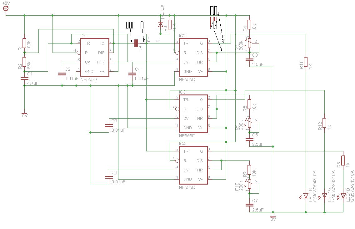

die Schaltung funktioniert so nicht.  karadur hat Recht es muss ein
Kondensator zwischen IC1 und den anderen ICs geschaltet werden, die
negative Flanke muß differenziert werden. Sonst bestimmt IC1 das
kürzeste Tastverhältnis aller drei Monoflops.
Die Frequenz ist auch viel zu niedrig, sie dürfte so bei ca. 1Hz liegen,
also die zeitbestimmenden Bauteile um min. den Faktor 100 verkleinern.
Man kann so zwar die Funktion ohne Oszi überprüfen aber die Helligkeit
ist doch etwas flackrig.
Die Schaltung hat noch ein Schönheitsfehler: der NE555 ist nicht
retriggerbar. Wenn am Monoflop eine längere Zeit als am IC1 l
eingestellt ist, erscheinen Zufalls Impulse am Ausgang.
Im Anhang meine Verbesserungsvorschläge.
Grüße Leo

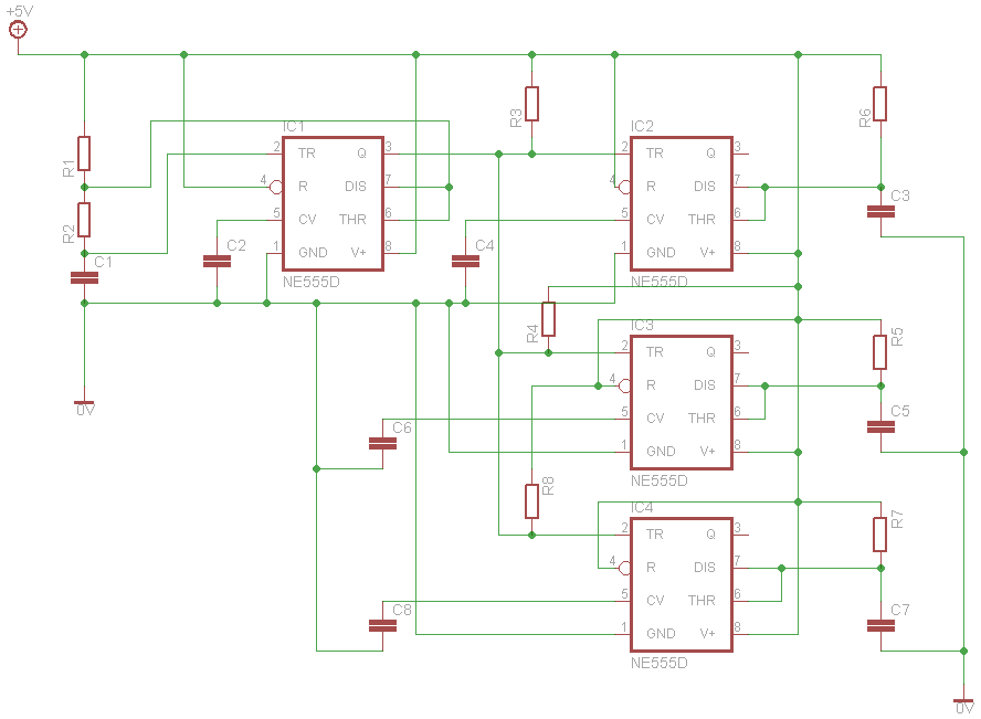

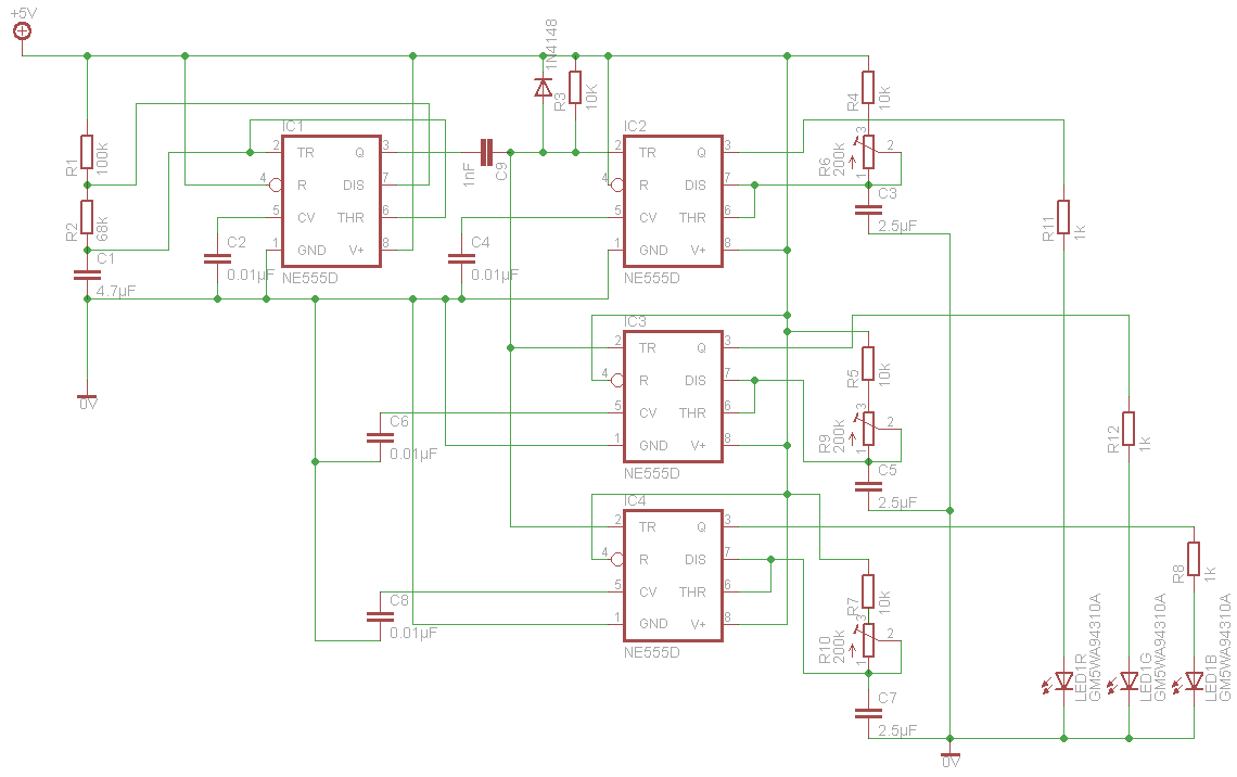

von galilio (Gast)
Danke erstmal für alle,die sich mitgeteilt haben.
so jetzt habe ich die Schaltung wieder verändert.Es ist nicht so schön
weil ich die Datein in Eagle noch einmal zeichne (mit Target3001 lässt
sich die Datein nicht nach Eagle transportiern warum weiss es nicht
So jetzt ich die ganze zeichnung umbauen und mal gucken was raus kommen.
Die werte der Bauelemente müssen noch geändert werden.
Die endgültige werte poste nachher.
Mit freundlichen Grüßen
von karadur (Gast)
Hallo ersetz mal LED1 durch z.B. 1N4148
von Micha (Gast)
Warum zeichnest du den Schaltplan denn nochmal in Eagle? Aber dass die
Programme das jeweilige Konkurrenzprodukt nicht unterstützen ist doch
nicht verwunderlich...

Warum funktioniert es in der Simulation?
jop so war es gedacht.
Der NE555 ist nicht flankengetriggert, solange IC1 ein LOW ausgibt
passiert bei den Monoflops nichts.
Sollte mich wundern wenn die Simulation das nicht korrekt wiedergibt.

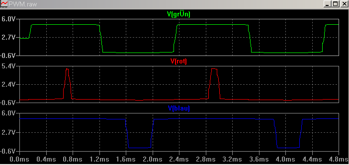

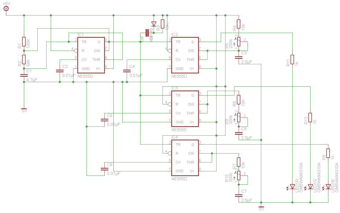

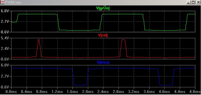

von galilio (Gast)
LED ist geändert zu 1N4148
Nur bei der Simulation kommt so was...
Es sieht eigentlich komisch aus
Was sagt ihr dazu?
Danke
das rote Signal ist nach dem Kondensator und ist ok. Grün Trig. IC1 auch
ok.
Den Rest kann ich nicht einschätzen.
Bye für Heute Leo

von karadur (Gast)
Hallo
sieht doch schon ganz gut aus. Wahrscheinlich ist der Rest noch
Anpassung der Zeiten.

von galilio (Gast)
Hallo alle zusammen,
nach eine lange Suche nach der Fehler in der Schaltung bin ich endlich
mal zum ein klein bisschen Erfolg.Es funktioniert aber nicht so zu 100%
wie es sein muss aber es hat fast geklappt wenn es nur 10% gefehlt hat.
Ich muss auch ehrlich sagen,dass es war viel zu aufwändig um ein rgb led
zu steuern aber man wird nachher schlauer :-)  .
Ich habe auch diese Schaltung was " Mike Hammer " vorgeschlagen hat und
es funktioniert sogar besser und einfach verständnisse weil dadurch hat
man mehr übersicht.
Mit freundlichen Grüßen.
galilio
Nabend,
Mike Hammer schrieb:
> Hier hab ich mal ne Schaltung gegoogelt.
> http://www.atx-netzteil.de/pwm_mit_ne555.htm
> Vielleicht ist das ja richtig?
> (Was man im Web alles so findet).
 die Schaltung macht was ganz anderes, zur Steuerung von RGB-LEDs ist
sie nicht geeignet.
Man braucht für jede der drei LEDs eine unabhängige aber synchrone PWM.
Die Schaltung von galilio ist dafür gut geeignet. Der erste NE555 macht
den synchronen Takt die folgenden die PWM für die LEDs. Die Schaltung
ist schon logisch und kann die Aufgabe lösen.
Ich persönlich würde zwar meine vorgeschlagene Schaltung bevorzugen, da
sie nur eine frequenzbestimmende Baugruppe hat, aber da galilio schon
mit der NE555 Schaltung begonnen hat sollte er sie auch fertigstellen.
GN8 Leo
von galilio (Gast)
ich habe wieder Probleme mit meine Schaltung.Dir RGB LED funktiniert
nicht mehr, obwohl es gestern alles Okay war aber jetzt nix.
Ich habe den Strom an den 3 Ausgänge von IC2 bis IC4 gemessen und es ist
sehr schwach fast eine Null deswegen die lED leuchtet es nicht.
Ich habe die LED kontroliert und es funktioniert (Die ist nicht
Kaputt).Dazu auch an den Ausgang von IC1 bekomme ich kein rechteck
Signal mehr ....
habt Ihr eine Idee wo ran es liegen könnte.
galilio
von 'n Gast (Gast)
Wären 4 OpAmps da nicht sinniger?
1x Dreieck, 3x Komperator Dreieck zu Poti für R,G und B.
Läuft bei mir schon seit nen paar Jahren non-stop so

von galilio (Gast)
 'n Gast (Gast) schreibt :
---> was meinst du damit?
meist du dass was "Leonardo W." vorgeschlagen hat ? oder was andres ?
an der Dateianhang ist sein Vorschlag
Viel grüße
galilio
von Mike H. (-scotty-)
Wo haste denn die Schaltung her? Glaub nicht, das das funktioniert.
Beschreibe doch erst mal die Aufgabenstellung konkreter.

als Ferndiagnose würde ich vermuten, dass die Betriebsspannung schlapp
gemacht hat, mehr kann ich von hier nicht sagen.
> Warum willste denn eine RGB-LED so ansteuern?
Er will die LEDs ansteuern damit sie helle leuchten.
Erkläre mal warum die Schaltung nicht funktionieren soll.
Grüße Leo
von galilio (Gast)
die Aufgabe ist eine Steuerung von eine LED_RGB mit NE555.
mein Vorgehen ist so :
1-Als erste ein Taktgeber zu erzeugen in dem man eine Astabile Kippstufe
(IC_1)einbauen.
2-dann nun IC_1 mit 3(IC_2,IC_3 und IC_4) NE555,die als monostabile
kippstufe geschaltet sind.
3-Am ausgang von (IC_2,IC_3 und IC_4) [3 pin] ja nachdem mit oder ohne
wiederstand mit der Füsse das LED_RGB verbinden.
Gestern hat funktioniert aber heute nicht mehr ...
Ich weiss es nicht warum habe alles die lED getestet und es
funktioniert.
Anbei ist das Dateianhang vielleicht erklärt besser mein vorhaben.
Egale ist nicht so ganz sauber sorry.
LEDs ohne Widerstand geht gar nicht!! Du brauchst immer eine
Strombegrenzung entweder Widerstand oder eine Konstantstromquelle.
galilio schrieb:
> diese schaltung(Schal_1):http://www.atx-netzteil.de/pwm_mit_ne555.htm
> habe ich auch nachgebaut und es funktioniert aber man kann leider nicht
> eine LED_RGB steuern.PWM und die Helligkeit das LED schon.
Selbst wenn du die drei mal aufbaust, kann es zu Interferenzen in der
Helligkeit der LEDs kommen, da die PWM-Frequenzen nicht synchron sind.
Grüße Leo

von galilio (Gast)
Die schaltung ist jetzt komplett.
Mit der Widerstände von der RGB_LED bin ich nicht so ganz sicher aber
das sind die Werte,die ich am Freitag genommen habe.
ob es die LED synchron oder asychron gesteuert werden sollen ? ist
ersmal egal
Willst du das die drei Farben asynchron angesteuert werden?
Dann brauchste drei 555, für jede Farbe einen eben.
Wenn es synchron wertdiskret sein soll kannste meinen Vorschlag
mit deinem Schaltplan von 18:47 kombinieren in dem du
den 555 als Frequenz/PWM-Generator mit den drei Komparatoren
(U2,4,6) verbindest und dann kannste noch die Helligkeit einzeln
einstellen. Ich glaube nicht das der urschrüngliche Oszillator
deinen Vorstellungen nach Einstellmöglichkeiten entspricht. */
Über dein Vorschläge werde ich morgen versuchen ,ob es so klappen
könnte.
Danke an alle
von karadur (Gast)
Hallo
die Diode ist falsch herum.
Moin,
Das hat er ja in seinem Entwurf.
Genau das hat die Schaltung gemacht bis die Diode verpolt wurde.
Die Schaltung mit den Komparatoren hat nur Vorteile beim Abgleich. Um
die PWM-Frequenz zu ändern, muss man nur einen Kondensator ändern, um
die Weite des Tastverhältnis zu ändern muss nur ein Widerstand geändert
werden. Bei der Schaltung mit den NE555 sind es vier Kondensatoren die
geändert werden müssen.
Der Vorteil der NE555 ist aber, dass sie die LEDs schon mit 200mA
treiben können.
Betriebsspannung minus Flussspannung der LED (steht im Datenblatt)
geteilt durch den Diodenstrom (steht auch im Datenblatt).
Grüße Leo
HI,
immer noch falsch!
Grüße Leo
von galilio (Gast)
@ Leonardo W.
von karadur (Gast)

von galilio (Gast)
ich muss euch wieder stören.Ich habe die obenen schaltung wieder
nachgebaut.
am Ausgang von IC1 bzw. Eingang von IC2,IC3 und IC4 wollte ich einfach
das Signal mit dem Osciloscope test (ob es ein Rechecksignal ist?).
Ergebnis--> Overrange
am Ausgang von der IC2,IC3 und IC4 ist eine Triggerung dabei(Dreieck
Signal) aber die Spannung ist sehr niedrig im mV bereich (2.7 2.9 )
Ich habe die Teile mehr mals getaucht aber es ist fast immer das
gleiche.
von galilio (Gast)
Wenn ich mit der Poti rumspiele.
Der Wert des Stroms ändert sich.
>Ich habe die obenen schaltung wieder nachgebaut.
Dein Bezug ist nicht konkret genug. Meinst du deine mit den 555
oder Leos mit den OPs? Bei Änderungen, gelich wie simpel immer das
Schaltbild neu posten damit wir auch auf dem neusten Stand sind.
Bau doch erst mal nur den Generator auf und bring den zum laufen.
In deiner Schaltung haste kein Poti am Generator eingezeichnet.
Wie soll man das also nachvollziehen?
In deiner 555er Schaltung ist mir aufgefallen das die Anschlüsse
6,7 der drei 555er nicht alle gleich verschaltet sind, sofern
das eigentlich beabsichtigt war. Das wird dann so auch nicht gehen.
Wenn dein Generator läuft, kannste dann einen weiteren 555 dazu schalten
und dann einen weiteren usw., also Schritt für Schritt.
Ansonsten kann man dir nur schwerlich Tipps geben.
Welches Poti?
In welchem Bereich? mA oder A? Werte?
Moin,
ich habe dir die Signale eingezeichnet die du haben müsstest.
Der Sägezahn am IC2 beginnt mit dem negativen Nadelimpuls an Pin 2, die
Länge stellst du mit dem Poti ein.
Grüße Leo
von galilio (Gast)
gerade ist was komisch passiert ich habe den Pin Nr.6 von IC1 mit der
Hand gefasst und auf einmal leuchtet die LED und sehe ich an den
Osciloscope das Rechteck aber solange ich den Hand auf dem PIN Nr:6 von
IC1 leutet die Diode un blinkt abwechseln.
Wisst ihr warum ?
Danke
du hast mit deinem Körperwiderstand die Taktfrequenz verändert. Wenn die
Schaltung immer noch nicht geht, zeichne die Oszillogramme ins
Schaltbild ein, anders können wir dir schwer helfen.
Grüße Leo
@galilio
Wenn das Pin 6 von Ic1 war haste entweder einen hochohmigen Widerstand
 >100k versehentlich eingebaut, vielleicht ist der Kondensator defekt
oder etwas anderes stimmt nicht.
Jedenfalls sind die Widerstände und der Kondensator gewöhnlich
frequenzbestimmend. Wenn sich da jetzt was durch berühren ändert
deutet das nur darauf hin das dein Aufbau nicht mit dem Schaltplan
übereinstimmt. Und zwar was die Schaltung angeht wie auch von den
Werten der diskreten Bauteile. Kann nämlich gut sein das die Schaltung
mit hoher Frequenz schwingt, außerhalb der visuellen Wahrnehmbarkeit.
von galilio (Gast)
@Leonardo W
solange ich mein hand auf PIN6 von IC1 halte macht den die schaltung was
ich von ihm erwarte blinkt die RGB_LED mit verschiedene Farbe.
Auch in dem Osci am Ausgang von IC1 kommt auch ein Rechtecksignal,sogar
wenn ich mit der Poti 1 bis 3 rumspiele verkleinert bzw. vergrössert
sich die Breite das Signal was dazu führl die LED schnell oder langsam
blinken.
Auch an dem Ausgänge von IC2 ,IC3 und IC4 bekomme ich auch eine schöne
Rechtecksignal aber solange mein hand auf PIN6 von IC1 ist.
@Mike Hammer
Mit der verbindungen von der Schaltung habe ich alles kontroliert und
nichts gefunden was nicht stimmt.
Ich meine wenn es eine Kurzschluss fehlt oder eine Verbindung,die fehlt
dann warum der Osciloscope zeigt alles in Ordnung und sogar wenn ich mit
der Poti der Wiederstand ändere --> das führt zu entsprechende Erwartung
vielleicht wie du gesagt hast möglicherweise ist der Kondensator kaput
oder irgendwelche Teile.
Morgen werde ich die Bauteile entprechen noch einmal abschecken,ob es
alles Okay ist.
So ich bedanke mich für alles für eure Hilfe und Tipps
Danke noch einmal und Sorry für die Umstände.
Galilio
