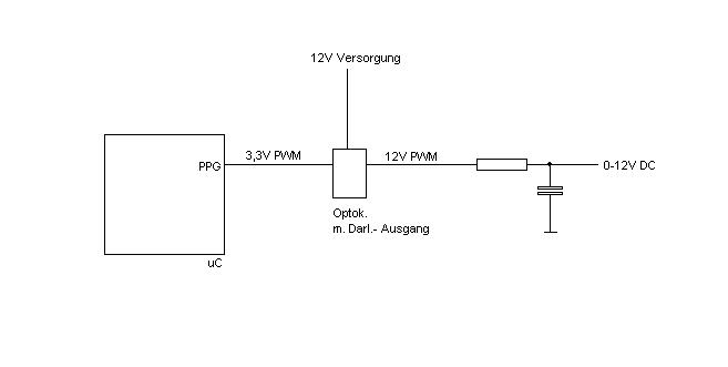

Hallo!
Ich habe folgende Befürchtung:
ein PWM-Signal wird mittels RC fachgerecht geglättet.
Nun bildet der R ja einen Spannungsteiler mit dem engeschlossenen
Verbraucher.
Heisst das, die hergestellte Gleichspannung ist schwer lastabhängig?
Wie lasse ich diese Befürchtung -sollte sie sich bewahrheiten- in die
Auslegung des RC- Gliedes einfließen?
Gast #1750645
Naja sobald wirklich last daran hängt, wird sicherlich nicht mit einem
RC-glied geglättet...
allenfalls ein impedanzwander nachschalten...
das gleiche ist, wenn du 2 RC-glieder hintereinander schaltetst... (p.s.
beachte mal einen sallen-key filter und vergleiche mit 2 RC-gliedern in
serie...)
Gast #1750647
Wenig R, viel C?
Normalerweise glättet man PWM-Signale im Leistungsbereich nicht per RC.
Entweder man lässt die Last selbst, wenn ausreichend träge, für die
Glättung sorgen (etwa Motoren); oder man weicht auf LC-Filter aus.
Wenns um max. einige mA geht, dann Impedanzwandler hinter der Glättung
(bzw. aktives Tiefpass).

Ließe sich der auch verwenden, um, direkt an eine PWM angeschlossen,
direkt aus 3,3V-PWM eine 10V- Gleichspannung zu generieren??
Das würde 4 Tage Entwicklungsarbeit ruinieren! Geil!

Gast #1750676
Meine Frage war auf "rlyeh_drifter" gemünzt, sorry Hermann. Poste
einfach doch mal eine Skizze was ihr machen wollt, da können wir hier
besser helfen. So ist das eher ein herumstochern zwischen vielen
Möglichkeiten.
Persönliche Seite #1750706
Hermann schrieb:
> Da- ganz einfach.
hm.
So einfach, dass du dir wahrscheinlich einen sehr flotten Optokoppler
suchen muss, dafür dann hinten auch nur ein Signal ohne Power hast, das
dann wieder gebuffert muss ... dabei könnt nab das auch mit einem OPV
und einer kleinen Endstufe dahinter
http://www.vias.org/mikroelektronik/filter_sallen_key.html
Aber ohne zu wissen welche Frequenz und Last da mit im Spiel ist ...
