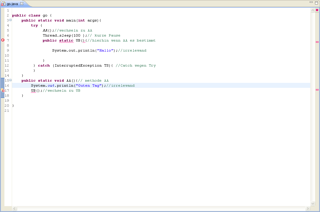

Kurzer Themenwechsel:
Könntest du mir vielleicht einen Tipp geben, wie ich eine Methode
in einem Try erstelle, um darauf zuzugreifen?
Ich bin nämlich anscheinend zu doof dazu, bzw. finde keine Lösung im
I-Net.
Bild von dem Beispielprogramm,welches nur zur Veranschaulichung des
Problems dient, ist im Anhang.
MFG.Jan
EDIT:
Kurz zu dem Programm:
Es soll erst nach einer bestimmten wechselden Zeit von "AA" zu "UB"
gewechselt werden
UND "UB" soll auf JEDEN Fall beim Start ausgeführt werden,
dashalb ist es auch in dem try.
EDIT2:
Falls das unter einem neuen Thread gepostet werden sollte,
verschieben wir das eben dorthin.
Gast #1752986
Hallo
Du verwechselst da was. try-catch ist dafür gedacht, Befehle
auszuführen, die möglicherweise einen Fehler produzieren. Mit catch kann
dann gebührend darauf reagiert werden.
Was du brauchst is eine if-Abfrage.
OP #1753072
Nur leider ist die Verbindung zum Com Port nur durch try - catch
herstellbar.
Deshalb das try - catch.
Ich möchte nun von außerhalb ("AA") im try etwas ausführen.
Im Bsp. ist das "UB",
das schaffe ich jedoch nicht :(
Das man das Beispielprogramm anders aufbauen kann ist mir schon klar,
nur dann stellt es nicht mehr den Sachverhalt des echten Problems dar.
vielleicht muss ich auch nur vor das "UB" andere Modifier vorsetzen,
nur welche??
MFG. Jan
Persönliche Seite #1753137
Erstmal Sourcecode bitte als Anhang oder wenigstens das Bild soweit
beschneiden das nur das wesentliche zu sehen ist.
musst einfach UB als Funktion deklarieren und dann das "sleep" in AB
verlagern und dann UB aufrufen.
Ansonsten würde ich dir dringend empfehlen erstmal ein bisschen was Mit
Java zu machen anstatt Blind herumprobieren.
Oder wenigstens das tatsächliche Problem zu beschreiben, das Beispiel
ist irgendwie nicht sehr stimmig.
> herstellbar.
Nein, das stimmt so nicht, das Verbinden kann nur fehlschlagen, deshalb
brauchst du das try/catch, du könntest aber auch mit trow die Exception
"weiterwerfen"
Wenn es von "außerhalb" ist ist es nicht "im" try... warum sollte es
auch?

Wichtig sind hierbei nur, die Zeilen mit "Übertragung" und
entsprechender "//" Erklärung
Startzeit und Endzeit sind nur zur Zeitmessung und nicht wichtig!
Probiere es mal  in Eclipse o.Ä. aus, aber ohne die Fehlerzeilen, und
mit einer Serial Lib (Sun o.Ä).

Persönliche Seite #1753346
Matthias schrieb:
> und "Thread.sleep" löst bei dir eine Exception aus ?
> Ich vermute da ist etwas an deinem System / Framework faul.
Da ist garnix faul... sleep löst die Interruped Exception aus wenn der
Thread während er "schläft" abgebrchen wird.
btw: Längeren Code als Anhang!
public void Übertragung{//PROGRAMMTEIL ÜBERTRAGUNG;DIESE ZEILE IST LAUT
ECLIPSE FALSCH
fehlen () und außerdem sind Sonderzeichen nie eine gute Idee!
Jan H. schrieb:
> CLOSED!
Auf Wunsch...
