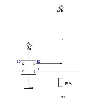

Tom schrieb:
> Leg ich Set auf Masse, funktioniert zwar ein Reset, trotzdem ist der
> Ausgang bei Anlegen der Betriebsspannung auf "high"
Und wärst Du mehr verwundert wenn nach dme power on der Ausgang stets
auf "L" liegen würde?
Liegt am internen Aufbau.
Wenn Du mal eine charge von 100 CD4027 durchmißt, wirst Du feststellen
das es schön statisch verteilt Typen gibt die häufiger auf H als auf L
nach dem Power on gesetzt sind.
Benötigst du für Deine Anwendung  definiert L nach dem power on?
Dann hilft nur Beschaltung der R Eingangs, such mal nach POR / power on
reset.

Tom schrieb:
> trotzdem ist der
Das ist völlig in Ordnung.  Solange Du weder S noch R angelegt hast,
darf der Flipflop nach Einschalten sein, was er lustig ist.  Oder
findest Du im Datenblatt etwas, was dem widerspricht?
