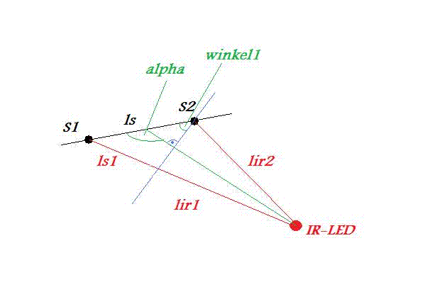

Hab mal ne kleine Skizze gemach im Paint.. ich hoffe es hilft meine
Ideewiederzugeben:
S1 und S2 sind die Sensoren
Die Länge ls ist der Abstand zwischen den Sensoren und ist bekannt (z.B
1m)
lir1 und lir2 sind gleich lang und können selbstverständlich nicht
gemessen werden.
ls1 könnte aber aus der Zeitdifferenz der beiden Sensoren gemessen
werden: ls1 = vlichtgeschw * tzeitdifferenz
darauslässt sich errechnen:
sin(winkel1)=ls1/ls  --> winkel1= arcsin(ls1/ls)
alpha = 180-(180-90-winkel1) = 180-(90-winkel1) = 90 + winkel1
Das wäre die Berechnung...
Mein problem ist die Messung der Zeitdifferenz, da Lichtgeschwindigkeit
doch sehr schnell ist und die Zeitkonstanten sehr gering werden....
Wie könnte man das realisieren??
Ps.: wenn ich mich verrechnet habe sagt mir das bitte....
Gast #1751926
Vergiss es. Pikosekunden.
Eben.
Ein ACAM GP2 TDR hat 2 Kanäle und schafft gerade mal 50ps.
Gast #1751931
wenn schon eine zeitbeziehung, dann geht man über die phasen. du musst
deine quelle also modulieren und kannst bei den empfängern den
phasenunterschied messen.
voraussetzung: genaue syncronisation beider empfänger.
oder du baust 2 empfänger in bekanntem abstand und gehst den umweg über
die empfangsstärke.
die wiimote arbeitet recht ähnlich, kannst dir ja mal raussuchen, wie
das läuft.

Gast #1752204
Otis schrieb:
> Kann man mithilfe der beiden Sensoren den Winkel der Geraden auf die
> aussendende IR-LED berechn
Hi, Otis,
Antwort von Radio Eriwan: "Grundsätzlich ja. Der Aufwand hängt von der
genauen Aufgabe und Situation ab."
1. Im Infrarot-Bereich funktionieren dieselben Erfolgsrezepte der
Funkortung und Navigation wie im VHF- und Mikrowellenbereich.
Zur Winkelbestimmung eignen sich
a) Amplitudenverhältnisse - wenn die Antennendiagramme dazu sauber sind
und bekannt. Und wenn die Einrichtung regelmäßig kalibriert wird.
b) Phasenverhältnisse.
2. Wenn Du an Berechnen denkst, dann denke zuerst an Differenzmessungen.
Durch Drehung von Emitter oder Sensor und Vergleich aufeinanderfolgender
Messungen. Zweikanalige Messungen stellen den Winkel sofort fest.
Bereits im Weltkrieg II und in der Flugsicherung sind diese
Amplitudenverfahren bewährt:
1. Leuchtturm: Montiere die IR-LED in einen rotierenden Parabolspiegel.
Moduliere sie mit einem Signal, das die Nordrichtung markiert.
Winkelgenauigkeit etwa die Halbwertsbreite, aber achte auf Reflektionen.
Für höhere Genauigkeit lasse einen Baulaser rotieren und moduliere den.
2. "Knickebein", auch bei ILS verwendet - Der Leitsrahlsender sendet
über ein schielendes Antennenpaar Punkte und Striche. In der Mitte des
Leitstrahls hört der Pilot einen Dauerton.
Willst Du Phasen messen, dann brauchst Du
a) entweder einen Laser als Sender und vergleichst die Phase des Lichts,
b) oder modulierst ihn mit einem hochfrequenten Signal und misst dessen
Phase.
Analyse, Konzeptuswahl, alles Ingenieurarbeit.
Googele unter "navigationsverfahren" und Du findest eine Menge.
Ciao
Wolfgang Horn
