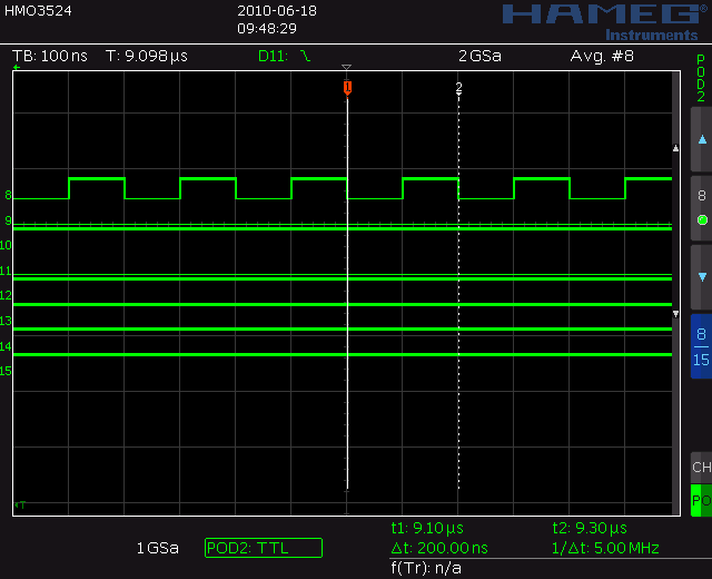

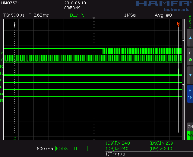

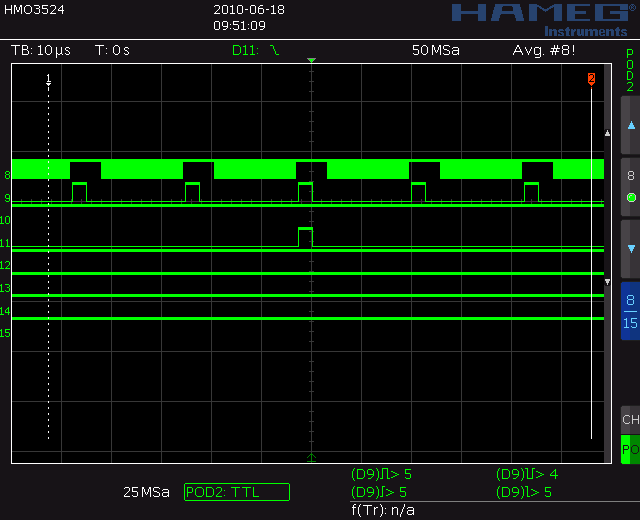

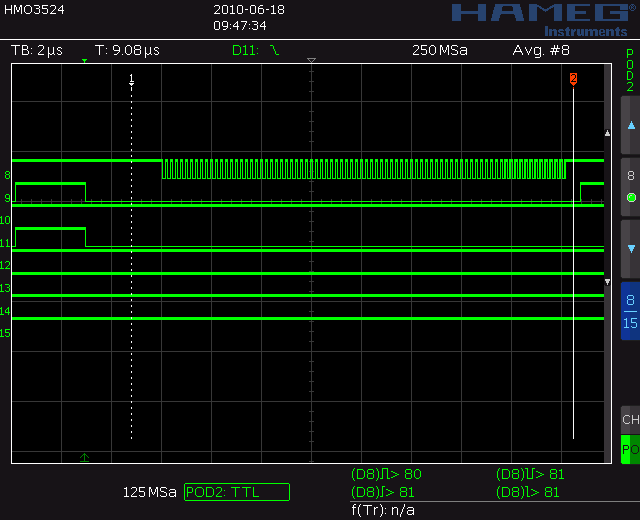

Im Moment bekommt das Display 320 / 4 also 80 Pixel Clocks + Daten dann
geht der Pixel Clock auf High und nach einer Pause von 700ns geht der
Load auf High bleibt 2,6µs High geht dann auf low und nach 3µs kommt
wieder die erste fallende flanke des Pixel Clocks.
Das wiederholt sich 240-mal und bei der letzten Zeile kommt stad dem
load ein load UND ein Frame.
Ich habe ein zwischen schon was davon gehört das man den Frame während
der ganzen letzten Zeile heigh lassen soll oder sowas wie Doppelscann wo
ich eine Reihe 2-mal schreiben soll? Da bin ich mir nicht sicher...
Das ganze wird in einem Altera Cyclone FPGA im Moment noch ohne externes
RAM nur so als Info am Rande.
zur Info der Bilder:
Eingang 8: Pixel Clock
Eingang 9: Row Load
Eingang 10: Debug (Ram Enabel)
Eingang 11: Frame
Eingang 12: Daten 0
Eingang 13: Daten 1
Eingang 14: Daten 2
Eingang 15: Daten 3
ps.: die Datenleitungen sind immer High sollte also einfach schwartz
werden...

..die Reihenfolge verdreht - LOAD (und ggf. FRAME) müssten bei der
fallenden CLOCK-Flanke high sein, nicht davor.
