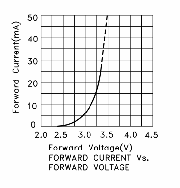

Hallo in die Runde. Ich habe eine Frage zur Bestückung des FPGA_DONE
Pins mit einer LED.
Ich nutze einen Spartan 6, Spannungen von 5V/3,3V/1,2V und eine LED, die
bei 3,3V@20mA ihr Optimum hat.
Da der DONE Pin des FPGAs ein Open-Drain ist,muss es logischerweis mit
einem Pull-Up Widerstand an Vcc angebracht werden (s. Bild).
Meine Kenntnis scheitert an dem Punkt,wo ich eine entsprechende Spannung
Vcc und einen passenden Widerstan R wählen muss.Ich habe bis jetzt zwei
Möglichkeiten durchdacht und möchte euch nach der "richtigen" Wahl
fragen.Vielleicht bin ich ja aber auch auf dem Holzweg und möchte mich
gerne belehren lassen;).
Meine zwei Optionen:
1)Wenn Vcc 3,3V und der DONE Pin High ist, dann sollten ja,damit die LED
bekommt,was sie braucht, die kompletten 3,3V an der LED abfallen. Ergo
soll kein Pull-Up Widerstand verwendet werden. Was aber wiederrum
entgegen der Open-Drain Schaltung geht.
2)Wenn Vcc 5V ist muss der Widerstand R 85Ohm betragen, um der LED
3,3V@20mA zu liefern. In diesem Falle habe ich einen Pull-Up Widerstand
eingesetzt, bei dem ich mir jedoch Sorgen mache,ob er nicht zu klein
gewählt ist und dadurch Open-Drain-Pin zuviel Strom gibt.
Welche der beiden Optionen hällt ihr für die bessere bzw. habt ihr
weitere Ideen?
Welche Farbe hat deine LED?
Rote LEDs haben 1,5V Uf, Grüne etwa 2,3V.
Und LEDs brennen dir heutzutage mit 20mA das Auge raus... :-o
Also gehen wir mal von einer grünen LED aus ("alles im grünen Bereich").
Dann hast du noch 3,3-2,3V = 1V für den Widerstand.
Bei 2mA macht das dann einen Vorwiderstand von 1V/2mA = 500 Ohm.
Mit 470 Ohm bist du auf der sicheren Seite.

Also zunächst mal ist der DONE Pin ein open Drain. Willst du damit ein
High treiben, musst du das explizit beim Erstellen des Bitfiles als
Option angeben.
Als nächstes....VCC 5V wird überhaupt nix, wenn wenn DONE Low ist,
fließt kein Strom durch die LED, folglich hast du nahezu die gesamten 5V
auf dem DONE Pin stehen, das macht der nur einmal mit. Dann musst du mit
der VCCAUX Spannung an sich aufpassen:
If VCCO_2 is 1.8V, VCCAUX must be 2.5V. If VCCO_2 is 2.5V, VCCAUX can be either 2.5V or 3.3V.

Zur LED: Es ist eine grünleuchtende von Kingbright, PN: AA3020AZGC. Laut
Datasheet hat sie eine Vorwärtsspannung von 3,3V bei einen Vorwärtsstrom
von 20mA.
Da ich keine LED Vorkenntnisse habe und mich einfach an die Datasheets
halte, gehe ich davon aus, dass die LEDs NUR bei den gegebenen Werten so
leuchten werden,wie es der Hersteller sich gedacht hat.
Zur Versorgungsspannung: Ich werde auf alle I/O Banks 3,3V legen, weil
alle an das FPGA angeschlossenen Bauteile mit 3,3V arbeiten.
Deswegen viel meine LED-Wahl auch auf das Modell,welches ich benutzen
möchte.Wenn ich diese 3,3V@20mA LEDs an FPGA Pins lege,die ja alle mit
3,3V arbeiten, so umgehe ich die Notwendigkeit hier Vorwiderstände
einzusetzen. Habe es mir jedenfalls so gedacht^^.

grundsätzlich bitte UNBEDINGT Vorwiderstand an die LED, da nur über den
Widerstand der maximale Strom eingeprägt wird. Die LED hat eben nur eine
feste Spannung und es würde sich ohne Vorwiderstand ein undefinierter
Strom einstellen, der möglicherweise zur Zerstörung führen könnte. Ich
meine übrigens keinen Pull-Up, sondern einen seriellen Widerstand.
In Datenblättern gibt es meistens Absolut max. Werte und typische Werte.
Dass 20mA erlaubt sind bei den meisten LEDs ist ja richtig, jedoch nicht
unbedingt ökonomisch sinnvoll. Ist halt ein typischer Wert. Der geneigte
Ingenieur/Entwickler hat halt auch Erfahrungswerte.

> Laut Datasheet hat sie eine Vorwärtsspannung von 3,3V
> bei einen Vorwärtsstrom von 20mA.
Und sie hat eine kleinere Vorwärtsspannung bei einem kleineren Strom.
Ein kleinerer Strom bringt aber eine geringere Helligkeit mit sich. Ob
dir die Helligkeit dann noch ausreicht, steht auf einem anderen Blatt.
Aber wie gesagt: aktuelle LEDs sind mit 2mA schon recht hell. Auf solche
Status-LEDs wie die DONE-LED kommt bei mir nicht mehr drauf.

Durch die Gedankenkette Weniger Spannung->weniger Strom->weniger
Lichtintensität habe ich mir mal die LED Verschaltung eines Spartan-3
Ev-Boards angeschaut. Die LEDs dort werden mit 7mA versorgt und liefern
ungefähr 0,4 mCd. Diese Helligkeit reicht nach meinem Geschmack aus.
Beim Durchschauen des Datenblattes meiner LED, habe ich erst jetzt
erkannt, dass sie mit mindestens 180mCd und max 500mCd daherkommt! Ich
kann jedoch nicht beurteilen,ob 180mCd viel zu stark wahrgenommen werden
und so eher störend wirken.
Einen Vorwiderstand werde ich folglich auf jedenfall einsetzen,wenn
nicht sogar das LED Modell wechseln.
Da sich die LED preislich im üblichen Rahmen befindet,wäre die starke
Helligkeit der einzige Grund, das LED Modell zu wechseln.Hat jemand
Erfahrungen mit solch hohen Werten?
