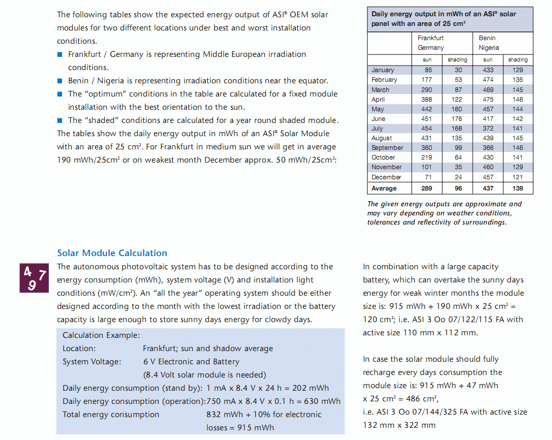

Dein Verbrauch:
Selbstentladung: 6V*12Ah*1% = 0,72Wh/d
Logger: 5V*10mA*24h = 1,2Wh/d
Gesamt: 2Wh/d
Dein Ertrag:
5V*81mA = 0,4Wp
2 davon: 0,8Wp
macht ca. 700Wh/a oder 2Wh/d
im Winter: 0,2Wh/d (so wie heuer)
Dein Akku ist groß genug, dass die teilweise (wie heuer) sehr wenigen
Wintertage an denen überhaupt was rauskommt überbrückt werden.
Wen das Panel zugeschneit ist musst du trotztem raus und freiräumen.
Das ganze gilt übrigens für Anlagen, die die Solarzellen im MPP
betreiben.
Mpp lohnt sich hier vmtl. nicht, dein Ertrag wird damit nochmals
schlechter. Du musst das ganze so hintrimmen, dass Du im Winter in der
Gegend des Mpp liegst. Im Sommer hast du eh genug Saft.

Rechne doch nach, bzw. lies meinen Post vollständig...
2Wh/d Verbrauch, 72Wh Reserve (=36 Tage).
36 Tage sind nach meiner Rechnung weit mehr als eine Woche.
Wenn der TE das System nach meinen Hinweisen auslegt wird es im Winter
funktionieren. Sicherheiten muss er selbst festlegen. Ohne Sicherheit
sinds dann ca. 20 seiner Zellen.
Du hast Zweifel, dass das System dann im Sommer funktioniert? Ich nicht.
Eine Erklärung fände ich aber spannend. (man lernt ja nie aus)
