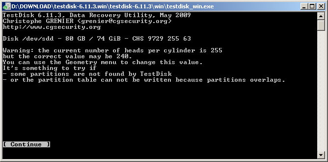

ich bin dabei eine WinXP-Installation auf einem Notebook von einer 60GB
Platte auf eine 160er umzuziehen, dabei will ich ein Multiboot mit 2x XP
und einmal Ubuntu machen. Die 160er Platte hatte "ganz normale" Zylinder
mit 255 Köpfen und 63 Sektoren:
> Platte /dev/sda: 160.0 GByte, 160041885696 Byte
> 255 Köpfe, 63 Sektoren/Spuren, 19457 Zylinder
> Einheiten = Zylinder von 16065 x 512 = 8225280 Bytes
Die (vorinstallierte und so gelieferte) 60GB Platte hatte kleinere
Zylinder mit 240 Köpfen/63Sektoren und damit 7741440 Bytes pro Sektor.
Nach ein wenig rumfuhrwerken (dd_rescue von der kleinen auf die große
Platte, mit "fixmbr" die XP-Installation komplett zerschießen, nochmal
mit dd_rescue die Partition rüber kopieren, mit QTparted die NTFS
Partition verkleinern) stelle ich fest dass die 160er Platte plötzlich
auch die kleineren Zylinder hat. Dafür mehr, d.h. die Kapazität hat
nicht gelitten.
Wie kann denn das passiert sein? Und habe ich irgendwelche negativen
Langzeitfolgen zu befürchten?
Sie stammt vermutlich aus einem IBM-Notebook, dessen BIOS abweichend vom
Rest der EDV-Welt mit 240 Köpfen arbeitet. Deswegen kann man extern
formatierte bzw. vorbereitete Platten nicht erfolgreich in einem
IBM-Notebook betreiben. Genau diese Erfahrung hast du gemacht.
Wie Tom richtig bemerkt hat, ist es der Platte selbst allerdings egal,
wie sie vom BIOS angesprochen wird, da sie alle Zugriffe sowieso intern
nochmal "übersetzt". Nur bei ganz alten MFM-Platten ohne
Eigenintelligenz hat der Controller noch vorgegeben, welcher Kopf
benutzt und welche Spur anzufahren war.

Gast #1754862
>Was ist denn das für ein Unfug?
Keiner, sondern Tatsache. Besonders bösartig: Du kannst die Platte
extern scheinbar erfolgreich klonen (z.B. mit Acronis), sie wird im
Thinkpad aber nicht booten. Der einzige Weg funktonsfähigen Klonens ist,
von der im Thinkpad eingebauten Platte ein Image über USB oder Netzwerk
ziehen, anschließend die neue Platte ins Thinkpad einbauen und das Image
zurückspielen.

>Da könnte was dran sein... als ich die neue Platte im USB-Gehäuse hatte
>und von der internen auf die externe geklont habe (mit dd_rescue) hat XP
>nicht gebootet.
Jep, so mach ich das gewöhnlich auch. Hat mich fast einen Tag Zeit und
Nerven gekostet, bis ich hinter die "Anomalie" mit den 240 Köpfen kam.
Die USB-Platte wird nämlich nicht über das BIOS angesprochen, sondern
bekommt die normale Geometrie mit 255 Köpfen verpaßt. Ins Notebook
eingebaut, gehts dann aber wieder übers BIOS mit 240 Köpfen...

Gast #1756130
>Und das ist Unfug. Die extern vorbereiteten Platten funktionieren.
Das tun sie erfahrungsgemäß eben nicht, weil dann die Geometrie nicht
stimmt. Fakt ist, daß die IBM-Notebooks mit 240 Köpfen arbeiten. Steckst
du eine im IBM-Notebook partitionierte Platte in einen normalen Rechner
oder schließt sie bspw. über einen USB-Adapter an, wird sie jedoch mit
255 Köpfen angesprochen. Dadurch verschieben sich die Partitionsgrenzen.
Im Anhang ein Printscreen von Testdisk, die Platte stammt aus einem R52
und ist über USB am PC angeschlossen. Umgedreht gilt natürlich das
Gleiche, eine extern (mit 255 Köpfen) partitionierte Platte wird im
Thinkpad eingebaut mit 240 Köpfen angesprochen und bootet nicht. Mach
den Test, steck eine Platte per USB-Adapter an ein Thinkpad und klone
die interne Platte darauf. Baue anschließend die geklonte Platte ein...
