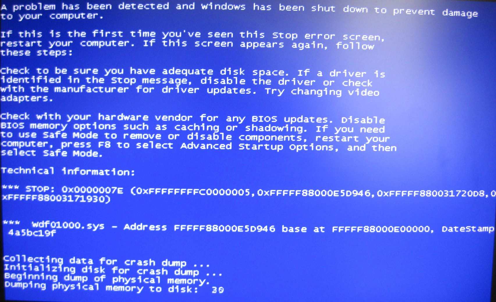

Hallo Leute. Wenn ich meinen Rechner starte dauert es meistens 10
Minuten bis er korrekt hochfährt. Ich hab beim Starten fast immer den
Fehler wie im Anhang. Irgendwie hab ich das Gefühl, dass da erstmal was
auf Temperatur kommen muss, kann aber eigentlich nicht sein. Wenn er
eine zeitlang lief, kann ich ihn auch ausschalten und vom Netz trennen
und er startet dann trotzdem normal.
Wie lange ich ihn vom Netz trennen muss, dass der Fehler wieder auftritt
hab ich noch nicht rausbekommen.
Hängt die Fehlermeldung mit dem Betriebssystem zusammen oder mit einer
Hardwarekomponente (Arbeitsspeicher)? Bios Update wurde schon gemacht.
Mit der Auto Overclocking Einstellung im Bios läuft der Rechner meines
Empfindens am Besten.
Mein System: Asus P7P55D, i5 750, 2 GB G. Skill, Gainward 9500GT, WD
750GB AAKS, WIN7 Prof. 64 bit.
Den memory test, den ich mit dem Mainboard machen kann wird erfolgreich
abgeschlossen.
Zitat MS
"EINE "STOP: 0x0000007E" Fehlermeldung  bedeutet normalerweise, dass
eine Komponente des Kernel-Modus, z. B. einen Treiber ein Fehler
aufgetreten, der nicht von der integrierten Windows-Fehlerhandler
behandelt werden konnte."
--> wdf01000.sys
Festplatte kann Fehler haben (defekte Sektoren).
Deaktivieren, die "Spread Spectrum" Einstellung im Bios auch
deaktivieren, RAM Timings auf Auto bzw. Standard stellen. Dann noch mal
versuchen.
Falls er mal funktioniert unter Systemsteuerung - System - Erweitert -
Starten und Wiederherstellen - Einstellungen - Debuginformationen
speichern - Kernelspeicherabbild einstellen.
Beim Bluescreen wird dann eine Datei gespeichert, die du mit WinDbg (von
Microsoft) analysieren kannst. Meistens kann man dann nach dem Einlesen
der Datei den fehlerhaften Treiber finden (... probably caused by ...).
Bedienung von WinDbg weiß ich nicht mehr genau, Google hilft.
Kann sehr wohl sein. Temperaturabhängige Fehler sind gar nicht so
selten. Meist treten sie auf, wenn der PC warm ist, aber auch umgekehrt
kommt das vor. Ein Treiber- oder Betriebssystemfehler ist anhand des
Fehlerbildes äußerst unwahrscheinlich.
>abgeschlossen.
Das bedeutet nicht zwangsläufig, daß der RAM OK ist. Selbst mit
memtest86 findet man Speicherfehler nicht immer. Da hilft nur
probeweiser Ersatz oder evtl. einzelne Riegel zu entfernen.

Nur nochmal so als Info. Riegel war defekt. Hab mir noch einen zweiten
gekauft und den erstt alleine getestet. Funktionierte wunderbar. Keine
Bluescreens. Alter Riegel mit dabei --> Bluescreens.
Lag also am defekten Riegel, auch wenn Memtest und der Windows RAM Test
nichts gefunden haben.
