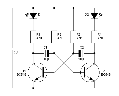

2. kann über einen astabilen Multivibrator mit 2 Transistoren (google)
realisiert werden. Hier kann durch Anpassung der Widerstände oder
Austausch eines Kondensators auch ein assymmetrische Tastverhältnis
erzielt werden.
Wenn Du den GND-Anschluss dieser Schaltung mit KL15 (Zündung)
verbindest, arbeitet die Schaltung, wenn KL15 aus ist.
Die LED verbindest Du über eine Diode mit der o.g. Schaltung und mit
einer weiteren mit Deinem µC.

ich glaub ich bin doof. Ich verstehe ja wirklich viele komplizierte
Schaltungen, bei denen Andere aussteigen, aber alle Beschreibungen zum
astabilen Multivibrator wiederspechen meinen Erwartungen. Ganz besonders
die Berechnung der Frequenz wie sie in Wikipedia beschrieben ist...
Für meine Begriffe müsste die Frequenz Spannungsabhängig sein, da ja
jeweils einer der Kondensatoren ( der zwichen "leitender" Basis und
"nichtleitendem" Emitter ) auf fast Batteriespannung aufgeladen wird.
Dieses würde auch bei höheren Eingangsspannungen (12V) zu zerstörung der
Transistoren führen, da Die Emitter-Basis-Spannung beim durchschalten
des jeweils anderen Transistors auf fast 12V steigt...
Bin ich so doof, oder was mach ich falsch?!
PS: hab mal eine der bösen Schaltungen angehängt, dann muss nciht jeder
selbst suchen.

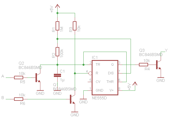

Die Multivibratoridee hat mich durchs netz geschliffen und ich hab mir
mit dem NE555 und einer Modifizierten Multivibratorschaltung aus dem Web
etwas hoffentlich Brauchbares zusammengebastelt. Wenn mal jemand drüber
schauen würde. Sind ja nicht viele Teile, aber der Fehler steckt so
häufig im Detail.
Die Wahrheitstabelle dazu wäre:
A B | Y ( LED + Widerstand nach 12V )
0 0 | Blinkend
X 1 | LED aus
1 0 | LED an
Stimmt doch so?
Ich irre mich doch nicht, dass beim NE555 der Reset dominant war?
Ach und am CV-Pin wird häufig ein Kondensator (unbekannter Kapazität)
gegen Masse geaschlten. Ist der zu irgendwas nötig? Mir fällt nichts
ein?
