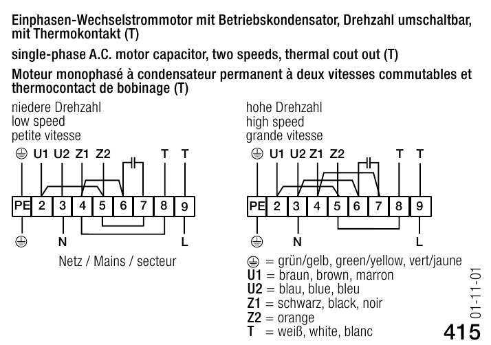

Habe einen 6 poligen Elektromotor der für 230V~ ausgelegt ist. Daran habe ich nun folgende Kontakte: Z1 Z2 T T U1 U2 wie schließ ich das Teil nun so an, das er läuft?

Mach doch mal Fotos vom Motor/Klemmbrett/Typenschild/Steeeinrichtung/... oder Zeichnungen von der Schaltung mit Trafo, Motor und Kondensator. Das gäbe eine Diskussionsgrundlage. Nur anhand der Buchstaben könnte man auch darauf tippen, dass an U1/U2 die Netzspannung kommt, Z1/Z2 für Kondensator und T für Thermokontakt/-widerstand ist.

Darum vermute ich das T eine Temperaturüberwachung der Windungen ist. Daher wundert es mich auch das die klemme T 2 mal mit N beschaltet sein soll. Wenn es einfach nur blaue Drähte waren vermute ich eher das die auf ein kleines Schütz gehen welche den Motor spannungslos schalten. Was steht den auf den Kondensatoren drauf? 230 / 400Volt 50 Hz? Du könntest untenstehendes ausprobieren aber ohne Widerstandswerte o.ä. kann es halt passieren das der Motor oder die Kondensatoren dabei sterben! Also vorsichtig sein! Z2 auf N Z1 über C an L1 U1 L1 U2 auf N 900Watt bei 230Volt ergeben einen Stromfluss von 3,91 Ampere also: Motorschutzschalter auf ca. 2 Ampere einstellen und ganz schnell sicherung raus wenn der Motor brummt oder raucht (selbiges auch beim Kondesator...). Die Kondensatoren haben einmal 8uF und einmal 4uF oder? schalte die vielleicht mal in Reihe damit hättest 12 uF oder jeden einzeln. Wenn sie den falschen wert haben müsste der Motor brummen bzw. bei Last schnell den Drehmoment verlieren (stehen bleiben). Das sinnvollste währe halt beim Hersteller ein Anschluss schema anfordern! ;)

0,5 - 0,75² müssten den Stromfluss aushalten... Miss mal mit dem Ohmmeter (Multimeter) Z1 gegen Z2 und U1 gegen U2, dann die jeweiligen Anschlüsse gegeneinander Bei Z1 - Z2 müsste etwas kleiner 2 Ohm rauskommen Bei U1 - U2 das selbige Z1 - U1 irgendwas im MegaOhm bereich (also keine Verbindung) Z2 - U2 " Z1 - U2 " Z2 - U1 " Dann heisst es ausprobieren... Die Klemmen T müssten auf einen in den Wicklungen eingewickelten PTC Temperaturfühler gehen. Das heisst müsste auch ein Widerstandswert haben vermutlich im kalten Zustand irgendwo bei einigen 100 Ohm und heissen Zustand einige Kilo Ohm...

Also hatte erstmal alles nach Widerstand gemessen. Stimmte soweit auch alles Dann hab ich folgendes getan Steckdose P --------------Z1 U1 N --------------Z2 --- Kondi -- U2 Welchen Kondi? Normalerweise ist der grössere von beiden die Anlaufhilfe.
#1753634
beide paralell also insgesamt 12µF Peter schrieb: > Also hatte erstmal alles nach Widerstand gemessen. Stimmte soweit auch > alles > > Dann hab ich folgendes getan > > Steckdose > P --------------Z1 U1 > N --------------Z2 --- Kondi -- U2 U1-P ist ok. U2 muss dann an N. Z1 geht über Kondi an P. Z2 geht direkt an N. Bei T bin ich mir nicht sicher ob es ein Thermoschutz oder zum Abschalten der Anlaufhilfe ist. Ein reiner Thermoschutz dürfte den Kontakt mit Netzspannung nicht überleben.
#1753639
moment ich hab was verwechselt ich male mal was mit paint
#1753645
Peter schrieb: > http://img683.imageshack.us/img683/5773/unbenanntog.jpg Das sieht gut aus. Allerdings könnte es sein dass Dauerbetrieb mit beiden C's die Hilfswicklung überlastet.

Wie änder ich das und vorallem wie bekomm ich den auf Volllast? Mit dieser Trafo Magnetschalter 3 Stufen Sache gings ja wunderbar zu schalten. Nur momentan dreht er auf Stufe 2. Hatte es auch noch mal versucht an den Trafo etc zu klemmen, aber ich bekomms nicht mehr hin.

geht super Danke motomoto
