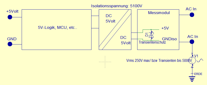

So, hab mal eine Skizze gemacht:
Es geht mir um das Unterdrücken von Transienten auf den 5 Volt im
Messmodul.
Wen ich das richtig sehe, sind das im wesentlichen Gleichtaktstörungen,
die sich auf den 5Volt und GNDiso gleichmäßig auswirken.

Leider ist deine Skizze nicht sehr aussagekräftig. Wenn möglich mal den
genauen Schaltplan posten.
Wenn ich das richtig sehe, mißt du etwas an der Netzspannung? Dann ist
eventuell mit Surges zu rechnen zwischen den "AC In"- Eingängen und wohl
mit Surges zwischen den "AC In"-Eingängen und der linken Seite des
isolierten DC/DC Wandlers, also Surges, die die Isolationsstrecke des
DC/DC-Wandlers beaufschlagen.
Die isolierten 5V sind eher nicht in Gefahr, es sei denn, du hast eine
Schutzschaltung an den "AC In"-Eingängen, die Überspannungen zu den
Supply Rails ableitet und dort die Gefahr des Hochlaufens besteht. Hier
kannst du ja zusätzlich größere Kondensatoren plazieren, die schnelle
Transienten vollständig absorbieren können. An den Ein- und Ausgängen
eines DC/DC-Wandlers solltest du ja sowieso PI-Filter haben, die das
leisten könenn.
Entscheidend ist wohl, das die Isolationsstrecke des isolierten
DC/DC-Wandler die Surges aushält. Sofern auf der linken Seite die
Signalmasse geerdet ist (hart/weich) muß dort ein niederohmiger Pfad für
Surges, Bursts und ESD direkt zur Erde führen, damit die rechts
eingekoppelten Störungen garnicht erst durch das linke Kontrollerboard
fließen.
Isolierte DC/DC-Wandler erzeugen in der Regel gewaltige
Gleichtaktstörungen, die oft eine gewisse Filterkapazität zwischen den
isolierten Masssen erfordert. Diese Kapazität muß natürlich dann
ebenfalls Surge aushalten können. Außerdem wird auf diese Weise ein
Surgestrom auf die linke Seite eingekoppelt, der irgendwie abgefangen
werden muß.
Wie gesagt, ohne genauen Schaltplan ist nicht zu entscheiden, was du
wirklich brauchst.
