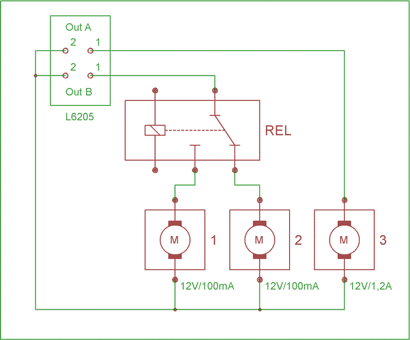

Moin,
ich muss 3 Motoren ansteuern, die alle mit einander verbunden sind.
Motoren 1 und 2 ziehen max. 120 mA, Motor 3 max. 1,2 A. Zum Ansteuern
möchte ich einen L6205 nutzen; siehe Schaltbild. Per Software (AVR) wird
sichergestellt, dass immer nur ein Motor betrieben wird.
Frage:
Lässt sich der L6205 so beschalten?
Oder gibt es Wechselwirkungen zwischen den Ausgängen A und B?
Danke und Gruß, Udo

Nein, du darfst keinesfalls OutA1 und OutB1 verbinden.
Wenn alle 3 Motoren vorwärts und rückwärts laufen können sollen, aber
nicht mit PWM in der Drehzahl reduziert werden müssen sondern nur
"gelegentlich" geschaltet wird, kannst du sogar alle 3 Motoren
anschliessen und gleichzeitig in beliebige Richtungen laufen lassen,
denn die Leistung reicht für 1.2A plus 0.12A:
Mot3: OutA1 OutA2
Mot1: OutA1 OutB1
Mot2: OutA2 OutB2
du musst nur passend ansteuern.
Du musst die im Datenblatt gezeigte charge pump aufbauen.

Moin,
danke soweit.
Das mit der von Dir beschriebenen Ansteuerung der Motoren erschließt
sich mir nicht. Die Motoren sind leider wie im Bild auf einer Seite 'ab
Werk' verbunden und ich kann das nicht ändern.
Da das mit dem Verbinden von OutA1 und OutB1 nicht möglich ist, plane
ich nun auf 1 Treiber (L6203) und 2 Relais, die dafür sorgen, dass immer
nur ein Motor angesteuert werden kann.
Gruß, Udo
Na das ist ja blöd (und warum kann man das vorher nicht sagen?).
Dann verbinde:
Mot1: OutA1 OutA2
Mot2: OutA1 OutB1
Mot3: OutA1 OutB2
Der Eingang INA1 bestimmt die Richtung.
Und je nach dem, welcher Eingang INA2, INB1, INB2
NICHT dieselbe Polaritäöt hat wie INA1 läuft dann
der dazugehörige Motor. Damit er nicht läuft, muss
also sein INA2, INB1, INB2 denselben Eingangswert
bekommen wie INA1.
Du brauchst kein Relais.
