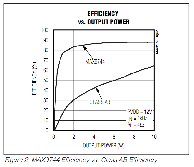

von Felix (Gast)
Ich denke der Wirkungsgrad einer Auto-Endstufe ist zu niedrig.
Um die gewünschte Ausgangsleistung zu erzielen muss intern aus den
gegebenen 12V eine höhere Spannung erzeugt werden (wahrscheinlich mit
Boost-Converter?).Dabei entstehen schonmal Verluste.
Verstärkung geschieht wahrscheinlich mit einer Gegentaktendstufe im
AB-Betrieb oder Brückenschaltung o. ä. - Wirkungsgrad unter 70 %.
Die Idee mit dem Class T Verstärker halte ich für sinnvoller.
Hier gibt es einen Bausatz mit einem TA2020 für 35 Euro
http://shop.41hz.com/shop/item.asp?itemid=43&catid=
Wirkungsgrad siehe Anhang.
Felix
von Felix (Gast)
Eine weitere Möglichkeit wäre der MAX9744 (Class-D).
- Sehr hoher Wirkungsgrad (bis 93%)
- Läuft von 4,5 V bis 14 V
- Geringe Außenbeschaltung
- Lautstärke über I²C regelbar (auch analog über Poti möglich)
Klingt auf jeden Fall sehr spannend.
Nur wiedermal das typische MAXIM-Problem: Wo bekommt man den Chip?
Bei Reichelt und Konsorten wird man nicht fündig.
Dafür kann man ihn hier beim Elektronikhändler um die Ecke für 6 Euro
bestellen.
Hat jemand Erfahrung mit den Unterschieden zwischen Class-D und Class-T?
> bestellen.
> Class-T scheint ja nur ein Spezialfall von Class-D zu sein
> (Sigma-Delta-Modulation) und ist von Tripath getrademarked...
Das Problem mit Class-T ist, dass Tripath seit 2007 'tot' (d.h. Bankrott
gegangen) ist, und wenn ich mich recht erinnere von Cirrus Logic für'n
Appelbrot und 'n Ei aufgekauft wurde. Da bislang Cirrus keine
Tripath-Chips produziert, werden die weltweiten Resourcen eines guten
Tages aufgebraucht sein.
Der eigentliche Unterschied von Class-D zu Class-T ist der, dass bei
Class-T die PWM-Frequenz an das eingespeiste Musiksignal angepasst
wurde, d.h. nur dann wenn schnelle Signale gefordert sind, wurde der
PWM-Takt dynamisch erhöht. Abhängig vom Chip lag dann die PWM-Frequenz
im Bereich von 600kHz bis hin zu 1,2MHz. Bei den üblichen
Class-D-Endstufen bleibt die PWM-Frequenz ja konstant (fester
Triangle-Generator).
