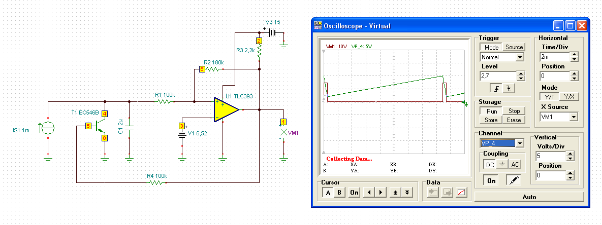

und zwar, habe möchte ich einen Sägezahn realisieren.
Dies geschieht durch aufladen eines Kondensator mit KonstantStromquelle.
Das funktioniert ja auch ganz gut.
Das Problem ist der Komparator, den ich für den Spannungsvergleich
benötige.
Meine Referenzspannung ist 10V
Erreicht er diese, wird über einen Transistor der Kondensator
kurzgeschlossen.
Die Idee ist meiner Ansicht nach ganz gut, jedoch habe ich ein Problem,
dass er so schnell schaltet, das er sich nicht ganz entlädt und gleich
wider auflädt und schaltet.
Was kann ich machen, damit der Komparator eine bestimmte Zeit verzögert,
bzw. erst wider sich einschaltet, wenn der Kondensator ganz entladen
ist?
Danke für eure Hilfe :)

Ich benötige ja 2 Schwellwerte..
Er soll bei 10 V schalten und ungefähr wieder bei 2V.
Ich weiß nur nicht wie ich das berechnen soll, bzw. realisieren.
Gast #1758102
>Hier ist die Hystere wahrscheindlich falsch..
Nicht nur die Hysterese:
1. Wenn du bei 2V und 10V schalten willst, muß die Referenzspannung
natürlich irgendwo dazwischen liegen, nicht bei 10V. Sonst klappt das
nie.
2. R9 und R8 sind viel zu klein und beaufschlagen C3 mit einem
zusätzlichen Strom.
3. Q1 braucht einen Basis-Widerstand, sonst zieht seine Ube die
Ausgangsspannung des Komparators auf 0,7V herunter.
Im Anhang siehst du eine Schaltung, die besser funktioniert.
Die Parameter eines solchen Komparators sind sehr einfach zu ermitteln:
Schaltet der Ausgang des Komparators zwischen 0V und 15V, bei
Umschaltschwellen am Eingang von 2V und 10V, muß R2 und R1 folgende
Bedingung erfüllen:
R2 / R1 = (15V - 0V) / (10V - 2V) = 1,875
R1 = 100k und R2 = 180k ist also schon mal eine gute Wahl. (R2 wird
effektiv durch den Pull-Up R3 noch etwas erhöht.)
Uref muß dann folgende Bedingung erfüllen:
Uref = 10V x R2 / (R1 + R2) = 6,52V
Es wird immer übersehen, daß bei willkürlich gewählten Umschaltschwellen
Uref in der Regel keinen einfachen Wert annimmt. Er liegt hier ungefähr
beim Mittelwert der Umschaltschwellen von 2V und 10V, also 6V.
Kai Klaas
