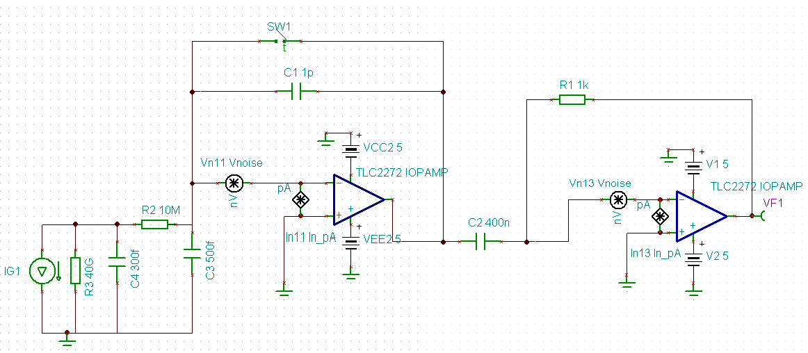

Hallo Leute,
ich brauche etwas Hilfe. Ich arbeite gerade an einer Schaltung, die sehr
kleine Ströme messen soll. Die Stromamplitude am Eingang ist von +-5pA
bis +-500pA von DC bis 10 kHz. Um Rauschen zu reduzieren habe ich mich
für C-Feedback(im Schaltplan:C1) entschieden. Da ich auch DC-Ströme
messen will muss ich die Feedback Kapazität reseten. Und hier ist schon
mein Problem. Wie implementiere ich die Reset-Schaltung (im Schaltplan:
Schalter SW1 über C1)? Der Schalter sollte möglichst kleinen Leckstrom
und niedrige Kapazität besitzen und möglichst rauscharm sein.
Reset Impuls dauert ca. 100µs und kommt nach ca. 6,5ms.
Ich habe schon an Analogschalter gedacht, aber diese haben meist eine zu
große Kapazität.
Noch kurz zur Erklärung der Schaltung: Die Widerstände R2 und R3 sowie
Kapazitäten C3 und C4 sollen die Parasitären Eigenschaften meines
Sensors modellieren.
Grüße
Alex
Gast #1755569
die erste Stufe ist ein Integrierer, die zweite ein Differenzierer. Bei
DC-Signalen wird mit Hilfe des RESET-Schalters ein Sägezahn erzeugt. Die
Höhe der Spannung bestimmt die Zeit toff des RESETS. Ein Sägezahn
differenziert ergibt wider ein DC-Signal am Ausgang des Differenzierers.
Bei AC-Signalen bestimmt die Feedbackkapazität, sowie C2 und R1 die
Verstärkung. R1 sollte möglichst klein bleiben (Rauschen!) also stelle
ich die Verstärkung und die Bandbreite über C2 ein. Ich hoffe es ist
etwas klarer geworden ;-)
Grüße
Alex

Ich verstehe nicht ganz wo das Problem ist. Aus einem DC Signal wird ein
AC-Sägezahn der dann differenziert wider zu DC wird. Ich mach mal Morgen
eine Simu und stelle die Ergebnisse rein ;-)
Grüße
Alex
Gast #1755649
Ich verstehe die Idee dahinter schon. Ich sehe aus DEINER Schaltung
nichts brauchbares rauskommen.
C1=1pF. Was ist mit den ganzen parasitären Kapazitäten der Bauelemente
und des Aufbaus? Bei 1pF sehe ich schwarz.
DC bis 10 kHz bei -6dB pro Oktave. Den Bereich, den Du überstreichen
willst ohne was umzuschalten, wird zu groß sein.

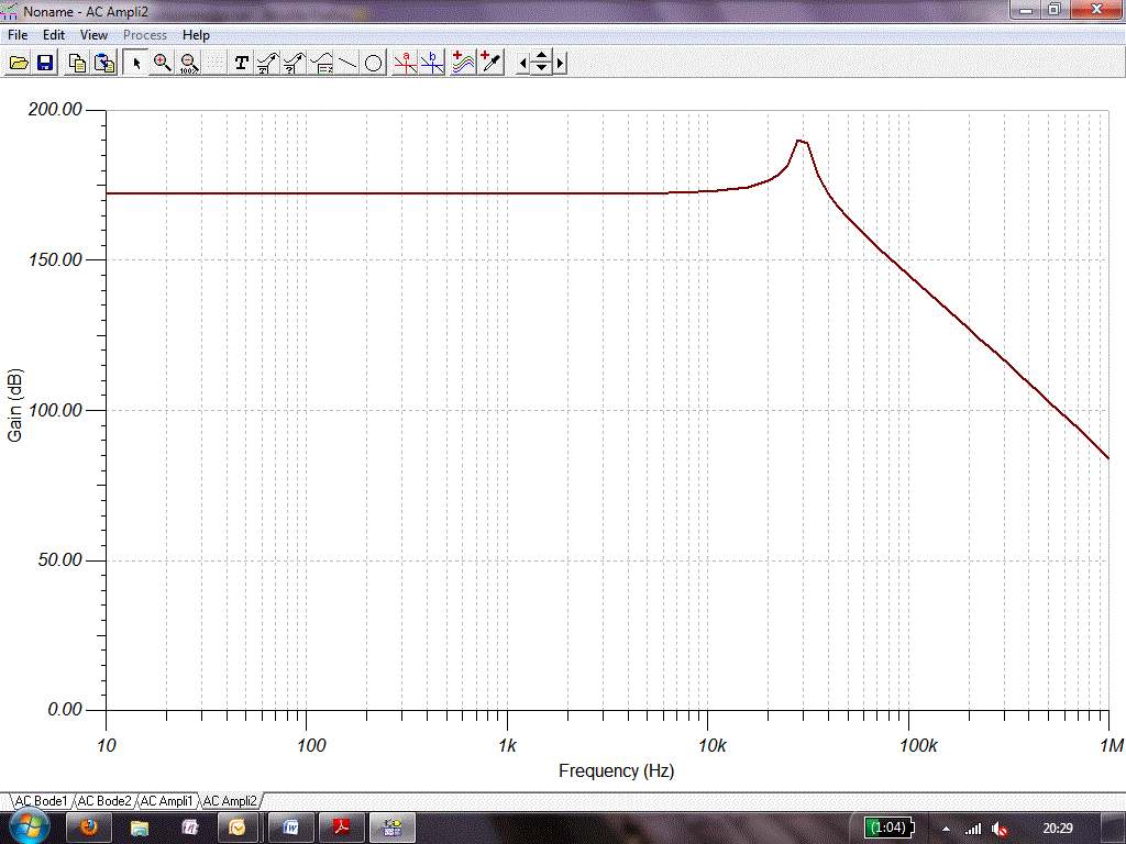

Gast #1755718
Das mit den parasitären Kapazitäten ist mir schon klar, ich kommen nicht
drum rum die C1 zu erhöhen. Deswegen suche ich auch Schalter mit
niedriger Kapazität.
Den Bereich bis 10 kHz zu überbrücken sehe ich das Problem nicht. Kannst
du mir das bitte genauer erklären? Im Anhang ist die
Übertragungsfunktion von Eingang (IG1) zum Auasgang (VF1).
Grüße
Max

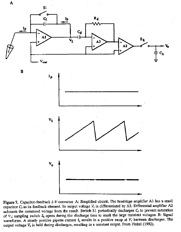

Diese fragwürdigen Prinzipschaltungen sollte man nicht allzu wörtlich
nehmen:
Cd bedeutet zunächst mal für A1 eine ganz erhebliche kapazitive Last,
die er nicht so ohne weiteres verkraften kann.
Für A3 bedeutet Cd ebenfalls nichts Gutes, da er bei hohen Frequenzen zu
einem starken Ansteigen der Verstärkung und vor allem zu einer
ungesunden Phase Lag in der Gegenkopplung führt.
A1 und A3 sind damit völlig instabil und die Schaltung wird dir keine
Freude machen. Gewöhnlich schaltet man zu Cd immer noch einen
niederohmigen Widerstand in Serie, um diese Instabilitäten zu
vermindern.
Desweiteren kann die Kapazität Cf nur Sinn machen, wenn sie erheblich,
also mindestens eine Größenordnung über allen Streukapazitäten liegt,
nicht nur der des Aufbaus, sondern auch denen des Schalters S1. Ein Cf
von 1pF ist deshalb vollkommen unrealistisch. Von der riesigen
Störspannung durch Charge Injection in eine so winzige Kapazität beim
Schalten einmal ganz zu schweigen.
Alex, sofern ich nichts übersehen habe, ist deine Schaltung leider
Lichtjahre davon entfernt, zufriedenstellend zu arbeiten. Warum packst
du denn nicht einfach einen hochohmigen Widerstand in die Gegenkopplung
von A1 und wertest den Spannungsabfall daran aus?
Kai Klaas

Gast #1756717
>Hi, was währe deiner Meinung nach ein realistischer minimaler Wert für
>Feedbackkapazität?
Da die Streukapazitäten im pF-Bereich liegen, ist alles unter 10...100pF
wohl unrealistisch. Aber dann hast du immer noch das Problem mit der
Charge Injection. Ein normal guter Analog-Schalter wie der DG417 hat so
um die 10pC. Das wären an einem 100pF Kondensator dann 10pC / 100pF =
100mV!
Es gibt Trick-Schaltungen, mit denen man die Charge Injection
eliminieren kann. Beispielsweise wird in den "+" Eingang des OPamp auch
ein solcher Schalter eingefügt, der beim Schalten genau die gleiche
Charge Injection erzeugt. Mit der Gleichtakt-Unterdrückung des OPamp
heben sich dann die beiden gleich großen Störspannungen gerade auf.
So etwas klappt aber nur, wenn du das auf einem Chip aufbaust, weil du
dann die ganzen Streukapazitäten viel besser unter Kontrolle hast. Mit
einem diskreten Aufbau dürfte das wohl nicht so einfach klappen.
Die modernen Track-and-Hold-ADCs arbeiten nach diesem Prinzip.
Kai Klaas
