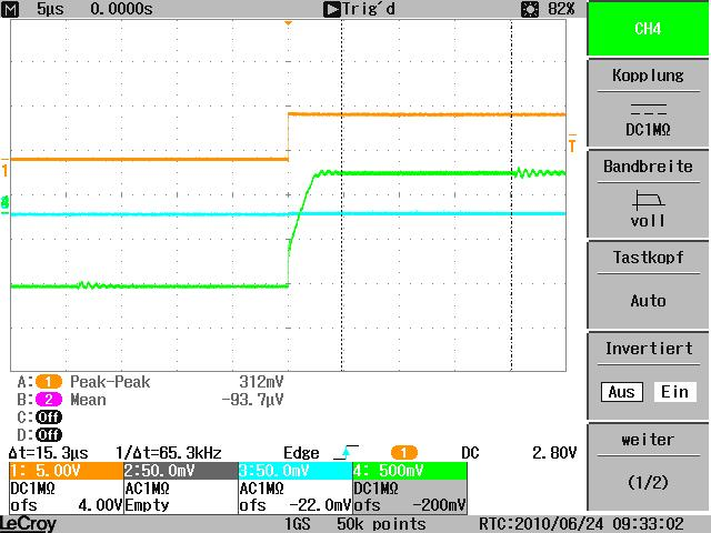

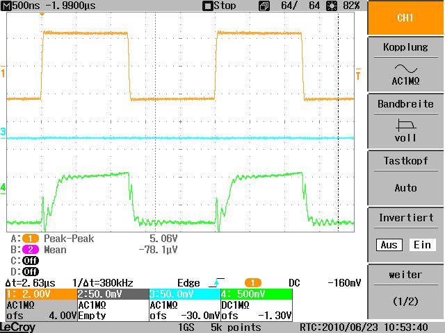

von AI Z. (matrix1)
Hier ein screenshot. so sieht das aus mit R1=4k c=100nf, Rechteckpuls
mit 5V und 400khz. wie kann ich das noch verbessern.Danke.
mfg
Ali

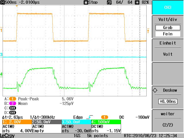

von AI Z. (matrix1)
Hallo hab nun den Widerstand R1 von 4k auf 10 K erhöht, dann sieht das
oszi bild so aus, ist doch schon einbißchen besser.
Aber immer noch nicht optimal.danke.
MfG
Ali
von Falk B. (falk)
@Ali imran Zafar (matrix1)
Lies erstmal was über Bildformate.
Was ist denn für dich optimal? Hast du mal gerechnet?
Bei R1=10K und +/-2,5V Amplitude des Rechtecksignals fliessen
2,5/10k=250µA in den Kondensator.
Aber deine Freqeunz stimmt nicht.
"Das rechtecksignal kann eine Breite con 2ms bis 10ms haben und eine
Amplitude von 5V. Mir fehlt da der Ansatz. Kann mir einer da
weiterhelfen"
Deine Pulse auf den Screenshots sind 1µs, das ist um Faktor 2000
schneller!!!
Was stimmt denn nun? Für deine 1µs Pulse ist dein LM2904 viel zu
langsam, der macht gerade mal 0,3V/us!!!
MfG
Falk
> schneller!!!
Und die Ausgangsspannung ist mit 700mVss auch recht weit weg von den
angegebenen Spannungsgrenzen (+-15V).
Irgendwie sieht das nach "Wer Mist misst, misst Mist" aus  :-o

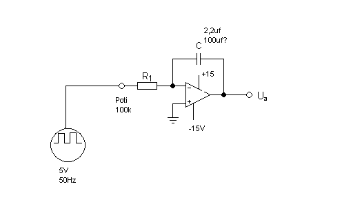

von AI Z. (matrix1)
Hier meine Schaltung, vielleicht hilft das Weiter.Danke.
MfG
Ali
von Falk B. (falk)
@  Ali imran Zafar (matrix1)
>der Rechteckssignal wird ja mit einer Amplitude von 5V eingespeist, aber
>dies soll nicht mit einer Frequenz von 400khz eingespeist werden sondern
>50HZ!!!, extrem langsam, das bedeutet,d ass ich einen viel gößeren
>Kondensator und Widerstand benutzen muss, hab ausgerechnet, bei 10K
>brauche ich 2 uF aber nachdem ich im oszi getestet habe reicht das immer
>noch ncht aus.
tja, dann hast du wohl falsch gerechnet.
Bei 10K und 2,5V Amplitude fliessen 250µA in den Kondensator. Der ist
definiert durch
Wenn du also einen Kondensator mit 250µA in 5ms auf 15V aufladen willst,
brauchst du 16,6nF. Nimm 22nF und es passt. Ich habs mal fix simuliert,
geht wunderbar.
>Sieht das Signal so aus wenn ichs vergrößere.Ne idee wie ich es besser
>machen kann.Danke.
Du hast einen grundlegende Fehler in deiner Schaltung. Möglicherweise
ein Masseproblem. Warum misst du auf den zwei Kanälen mit AC-Kopplung?
Ich glaube da ist was faul. Miss mal mit DC-Kopplung. Miss deine
Versorgungsspannungen.
MfG
Falk
von Falk B. (falk)
Du hast hoffentlich die Masse vom Generator mit der Masse der Schaltung
verbunden. Und dein Signal vom Generator muss gleichspannungsfrei sein,
sprich von -2,5 / 2,5V. 0V/5V geht NICHT, da läuft der Integrator in die
Begrenzung! R2 sollte 1M oder so sein.
MFG
Falk
von Falk B. (falk)

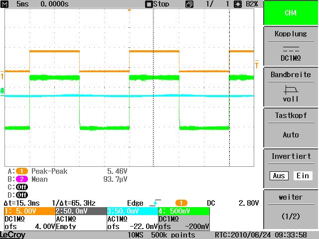

Ach noch was. Wenn du schon so ein schönes Oszi hast, speichere die
Screenshots DIREKT als PNG. Deine PNGs hast du als JPG gespeichert und
dann in PNG umgewandelt, das sieht man an den Kompressionsartefakten,
siehe Bildformate.
MFG
Falk

von Falk B. (falk)
>Vielen Dank für alles. es hat wirklich geklappt und es wird ein richtig
>schönes Trapez erzeugt. Danke für deine Hilfe.
Und was hast du jetzt geändert?
MFG
Falk
P S Deine Bilder sind immer noch ursprüngliche JPGs.
von AI Z. (matrix1)
Ja ich hatte vorher das Signal nicht Gleichspannungsfrei von -2,5/2,5V
eingestellt, ausserdem war ja mein Kondensator falsch, den habe ich auch
durch 22nF
ersetzt, das wars auch schon. Kann es aber sein, das mein Signal
überschniten ist.Ich weiß leider nicht, wie ich bei dem Oszi auf png
format umstellen kann. Tut mir leid.
Dank aber auch.
MfG
Ali
