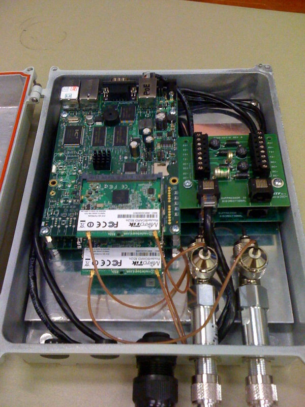

Wie kann man 2 Wlan Sender an einer Antenne anschließen?
Ich habe ein Bild gefunden, wo das jemand gemacht hat.
Aber ich frage mich, wie man das macht, ohne dass die Sender sich
gegenseitig beeinflussen.
Einfach ein T-Stück nehmen geht wohl nicht oder?
Grüße

ja toll... der erste Sender läuft durch den Zirkulator genau in die
zweite Endstufe rein und wird dort versumpft. Das geht alles nur mit
einem dazwischengeschalteten schmalbandigen Filter, das bei der ersten
Frequenz schon Totalreflexion macht. Die einzige breitbandigere Methode
sind zwei Antennen, weit genug auseinander, das man sie als voneinander
unabhängig ansehen kann, und einem 3dB-Koppler (magic-T).

In dem gezeigten Bild geht es um ein "Dual N" System. D.h. man bräuchte
4 Zirkulatoren?
Auf dem Bild sieht mir das eht wie ein T-Stück aus.
Mit 2 Antennen in einem Abstand von 8-15 Lambda sollte es aber
funktionieren, oder?

Und was bringen zwei Zirkulatoren? Solange Anpassung herrscht gehts bei
jedem Zirkulator zur einen Tür rein und bei der nächsten wieder raus.
Man kann sie vor das Magic-T schalten, um die Entkopplung zu verbessern,
aber auf eine einzige Antenne bekommt man die gesamte Leistung nur, wenn
es über irgendeine Frequenzweiche läuft, die Sender also zwei
verschiedene Frequenzbereiche benutzen. WLAN findet aber immer im selben
Band statt.
Das im Bild muß ein 3dB-Koppler mit zwei Ein- und Ausgängen sein, im
einfachsten Fall eine Kabelbrücke: dreimal Lambda/4 und einmal Lambda
/dreiviertel im Kreis herum und geeignete Wellenwiderstände. Siehe auch
"Ratrace"

Sorry, den ganzen Firlefanz würde ich weglassen
und 2 Antennen nehmen, da jedes zusätzliche Teil abgestimmt sein sollte
und trotzdem nur Dämpfung verursacht. Aufwand > Nutzen
