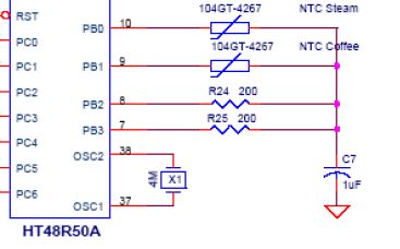

Temperaturmessung: was taugt diese Schaltung?
Gast #1757214
Die abgebildete Schaltung wird zum Regeln einer Temperatur an einer 8BIT
MCU ohne ADC verwendet (Kaffeemaschine, Temperaturverstellung laut
Anleitung in 2 Grad-Schritten). PBx sind Logikeingänge mit
Schmitt-Trigger. Ich nehme an, dass man da misst, wie sehr der
Kondensator C7 durch den NTC aufgeladen wurde: entladen und auf
Pegelwechsel warten. Kann man von so etwas brauchbare Mess- und
Regelqualität erwarten?! Wie schnell wird so eine Schaltung in heisser
Umgebung ungenau, weil der Elko an Kapazität verliert? Welche
Wandlungszeit kann man damit wohl realisieren?
Gast #1757215
Da werden Dur An/Abschalten der Pins PB0..PB2 Vegleichsmessungen
gemacht. Es gibt 3 RC-Glieder:
NTC1/C
NTC2/C
R/C
R ist dabei der Referenzwert. Der Absolutwert von C spielt dann keine
Rolle
Gast #1757962
Nimm mal an, PB3 ist der Eingang mit dem Schmitt-Trigger und hat eine
Einschaltschwelle, die von Chip zu Chip unterschiedlich und vor allem
temperaturabhängig ist. Dann könnte man mit dem PB2-Ausgang ein
PWM-Signal mit lansagmen wachsenden Tastverhältnis erzeugen. Als Folge
davon entsteht am PB3-Pin eine ebenfalls langsam wachsende DC-Spannung.
Irgend wann schaltet der Schmitt-Trigger, wenn seine Umschaltschwelle
erreicht ist. Aus dem Tastverhältnis des PWM-Signals kann man dann auf
die DC-Spannung und damit auf die Umschaltschwelle schließen.
Auf diese Weise könnte man den Temperaturgang und die Langzeitdrift der
Umschaltschwelle des Schmitt-Triggers auffangen.
Als nächstes könnte man bei vollständig entladenem Kondensator C7 den
PB2-Ausgang auf High schalten und die Zeit messen, bis die Spannung an
C7 die soeben bestimmte Umschaltschwelle erreicht hat. Daraus ließe sich
die Kapazität C7 bestimmen. Auf diese Weise könnte man den
Temperaturgang und die Langzeitdrift der Kapazität C7 auffangen.
Mit dem gleichen Verfahren bestimmt man dann anschließend die
NTC-Widerstände. Also, den PB0- bzw. PB1-Ausgang bei vollständig
entladenem Kondensator C7 auf High schalten und die Zeit messen, bis die
Spannung an C7 die soeben bestimmte Umschaltschwelle erreicht hat. Bei
bekannter Kapazität C7 ließe sich daraus der genaue NTC-Widerstand
bestimmen.
Und was ist mit der Toleranz und Langzeitdrift der NTCs? Die können sehr
präzise gefertigt werden und haben teilweise verbnachlässigbare
Langzeitdriften. Im Mikrocontroller befindet sich sicher eine
Umrechnungs-Tabelle, mit der von dem gemessenen Widerstand auf die
Temperatur geschlossen werden kann.
Damit das Ganz funktioniert, müssen sich die Pins PB0, PB1 und PB2 von
kräftigen Push-Pulls-Ausgängen auf sehr hochohmige Eingänge umschalten
lassen.
Was mich an der Geschichte aber stört, ist die Niederohmigkeit von R24.
Da spielen die endlichen Push-Pull-Ausgangswiderstände eine nicht
vernachlässigbare Rolle. Auch läßt sich damit ein ripple-freies
PWM-Signal nur mit sehr hoher Frequenz erzeugen. Vielleicht ist R24 in
Wirklichkeit ja größer und der Schaltplan dort fehlerhaft? Oder man
erzeugt das PWM-Signal nicht mit dem PB2-Ausgang, sondern mit dem
PB1-Ausgang? Dieser NTC wird ja wohl nicht so heiß und dürfte damit
einen Widerstand haben, der deutlich über R24 liegt.

Gast #1758358
Du brauchst kein PWM. Es werden lediglich Lade(Bzw. Entlade-) Zeiten
gemessen.
Gast #1758370
>gemessen.
Und wie bekommst du dann die genauen Umschaltschwellen heraus? Das
sollen ja Logik-Eingänge mit Schmitt-Triggern sein, die bekannt sind für
ihre starken Toleranzen. Außerdem gibt es da eine obere und untere
Umschaltschwelle...
Du scheinst ja mehr über die Schaltung zu wissen als ich. Was ist denn
das für ein Mikrocontroller?
Kai Klaas

Gast #1758392
Auf die Genaue Schaltschwelle kommt es bei der Zeitmessung nicht an.
Wenn R24 Größer wäre es aber wirklich mehr Sinn machen. Die
Zeitverzögerung durch das RC Glied ist  R  C  f(U), wobei f(U) eine
Funktion der Schaltschwelle ist, die hier nicht weiter interessiert,
außer das die konstant bleibt. Daraus ließe sich dann recht gut das
Widerstandsverhältnis bestimmen.

Gast #1759106
>Du hast es immer noch nicht verstanden, oder?
>Die Ungenauigkeiten der Schaltschwelle und des Kondensators kürzen sich
>raus.
Meine Idee war es, eine Alternativ-Lösung zu finden für den Fall, daß
man dem Referenzwiderstand nicht vertrauen kann, so wie hier. Bei 5V
Versorgunsgspannung fließen durch den 200R Referenz-Widerstand ja 25mA.
Das müßte schon eine ganz besonders starke Push-Pull-Ausgangsstufe sein,
die da keine nennenswerte Ausgangsimpedanz hat. Üblicherweise hat man
dort um die 50R, bei Strömen um die 5mA. 50R wären immerhin 25% von
200R, wobei die Ausgangsimpedanz von Push-Pull-Stufen stark streuen
können. Nicht gerade eine gute Idee, damit auf 2°/90° x 100 = 2% genau
messen zu wollen. Der von Sebastian angegebene Link macht das immerhin
mit einem 10k Referenzwiderstand.
Ich dachte, mit der Idee, die Umschaltschwelle zu bestimmen und mit
einem Auflade- und Entladevorgang C zu bestimmen, R eliminieren zu
können. Habe mich aber geirrt. Ich hätte das vorher auf dem Papier
ausrechenen sollen. Dann hätte ich gesehen, daß RC untrennbar
miteinander verbunden sind.
