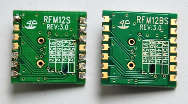

Hallo Zusammen,
ich suche nach einer Möglichkeit, eine kleine Platine mit Pads an den
Seiten zu versehen damit diese auf einer anderen Platine aufgelötet
werden kann. So wie beispielsweise das RF-Modul in dem angehängten Bild.
Mein Problem ist jedoch wenn ich bei einer Platine Vias und eine
entsprechende Fräsung an den Rand setze, die Pads beim fräsen
herausgerissen werden (Aussage LP-Hersteller). Wie kann ich trotzdem
solche Pads machen bzw. welcher Platinenhersteller kann das. Hat das
ganze eine spezielle Bezeichnung ?
Danke.
mfg
Philipp

Mach die Platine etwas größer, platziere Vias so nah wie möglich an den
Rand und feile den Rand und damit die Vias Zuhause vorsichtig auf den
halben Durchmesser ab..
Mit Vias würde ich die "Anlöt-Pads" weniger machen oder aber
den "Restring" entsprechend groß. Kannst aber auch ein normales
Pad verwenden.
Ich würde beim LP-Hersteller meine Wünsche schildern,
kann mir vorstellen, daß bei PCB-Pool sowas geht,
vielleicht gibt es auch noch ein paar Tips dazu.
Habe mit "Jenaer-Leiterplatten" sehr gute Erfahrungen,
die erfüllen auch Sonderwünsche soweit das technisch geht.
Man klärt diese Fragen dort mmit kompetenten Mitarbeitern.
Zeige die Beispiel Platine dem LP Hersteller.
Einer wird das schon können.
Du kannst die LPHs bei der Ehre packen.
Kann ja nicht sein, dass die Chinesen mehr KnowHow haben als wir.
Oder?
Im Notfall kannst Du auch die senkrechte Padfläche weglassen.
Bei >1k wirst Du wohl Reflow Löten.
Das Pad auf der LS ziehst Du soweit wie möglich an den Rand.
Das landing pad auf der späteren Hauptplatine machst Du dann um einiges
größer, sodaß sich ein Lötzinndepot ausserhalb des Bauteils bilden kann.
Ist nicht schön, wird aber so gemacht.

Philipp schrieb:
> Eine Frage noch, wie wird denn das bei denen gemacht ? Haftet die
> Metallisierung besser damit sie beim fräsen nicht abgerissen wird?
Grundsätzlich gibt es da viele Möglichkeiten. Ich glaube aus der
Abbildung sehen zu können, dass die Pads nicht bis zum Rand gehen und
die Durchkontaktierung auch nicht. Zusammen mit der Vergoldung ist das
schon Spitzentechnik. Damit besteht das Fräsproblem nicht mehr,
ansonsten ist es eine Frage, wie gut gefräst wird, oder man schneidet
gleich mit dem Wasserstrahl.
Natürlich können das die Chinesen - wenn man dort unbrauchbaren Mist
bekommt, dann liegt das nicht am Können, sondern daran, dass Chinesen
glauben, die Langnasen sind doof und müssen betrogen werden.
Wir haben solche Schaltungen schon im letzten Jahrhundert für
Quarzoszillatoren gefertigt. Inzwischen gibt es Verfahren und auch
Anforderungen, die LP-Kanten ringsum zu metallisieren.
Gruss Reinhard
