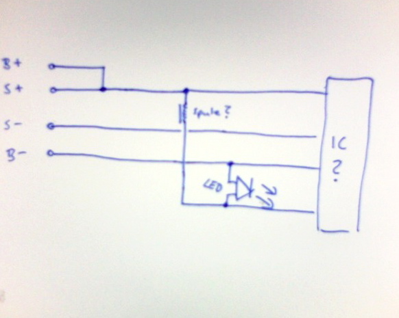

Liebes Forum,
  hab mir billige Solarlampen gekauft und möchte 3 davon zusammen
Schalten, damit ich mehr Spannung habe.
Jedes Solarlicht hat einen Ni-MH AA 600mAh 1,2 V Akku, eine Solarzelle,
eine LED und eine kleine Schaltung.
Die Solarzelle ist sehr klein und liefert eine Leerlaufspannung von etwa
2 Volt.
Schaltplan ist angehängt
Dann ist da noch ein 4 Beiniger IC?  Transistor?   Als bezeichnung steht
YX801 drauf,  zweite Zeile 3066
Eine anderer lampentyp, dessen Schaltung exakt genauso aussieht hat als
bezeichnung auf dem bauteil ANA816 stehen.
das Bauteil finde ich im Internet nicht.
Die Spule sieht aus wie ein Widerstand, ist aber keiner, beim
Raus-Nehmen und Messen kein Widerstand und keine Diode, als Symbol steht
auf der Platine eine Spule.
Einfach nur zusammenschalten geht nicht. Ist dieses Bauteil auch so ne
Art Ladewächter oder sowas?? oder ist es nur ne Art Transistor, der
automatisch den Akku anschaltet sobald zu wenig Strom von der Solarzelle
kommt??
Wie kann ich das so ausbauen, dass ich 3 Akkus und 3 oder mehr
Solarzellen Tagsüber Laden und nachts benutzen kann??
Vielen Dank
von MaWin (Gast)
Der IC wandelt mit Hilfe der Spule die 1.2V des Akkus in 3.6V für die
LED, und wenn du Glück hast schaltet er tagsüber die LED aus.
Der Akku wird jedesmal bis 1V entladen, dann ist eben Schluss.
Du kannst natürlich alle 3 Solarzellen in Reihe schalten, eine Diode
einsetzen, und alle 3 Akkus in Reihe daran schalten, und bekommst so
leidlich 3.6V.
  +---|>|---+--- 3.6V
Solar     Akku
Solar     Akku
Solar     Akku
  +---------+-- Masse
Um Einhalten einer Entladeschlusspannung musst du dich aber selber
kümmern, wemm an hier einen Akku bis auf 0 entlädt, ist er kaputt.

weiß jemand was nun dieses 4 beinige dingsda namens ANA816 oder YX801
ist?? vielleicht ist das ja da dann doch auch schon drin?? könnte ich
auch ausprobieren, oder?
wenns schon drin ist, warum kein Kondesator vor den Verstärker schalten
um die Spannung zu glätten?  da wüsste ich auch nicht wie.

von Michelle K. (Firma: electronica@tdnet) (michellekonzack) Benutzerseite
Die Chinesen oder besser Coreaner (esist ein coreanischer chip) basteln
die dinger selber (genauso wie den HL1606 und hüten sich irgendjemanden
zu sagen was drin ist, weil die meiste Technik geklaut ist)
Diese Lampen Chips haben alles integriert von NiMH Lader, über Überlade-
und Tiefstentladeschutz bis zum Boost-Converter...
Grüße
Michelle

von Michael M. (Gast)
ich habe mir heute wegen des günstigen Preises auch eine dieser
Solarlampen gekauft.
Für mich sieht es so aus, als ob dieser YX801 die gleiche Funktion
erfüllt wie die Bausteine der PR440x-Reihe von der Firma PREMA
(prema.com).
PR4401 für eine weisse LED (10mA LED-Strom),
PR4402 für zwei weisse LED oder eine Hi-Power 1W LED (40mA LED-Strom),
PR4403 Für eine weisse LED mit Solarzelle und Akku (Steuereingang von
der Solarzelle am Chip).
Für den Betrieb wird eine kleine Induktivität benötigt (je nach
Ausführung zw. 4,7 und 22µH), welche in Verbindung mit dem Chip als
Speicherdrossel die höhere Ausgangsspannung erzeugt (Step-Up-Wandler).
Auf der Webseite von elexs.de habe ich Info´s und Beispielschaltungen
gesehen. Ausserdem kann man dort auch die Bauteile erwerben.
Zu diesem Chip gibt es auf der Herstellerseite auch ein Datenblatt.
Vielleicht hefen diese Info´s ja.
MfG
Michael
von Gaßtgeber (Gast)
Ich habe auch so eine Lampe vor mir. Das ist ein einfacher Step Up Ic um
die Spannung von 1,2 auf >3V zu bringen. Die Solarzellen dienen nicht
zum Laden des AA Akkus, sondern um die Schaltung bei Licht stillzulegen.
Im YX801 ist ein Schalter integriert, in etwa wie ein Transistor. Die
Solarzellen liefern dann die 3mA um den "Ic" zu sperren. Das reicht aber
keinesfalls um den Akku zu laden.
Unterm Strich hat man da ein paar nette Bauteile, mit denen man spielen
kann. Allerdings kann man das auch als Ressourcenverschwendung
bezeichnen, weil z.B. die Deckplatte aus Edelstahl, kann man für sonst
nichts verwenden. Den ganzen andren Plastikschrott auch nicht :-( Aber
die Bauteile sind ganz nett :-) Besonders die Spule, der Schalter, ein
kleiner Kondensator, eine RGB Led und Batteriekontakte.
Der Akku wird denke ich überhaupt nicht geladen. Ich habe die Solarzelle
am Fenster gemessen, ohne Sonne. Und da fließen dann 0.3 mA. Wenn man
die Solarzelle bedeckt geht das Licht an. Fällt Licht auf die
Solarzelle, geht das Licht aus. Ich nehme an dafür ist die Solarzelle,
denn sonst ist kein Bauteil, dass auf Licht reagieren würde. Die
Solarzellen sind auch nur 5 Streifen oder so, damit kann man nicht mal
ansatzweise den Strom erzeugen, der zum Laden eines Akkus von Nöten
wäre. Im Betrieb dürfte die Schaltung so 20-60 mA brauchen.
YX801 scheint so etwas zu sein wie der PR4401 (stepup Wandler z.B. von
R******t), der funktioniert auch mit einer kleinen Spule (L), hat aber
nur 3 Anschlüsse.
Die Schaltung ist in etwa so hell wie die Joule Thief Schaltung (7mA zur

Dirk J. schrieb:
> Das Licht "stilllegen" ginge ja wohl einfacher mit einem LDR.
So hat man es bei älteren Solarlampen tasächlich gemacht, der Joule
Thief wurde bei Beleuchtung lahmgelegt und der Akku geladen.
Die ANA816 und Konsorten brauchen den LDR nicht mehr, die nutzen einfach
die Tatsache, das die Zelle keinen Strom mehr liefert und aktivieren
dann den Oszillator. Der hat nur noch als externes Bauteil die
Speicherdrossel.
Geladen wird der Akku oft nur über eine Diode direkt an der Zelle - muss
halt billig sein.
Edit: Gerade gefunden, ein Datenblatt für so einen 4-Beiner anbei. Naja,
'Datenblatt' ist übertrieben. Aber wenigstens 2 Applikationen.

von Martin S. (led_martin)
um die Solarzelle sowohl zum laden des Akkus, als auch als Sensor zum
abschalten der Leuchte zu nutzen gibt es einen einfachen,
schaltungstechnischen Trick: Zwischen Solarzelle und Akku braucht man ja
eh eine Diode als Entladeschutz, dazu nimmt man die Basis-Emitter
Strecke eines Transistors (Bei diesen kleinen Strömen kein Problem). Der
+ der Solarzelle kommt an den Emitter eines PNP, der + des Akkus an die
Basis. ist die Spannung an der Solarzelle hoch genug, fliesst Strom, und
der Kollektor wird hochgezogen, da man über den Kollektor keinen
nennenswerten Strom fließen lässt, fließt der Strom über die Basis in
den Akku (Der Transistor wird also stark übersteuert). Liegt die
Spannung der Solarzelle unter der Akkuspannung, ist der Transistor
gesperrt, der Kollektor wird nicht mehr hochgezogen, und aus dem Akku
kann kein Strom abfliessen, sowohl B-E, als B-C Strecke sind in
Sperrichtung. Am Kollektor hat man ein schönes Steuersignal zum schalten
der Leuchte. Einziger Nachteil ist, daß der Schaltpunkt von der
Akkuspannung abhängt.
Hier habe ich eine Solerleuchte, die wohl etwas in dieser Art verwendet,
und dadurch ein witziges Verhalten zeigt: In der Dämmerung fängt sie an
zu blinken, bevor sie dann, wenn es noch dunkler geworden ist dauernd an
ist. Der Ablauf: Leuchte ist aus - Akku wird geladen - Spannung steigt,
und damit auch der Schaltpunkt - Spnnung an der Solarzelle
unterschreitet den, jetzt höher gewordenen, Schaltpunkt - Leuchte geht
an - Akku wird entladen - Akkuspannung sinkt - Spnnung an der Solarzelle
überschreitet den, jetzt wieder niedriger gewordenen, Schaltpunkt -
Leuchte geht aus.
Mit freundlichen Grüßen - Martin
