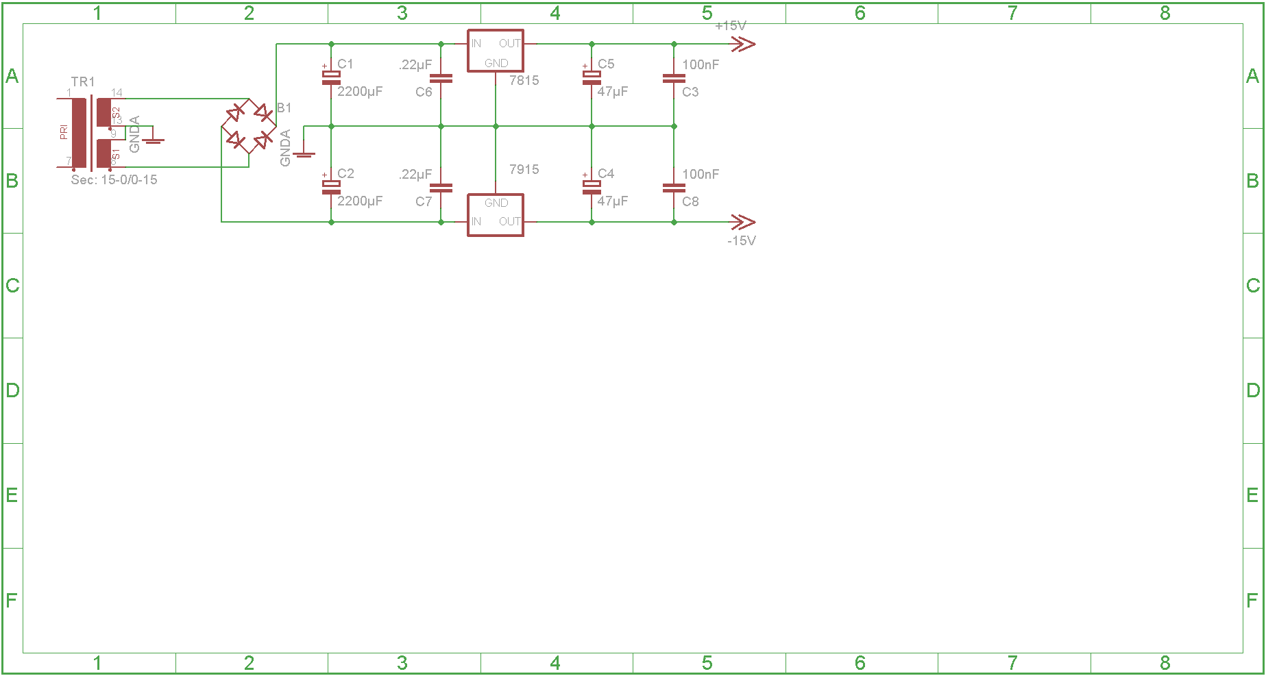

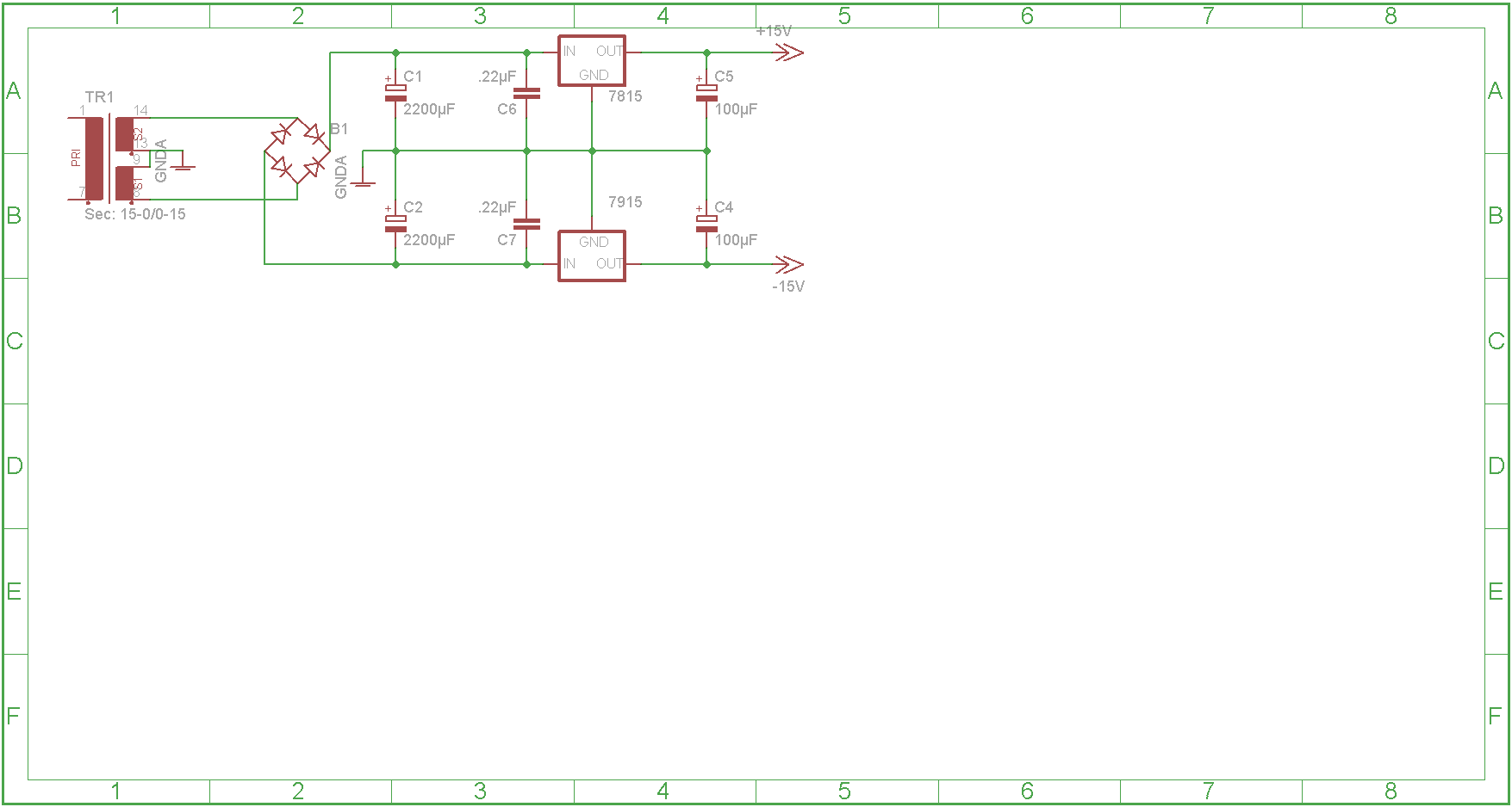

Zu der Sache mit den 14V: Ich hab mir jetzt ein paar Schaltungen
angesehen, und eig. sind die auf den ersten Blick auch nicht besser von
der energetischen Ausnutzung her...
Wie gesagt.. so viel hab ich mich mit dem Thema noch nicht befasst, also
bin ich über bessere Lösungen sehr erfreut... Also vllt. kann einer ja
ein anderes SChaltungsbeispiel posten das besser ist...
@Raimund Rabe: du hast da auf der letzten Seite links noch eine
Schaltung mit 15V Versorgungsspannung gezeichnet, die ist aber in meinem
Amp nicht eingebaut, und die 2 Anschlüsse sind auch nicht vorhanden..
was hat das für einen Zweck, oder ist das eine Verbesserung von dir??
Ach genau.. vllt. hast du ja noch Schaltplan und Board als
Originaldateien, dasmit ich die Werte eintragen kann bzw Sachen
verändern, sonst muss ich alles neu machen..
Thx.
mfg
Gast #1761440
Ingolf O. schrieb:
> Mal einen Denkanstoß, da Du offenbar das NT-Problem nicht in den Griff
> bekommst wegen der "energetischen Ausnutzung", Dir die Lücke zwischen
> den 60 und den 14V zu groß ist!
> Besorge Dir einen 2. RKT zur Bereitstellung der symm. Ub.
Ich hätte in der Tat sogar noch einen 2ten Trafo rumliegen, der 15V
abgibt...
Was muss der für eine Leistung haben?
mfg
#1761472
s. Schaltung
Die Dimensionierung der NT-Bestückung (habe die NT-Schaltung nicht

Also, ich hab jetzt auf meiner HDD ein altes Projekt gefunden, und hab
drauf einen Teil mit einer 15V Versorgungsspannung rausgeschnitten
(siehe Anhang), denkt ihr die Schaltung ist einigermaßen geeignet?
Ich hoffe mal, die 1V unterschied von 14 auf 15 machen nicht so viel
aus;)
mfg
tpgw

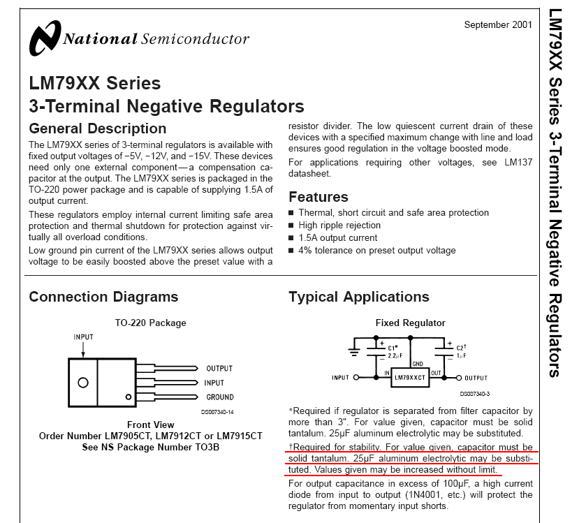

Sorry, aber von nem Abblocker hab ich leider noch nichts gehört.. kann
mich mal einer Aufklären, was das ist?? Meine Karriere in Sachen
Elektrotechnik ist ja noch jung, und man lernt nie aus;)
mfg
tpgw
Gast #1763315
Für alle, die nicht lesen können, habe ich die wichtigen Sätzchen
unterstrichen (siehe Anhang):
Da steht, daß dieser Kondensator am Ausgang aus Stabilitätsgründen
unbedingt erforderlich ist. Der angegebene Wert von 1µF gilt nur, wenn
man dafür einen Tantal-Kondensator verwendet. Diesen 1µF-Tantal darf man
durch einen 25µF-Elko ersetzen. Und, ja, man darf diesen Kapazitätswert
beliebig erhöhen. Also darf man dort Tantals größer 1µF verwenden, oder
normale Elkos größer 25µF.
Demnach hast du mit der Wahl eines alleinigen 100µF-Elko die
Datenblattforderung mehr als 100%-ig erfüllt!
Der Hintergrund dieser Geschichte ist, daß der 7915 im Gegensatz zum
7815 unbedingt am Ausgang eine Kapazität oben genannter Größe benötigt.
Läßt man sie weg, oder verwendet dort nur die sonst üblichen
100nF/keramisch, sieht man am Ausgang gerne eine 100...200kHz Schwingung
mit Amplituden von bis zu mehreren Volt, je nach angehängter Last!
Wenn du unbedingt etwas zu deinem 100µF-Elko parallel schalten willst,
dann nimm einen 100nF/keramisch. Ich nehme in Audio-Schaltungen dort
gerne eine Kombination aus 47µF/35V und 100nF/keramisch.
Kai Klaas

Gast #1764311
Die Regler sind also direkt bei C1 und C2 angeordnet?
Wie bereits von anderen erwähnt, ist C3 direkt neben C5 anzuordnen.
Ebenso C4 direkt neben C8. Jedes Päärchen sitzt zudem direkt am Ausgang
des Reglers.
Denke außerdem daran, daß die Masseleitung zwischen Trafo und C1/C2 mit
Stromspitzen und deren Spannungsabfällen verseucht ist. Der richtige
Masseanbindungspunkt für die von diesem Netzteil gespeiste
Audioschaltung ist daher der Punkt, an dem die Massepins der beiden
Regler zusammengeführt sind. Daraus folgt, daß auch der Abstand zwischen
den Massepins der Regler minimal sein sollte.
Kai Klaas

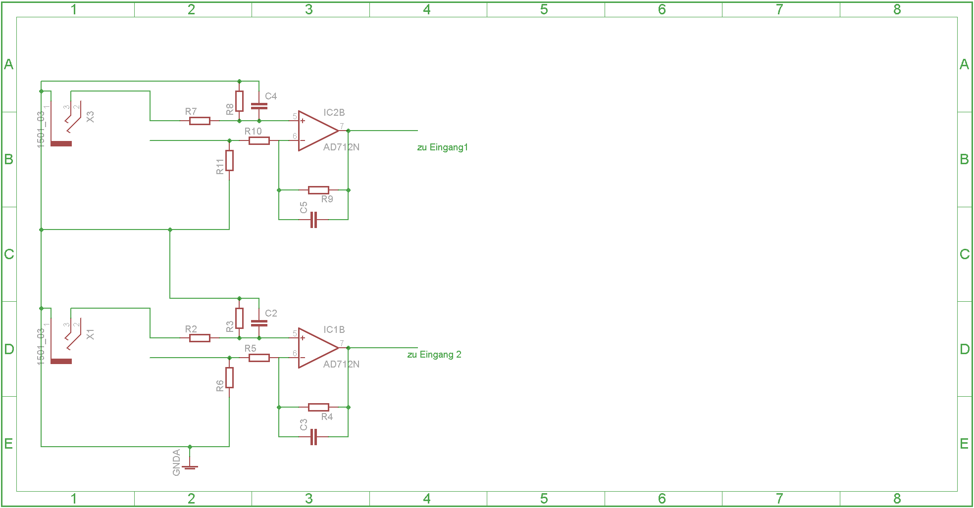

Gast #1766822
Okay, jetzt hab ich die Sache mal gezeichnet wie sie ist..
Nur die XLR eingänge hab ich weggelassen, weil ich die sowieso nicht
brauche (die unvollendeten Linien zum neg. Opampeingang)
Die Chinchbuchsen hab ich mit Klinkenbuchsen dargestellt, da ich nichts
besseres gefunden habe, aber das ist ja nicht das Problem...
Der Inverter soll jetzt praktisch vor den R2, wenn ich das richtig
verstanden habe, und der obere Opamp bleibt so beschalet?
mfg

Dann sollte es jetzt ja so passen, richtig?
Wie könnte man denn jetzt eig. wieder die beiden XLR Eingänge ins Spiel
bringen? Beim Eingang 1 ist es ja klar, aber wie geht das bei Eingang 2?
mfg
