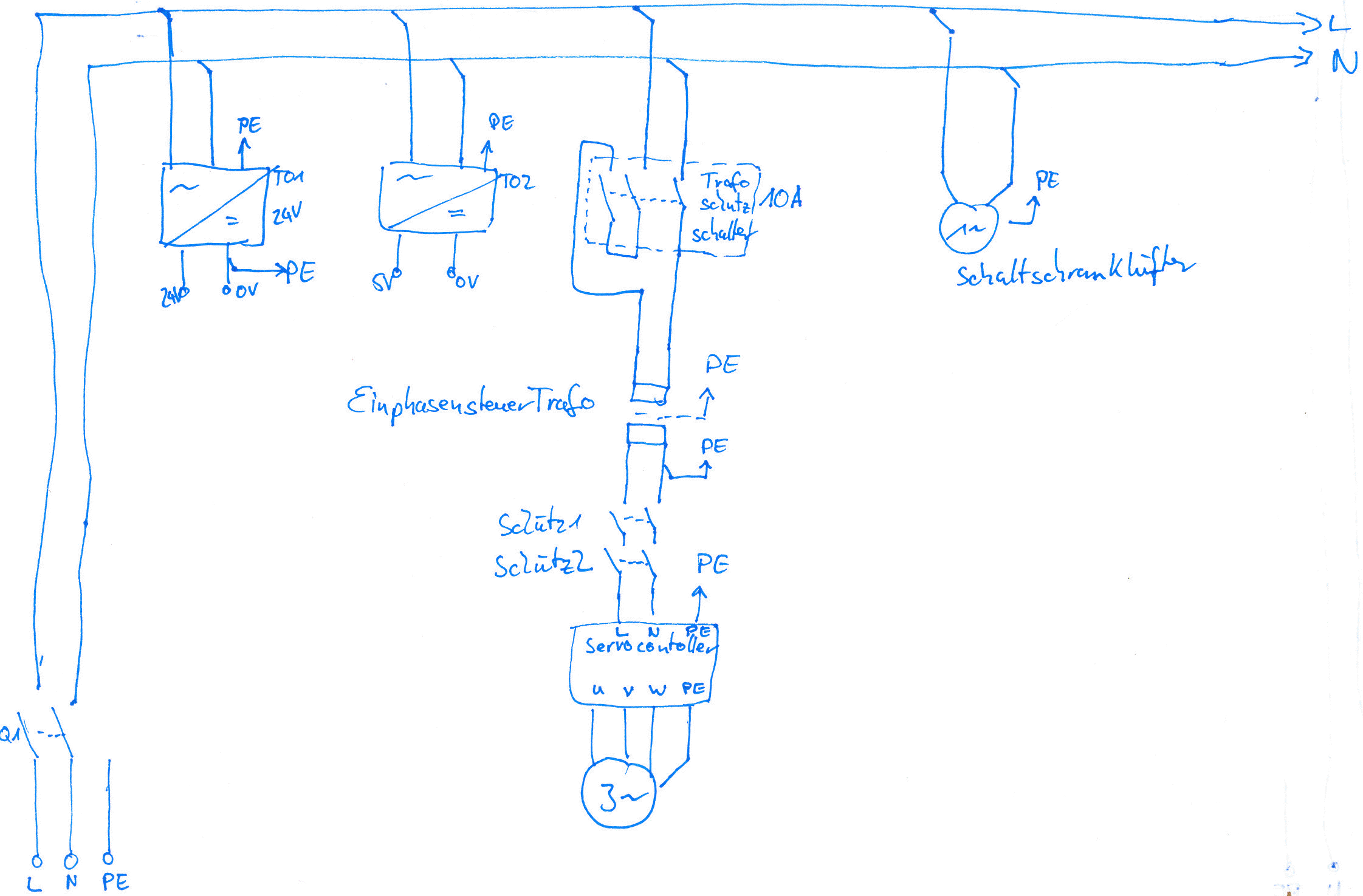

Servus, ich suche eine Lösung zu folgendem Problem. Ich hab eine Anlage mit einem Servomotor (mit Controller) und einem Trenntrafo (mit Trafoschutzschalter) davor. N ist sekundär geerdet. Der Trenntrafo wurde schon pflicht, da bei dem Servocontroller (wahrscheinlich der Netzfilter) schon der FI beim Einschalten der Anlage flog. Die Anlage lief seit dem ( ca. halbes Jahr) ohne Probleme. Jetzt auf einmal fliegt der FI (abundzu) beim Ausschalten raus. Es sind sonst noch zwei Netzteile (24 V und 5 V) mit verbaut. Was kommen da für Gründe in Frage? 1. Kann das beim Entladen des Trafos geschehen? 2. Defekte Netzteile? ich Tip aufs erste! Was kann man dagegen tun?
Frank F. schrieb: > N ist sekundär geerdet. Der nicht etwa der N der Primärseite? > da bei dem Servocontroller > (wahrscheinlich der Netzfilter) schon der FI beim Einschalten der Anlage > flog. Das paßte dann schon nicht beim Aufbau der Anlage. > 2. Defekte Netzteile? Prüfung nahc vde701/702 an beidne Netzteilen aktuell durhcgeführt? Ergebnis? Ich würde sagen, mach mal bitte ein reale Schaltskizze der Anlage wie sie aktuell dasteht. Vermutlich hast du irgendwo eine Leitungs-Verbindung, die da nicht hingehört. Aber so ohne Skizze kann man nur vermuten und raten, und das hilft dir nicht.

Mit deinem Aufbau hast du nicht nur den ersten FI zum schweigen gebracht, sondern sogar eine geerdete Spannungsquelle ohne FI-Schutz installiert. Ich hoffe, du bist dir der Tragweite bewusst! Für quasi jedes Gerät in der vermuteten Leistungsklasse gibt es Möglichkeiten, einen FI-Schutz zu realisieren. Alles andere ist Bastelei und Umgehung von Schutzmaßnahmen mit gefährlichen Folgen. Bitte den Fehler suchen und fachgerecht beheben (ggf. beheben lassen), alles andere ist Murks³!

1. Nur Typ-B-RCD verwenden. Normale sind nicht geeignet und bieten keinen Schutz. 2. Wo und wie sind die Motorkabelschirme aufgelegt? 3. Umrichter wie geerdet? 4. Wenn man Trenntrafo verwendet muss das der Netzfilter auch können - dafür gibt es meist spezielle Filter. Das steht natürlich auch alles in der Bedienungsanleitung drin. Muss man nur lesen.

Wo und wie kann es da zu Problemen kommen? - Motorkabelschirm (und Encoder) sind großflächig an der dafür vorgesehenen Befestigung am Servocontroller aufglegt. Die Durchführung in den Schaltschrank geht über eine 'Harting'steckverbindung. Schirmung wird dort über den Anschluss für die Erdung weitergeführt. Stecker zum Anschluss am Motor ist Original. - Erdung vom Umrichter liegt normal auf PE !? zu der sekundären Erdung vom Trafo: Ich habe es selber so nicht angeschlossen, es soll aber ein Sinn dahinter stehen, dass es so ist. Ich kenn es von Steuertrafos um einen Erdschluss bei Schaltkontakten zu verhindern. Aber hier bei der Versorgung fehlt mir die Erklärung.
Frank F. schrieb: > zu der sekundären Erdung vom Trafo: > > Ich habe es selber so nicht angeschlossen, es soll aber ein Sinn > > dahinter stehen, dass es so ist. > > Ich kenn es von Steuertrafos um einen Erdschluss bei Schaltkontakten zu > > verhindern. Korrekter: Um Den Erdschluß DETEKTIEREN zu können (im IT Netzbereich auf der Sekundärseite des Trafos. > Aber hier bei der Versorgung fehlt mir die Erklärung. wie du aus den Posts oben siehst, den meisten von uns auch. Ich würde trotz Deiner Schwierigkeiten zu skizzieren sagen: Es wäre gut eine Schaltskizzze (mit den Werten der Baulemente) des jetzigen, aktuellen Aufbaus zu haben (die du HIER postest). Dann wird es sicher schnell ersichtlich, WO der eigentliche Grund für's Auslösen liegt. So ist es "stochern im Trüben", und deshalb: Ich bin raus hier, bis konkrete Pläne vorliegen. bye.

Interessant wäre auch die Typenbezeichnung des Umrichters und des Motors. Und Fotos, gerade von der Verlegung der Schirme. Die Motorkabellänge ist auch sehr relevant. Das mit dem Hartingstecker klingt nach keiner guten Idee. Man müsste es sich mal genauer anschauen. Und falls möglich, besorg dir mal eine Strommesszange fürs Oszi. Über einen Widerstand messen ist nur eine Behelfslösung und wird womöglich das Ergebnis verfälschen.

Wenn ich einen Trenntrafo einsetze benötige ich doch einen Isolationswächter. Um den Isolationswächter zu sparen wurde sekundär geerdet. Der Trenntrafo ist ja für das Konzept (Sicherheit) der Anlage nicht notwendig. Er wurde nur nachträglich eingebaut, weil beim Einschalten die Ableitströme vom Servocontroller zu hoch waren. Aber eigentlich ging das nun zu Lasten der Sicherheit.

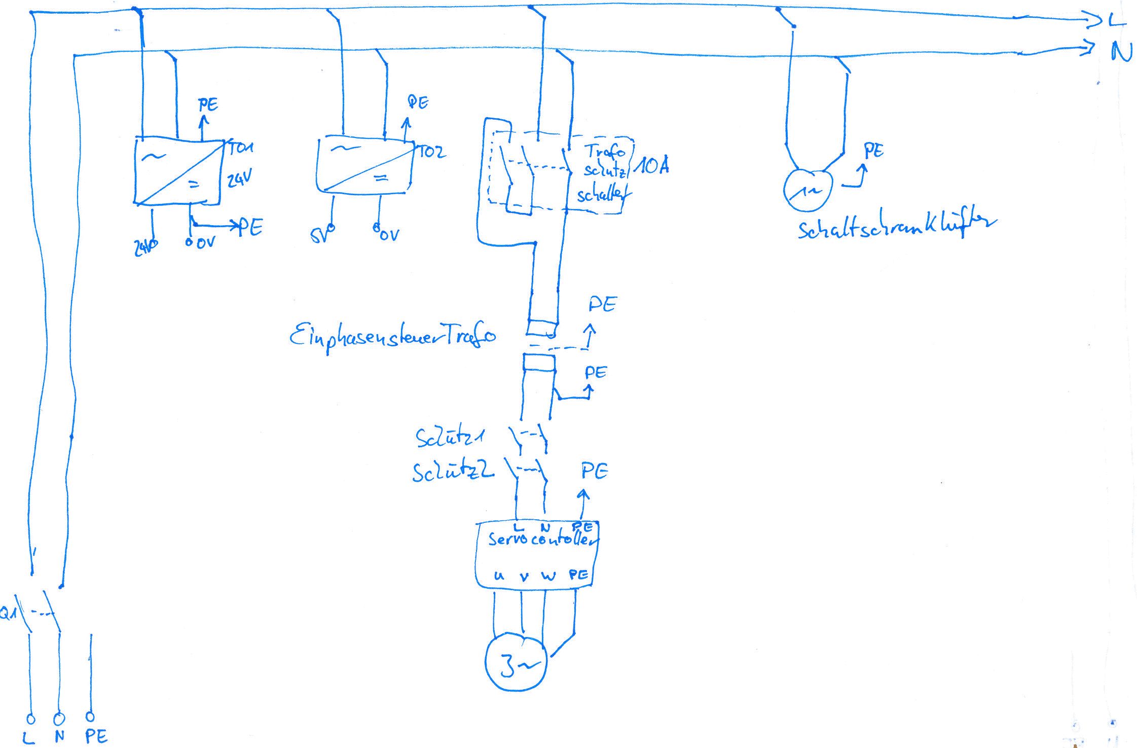

Im Anhang nun die lang geforderte Skizze. nur kurz mit der Hand gezeichnet... sorry. Durch den Schukosteccker habe ich eigentlich keinen definierten L- und N- Leiter. Sicherungsautomaten sind auch irgendwo mit drinne und wenn dann auch zweipolig ausgeführt. Sicherungsautmat ist aber auch nicht erforderlich, da der Leiterquerschnitt mit 1,5 mm² auf die 16 A Sicherung der Stecckdose ausgelegt ist. Die Schütze (1 und 2) werden über einen Sicherheitskreis geschaltet, hab vergessen die Spulen einzuzeichnen. PE ist überall angedeutet geht natürlich auf das PE vom Schuko.

Frank F. schrieb: > Um den Isolationswächter zu sparen wurde sekundär > geerdet. Un damit ein neues TN-System geschaffen, das natürlich wieder nen FI bracht. Frank F. schrieb: > Der Trenntrafo ist ja für das Konzept (Sicherheit) der Anlage > nicht notwendig. Falsch. So wie das ganze - nach den rudimetären Angaben (uns fehlt immer noch eine Skizze) - aussieht hebelt der die vorgeschriebenen Sicherheitseinrichtungen aus. Die Ausschaltung des FI für Probleme auf der Sekundärseite ist auch kaum durch Zufall, sondern mit entsprechender Sachkenntniss und damit vorsätzlich erfolgt. Wer auch immer das so gebaut haben mag steht - sollte da was passieren - mit mehr als einem Fuß im Gefängnis.

Frank F. schrieb: > Der Trenntrafo ist ja für das Konzept (Sicherheit) der Anlage > nicht notwendig. Er wurde nur nachträglich eingebaut, weil beim > Einschalten die Ableitströme vom Servocontroller zu hoch waren. Es lag also ein Fehler vor und statt ihn zu beseitigen hat man einen Trenntrafo eingebaut??? Also, wo ist jetzt DEIN Fehler? ;)

Der 'Fehler' ist sehr wahrscheinlich der Netzfilter im Servocontroller, der beim Einschalten einen kurzen hohen Ableitstrom verursacht. Mit ein paar mA vom Rest summiert sich das anscheinend auf. Man geht doch da nicht von einen Fehler aus, sondern das es sehr gut sein kann.

Frank F. schrieb: > Im Anhang nun die lang geforderte Skizze. wenn es wirklich so aufgebaut ist (also kein Fehler in der Skizze), würde ich anraten , so weiterzumachen: Das Netzfilter auf Ableitstrom vermessen. entweder indirekt über Ersatzableitstrom oder (besser): real durh Testaufbau (erfordert Ausbau der Komponenten und das ganze auf den Labortisch).
Andrew Taylor schrieb: > wenn es wirklich so aufgebaut ist (also kein Fehler in der Skizze), > würde ich anraten , so weiterzumachen: Das Netzfilter auf Ableitstrom > vermessen. so weiterzumachen? wie ist das gemeint? keine Ironie? Aber Stephan hat recht, es gehört nach dem Trenntrafo doch noch ein FI rein. Die Anlage lief nun die ganze Zeit. Jetzt kam halt dazu das der FI beim Abschalten flog. Vielleicht ist ja einfach nur ein Netzteil defekt.
Andrew Taylor schrieb: > Wenn ohne Isowächter, dann: muß niederohmig. > Denn sonst würde man nie einen Zweitfehler frühzeitig bemerken. Ich würd sagen, um die nötige Schleifenimpedanz für die Sicherung herzustellen. Der Skizze nach würd ich ja jetzt eher auf die Schaltnetzteile tippen, Gefühlsmäßig.
Frank F. schrieb: > Andrew Taylor schrieb: >> wenn es wirklich so aufgebaut ist (also kein Fehler in der Skizze), >> würde ich anraten , so weiterzumachen: Das Netzfilter auf Ableitstrom >> vermessen. > > so weiterzumachen? wie ist das gemeint? keine Ironie? Nein, so weitermachen bedeutet: So weiter vorgehen um den Fehler zu finden. War aber aus dem sprachlichen Kontext eigentlich eindeutig für dich zu erkennen gewesen.
Andreas K. schrieb: > Andrew Taylor schrieb: >> Wenn ohne Isowächter, dann: muß niederohmig. >> Denn sonst würde man nie einen Zweitfehler frühzeitig bemerken. > > Ich würd sagen, um die nötige Schleifenimpedanz für die Sicherung > herzustellen. > Deine Formulierung ist das Gleichbedeutende, nur mit mehr Drumrum für's Geschehen
