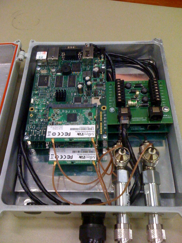

Hallo.
ich wollte ein 100 Mbit/s Ethernet Line Interface bauen.
Das Verlegekabel soll über schraub-oder LSA Klemmen an meine Platine
angeschlossen werden.
Der Schirm per Flachstecker bzw Schraubklemme.
Die Ethernet RX+TX Paare sollen einen "überspannungsschtz" erhalten.
Supressordioden von jeder Leitung auf einen Massepunkt. Zur Ableitung
statischer Aufladung noch 1 MOhm zum Massepunkt.
Dann werden die Datenpaare zu einer RJ45 Buchse durchgereicht.
Der Schirm des Verlgekabels ist mit dem Massepunkt auf der Platine
entweder über einen Kondensator parallel zu 1 Mohm verbunden, oder über
Drahtbrücke direkt verbunden.
Der Massepunkt wird entweder lokal geerdet oder, falls lokal nicht
geerdet wird, per Drahtbrücke direkt an die Kabelabschirmung
angeschlossen.
Die Schirmung des RJ45 Buchse ist ebenfalls hochohmig und kapazitiv mit
dem Massepunkt verbunden.
Die 2 freien Paare des Verlegekabes sollen für die Spannungsversorgung
genutzt werden. Mit insgesamt 8 Dioden wird eine Gleichrichterschaltung
aufgebaut, so dass egal wie die 4 Drähte angeschlossen werden, keine
Verpolung passieren kann.
Die Spannungsversorgung ist nach dem Gleichrichter ebenfalls über
Surpressordioden geschützt und + und - sind hochohhmig und über
Koppel-C's ebenfalls mit dem Massepunkt verbunden.
Die Spannungsversorgung ist ausserdem durch einen Elko gepuffert und
wird schließlich auf 2 Schraubklemmen oder alternativ DC Hohlstecker
Buchse herausgeführt.
Sinn des Ganzen ist die Versorgung von abgesetzten Netzwerkkomponenten
(Wlan-Geräte) am Mast mit eigener Erdung sowie die Gebäude-Gebäude
Vernetzung auf 100 Mbit/s Kupferbasis mit Versorgung der Switches auf
der Strecke, die eine so lange Kabelstrecke überhaupt erst ermöglichen.
(Kupferethernet schafft ja nur so um di 100 m)
Dabei sollen Masseschleifen effektiv verhindert werden und ein möglichst
guter Schutz gegn statische Aufladungen und Überpannung erreicht werden.
Was meint ihr dazu? Oder würdet ihr das anders lösen? (achja Glasfaser
scheidet wegen hohen Spleiß- und technikkosten aus)
P.S von den Platinen bräuchte ich etwa 10-20 Stück, wo kann man die
billig herstellen lassen?
Grüße
Gast #1758273
Nee aber ne Kupfer-Ethernetstrecke über 250m mit 2 Switches unterwegs.
Mehrere Access Points auf Dächern, an der Hauswand bzw am Mast.
Mit Cat7 Verlegekabel dann bis ins Outddor Gehäuse, dort die Leitung an
meine Platine anschliessen und mit einem kurzen Stück Patchkabel und DC
Kabel an den Router.
Momentan hab ich ne Bastellösung mit "junction Box" wo ich dann einfach
das Patchkabel und die DC Anschlussleitung auf LSA aufgelegt habe.
Schirmung jeweils einseitig gar nicht angeschlossen zur Vermeidung von
Masse /Erdschleifen. Überspannungsschutz usw hab ich nicht.
