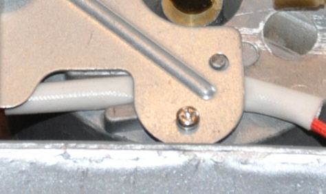

Weiss jemand, wo es den Schlauch im Anhang zu kaufen gibt? Hitzefester,
nicht-transparenter, weisser Silikonschlauch, innen irgendein Gewebe.
Ich sehe das Material ständig in Heisswassergeräten, man kann damit auch
gut Flachstecker isolieren. Finde das Material aber nirgendwo bei
rs-components, conrad usw.

Leider ist keiner von diesen Artikeln das, was ich suche. Schaut euch
noch mal das Foto an. Das ist glattes, weisses, weiches, glänzendes und
relativ dünnes Silikonmaterial. Kein dicker Schlauch (für
Flüssigkeiten), kein Gewebeschlauch (auch wenn innen eine dünne
Gewebeschicht ist), und insbesondere nicht transparent. Das ist ein
Isoliermaterial.

Du musst nicht schauen was RS dazu schreibt, sondern dir das Datenblatt
anschauen und da steht:
"Highly flexible glass fibre braided sleeving
impregnated with silicone rubber"
oder auch hier:
http://de.farnell.com/alpha-wire/pif2002-na005/isolierschlauch-nat-6-81mm-30-5m/dp/1746906
"Construction
1) Product Coated Fiberglass Sleeving
2) Material Fiberglass Braid coated with Silicone Rubber"
Dietmar schrieb:
> Das rauhe Gewebe im Inneren hält das Silikonstück
> gut fest
Falsch, das ist nicht ein Silikonschlauch mit etwas Gewebe innen drin,
sondern ein Glasfasergewebe das mit Silikon imprägniert ist. Das
Glasfasergewebe bringt die Isolation und das Silikon hält das
Glasfasergewebe zusammen.
Das ist IMHO kein imprägniertes Glasfasergewebe, sondern Glasfasergewebe
im Silikonschlauch, siehe angehängtes Bild.
anschauen und da steht [] oder auch hier: [farnell]
Das Material ist von den Abbildungen her (bei allen Anbeitern) nicht
das, was ich suche und kenne. Ich möchte keine Gewebeschlauchoptik,
sondern glattes, weisses Silikon, weil ich Ausfransen befürchte. Für den
Helaschlauch braucht zumindest nach Katalog ein Heissabschneidegerät.

Das ist falsch. Der Glasfaserschlauch wird aus Garn gewebt und danach
von außen mit Silikonkautschuk beschichtet.
Das Heissabschneidegerät brauchst du nur für Gewebeschläuche, die aus
Kunstfasern bestehen. Bei dem silikonimprägnierten Glasfaserschlauch ist
so ein Heissabschneideding völlig nutzlos. Ich glaube kaum, dass die
Klinge bei diesem Gerät 1000°C hat, soviel bräuchtest du nämlich, um die
Glasfasern miteinander zu verschmelzen. Das Glasfasergarn franst sowieso
nicht aus, weil es von der Silikonschicht zusammengehalten wird.
Schneide den Schlauch mit der Schere ab und gut.
Die beiden Links zu RS und Farnell, die bereits gepostet wurden, sind
genau das was du suchst, ob du das jetzt glauben willst oder nicht.

Könntest Du bitte mit dem "das ist falsch"-Tick aufhören? Das ist kein
imprägniertes Glasfasergewebe - mehr habe ich gar nicht behauptet.
Imprägnieren = durchtränken. Das mir bekannte Material hat einen
schichtförmigen Aufbau. Der Helaglass-Geflechtschlauch ist dagegen
imprägniert.
Das ergibt Sinn. Was mich verwirtt hat, ist, dass auf der Katalogseite
zu diesem Material ein Abschneidegerät abgebildet ist. Das
abgeschnittene Helaglass-Material auf dem Fotro sieht auch ausgefranst
aus - so etwas kann ich nicht gebrauchen:
http://docs-europe.origin.electrocomponents.com/webdocs/0bbe/0900766b80bbe82e.pdf
Ich möchte mit diesem Schlauch die Lötstelle im folgenden Silikon-Kabel
verschönern (aus einem GND-Kabel werden drei). Muss 150 Grad ausshalten,
sollte weiss + ordentlich aussehen:
http://emc.awardspace.com/images/components%20-%20LED.png

Dann schau doch mal genau hin, das Gerät bezieht sich auf ein anderes
Produkt.
Und, die Bilder die RS oder Farnell auf ihrer Internetseite zeigen,
stimmen häufig nicht mit dem eigentlichen Produkt überein. Deshalb mein
Hinweis sich das Datenblatt anzuschauen bzw. zu lesen.
Also die Glasfaserschläuche mit Silikonimprägnierung kann man nicht sehr
stark dehnen. Was du nehmen könntest wäre reiner Silikonschlauch oder
weißer Schrumpfschlauch.

Das - nicht imprägnierte - mir vorliegende Material lässt sich
hinreichend dehnen, man kann es mit der Pinzette auf doppelte Breite
aufziehen. Das, was ihr meint, ist vermutlich der Schlauch, den man
manchmal hinter Halogenlampenfassungen sieht. Ganz anderes Material.
Bezahlbaren weissen Schrumpfschlauch mit Eigung für 150 Grad habe ich
bisher nicht gefunden. Das Hochtemperatur-Schrumpf-Material mag ich auch
nicht: wird hard und ist sehr dünn, d.h. der Lötstellen-Knubbel zeichnet
sich voll ab und es sieht so unprofesionell aus, wie in meinem Bild.
