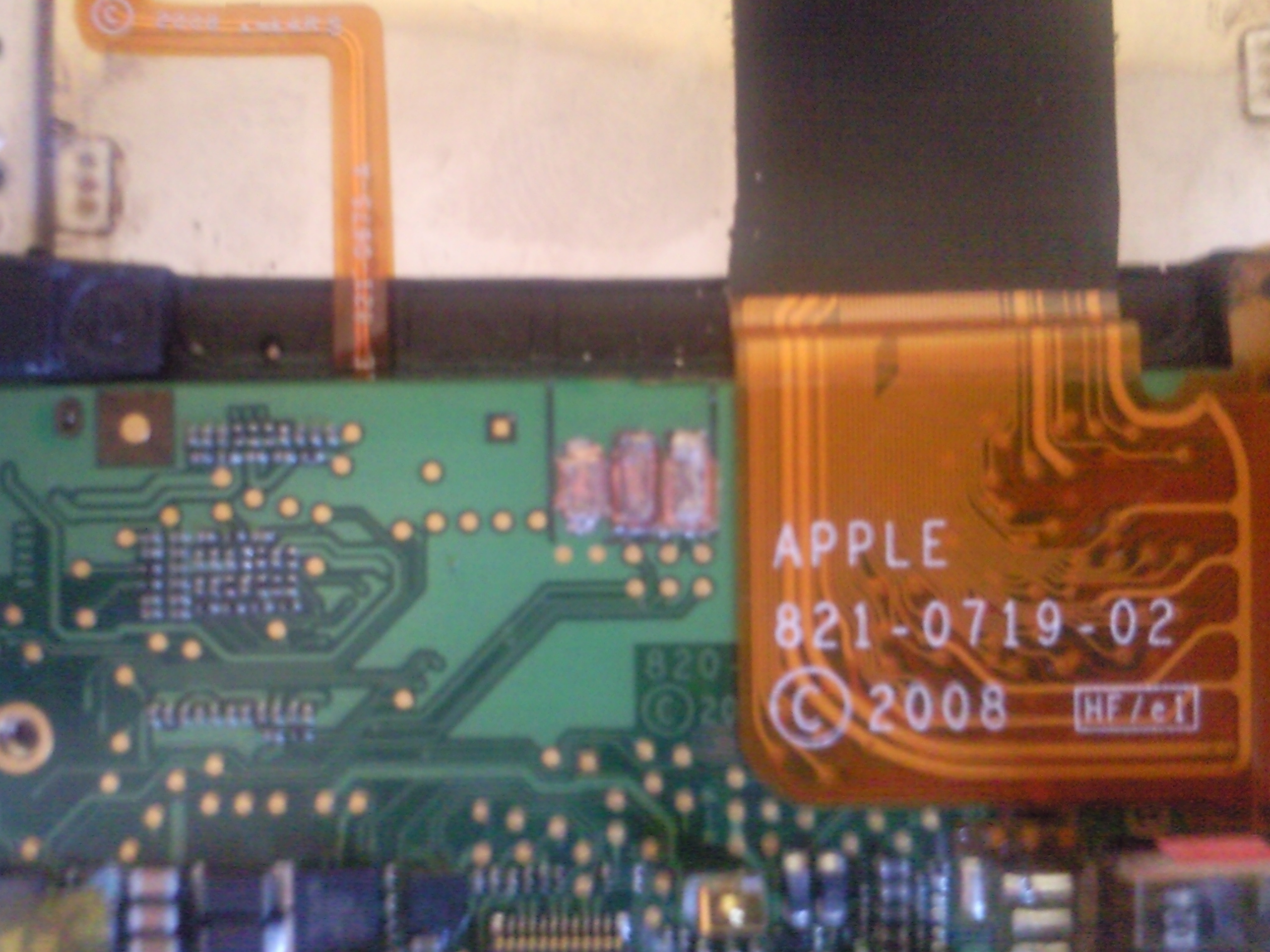

Hallo liebe Forengemeinde! Ich habe ein neues Problem. Bei einer aktuellen iPod Touch-Reparatur muss ich das Flachbandkabel, dass zum Wifi-Board führt mit dem Mainboard verlöten. Der Grundaufbau ist einfach: Eine Kontaktreihe auf dem MB und die gleiche auf dem WB. Zur genauen Ausrichtung sind sogar zwei Quadrate auf dem MB und die passenden Kästchen auf dem WB. Allerdings bekomme ich beides nicht verlötet... Ich habe beide Seiten verzinnt und benutze eine Kolophonium-Isopropanol-Lösung als Flussmittel. Die Hitze scheint jedoch nicht durch das Flexkabel zu dringen... Das Original schien aber auch nicht wirklich verlötet (kein Zinn), konnte allerdings mit der durchdringenden Hitze des Lötkolbens problemlos abgelöst werden. Gibt es eine Art Kontaktkleber oder hat vielleicht jemand eine andere Idee? Danke schonmal und MfG Tony
Mach doch bitte ein Foto davon, dann kann man sich das besser vorstellen. Prinzipiell kann man unglaublich vieles löten, auch Folienleiter.
Hier das Bild vom verbundenen Folienleiter. Einzelbilder kann ich zur Zeit in Ermangelung einer Kamera nicht schicken. Die Kontakte scheinen aus Kupfer zu sein und nehmen das Zinn auf jeden Fall gut auf. Der Folienleiter ist mittig rechts. Das Teil auf dem Apple steht.

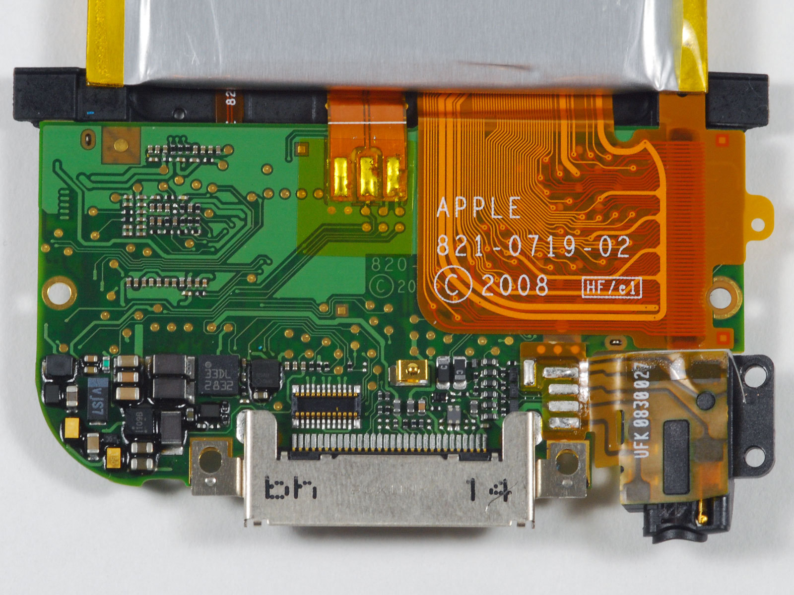

ifixit hat recht gute Bilder von den Innereien: Urmodell: http://www.ifixit.com/Teardown/iPod-Touch-1st-Generation-Teardown/596/1 2. Generation: http://www.ifixit.com/Teardown/iPod-Touch-2nd-Generation/586/1 3. Generation: http://www.ifixit.com/Teardown/iPod-touch-3rd-Generation/1158/1
Ich habe eine Lösung gefunden... Für alle, die es interessiert: Ich habe eine Metallkappe von einem USB-Stick mit Lötzinn gefüllt und einen alten Lötkolben hineingehalten. Mit diesem "Lötschuh" bin ich dann über die Kontakte gefahren und konnte so eine saubere Verbindung herstellen.
Schön. Und welche Verbindung war das jetzt? Der Anschluss des zur Kopfhörerbuchse führenden Kabels? Ich hatte ja gerade ein paar Innenaufnahmen aller iPod-Touch-Modelle verlinkt, so daß wir Chancen hätten, die entsprechende Stelle zu sehen.
In dem Bild, dass ich hinzugefügt habe sieht man es ganz gut. Es ist das 2G Modell. Die Verbindung ist das breite Flexkabel, dass von oben kommt. Das Kabel zur Kopfhörerbuchse wäre ja eine der leichtesten Lötübungen ;)
Oh, das hatte ich übersehen, der Beitrag erschien ja, kurz bevor ich meinen absetzen konnte. Das ist ja wirklich widerlich, so etwas zu löten.
In der Tat... Aber es hat offensichtlich trotzdem gut geklappt. Der erste Test war sehr positiv. Alle Funktionen werde ich demnächst testen, aber ich habe ein gutes Gefühl ;)

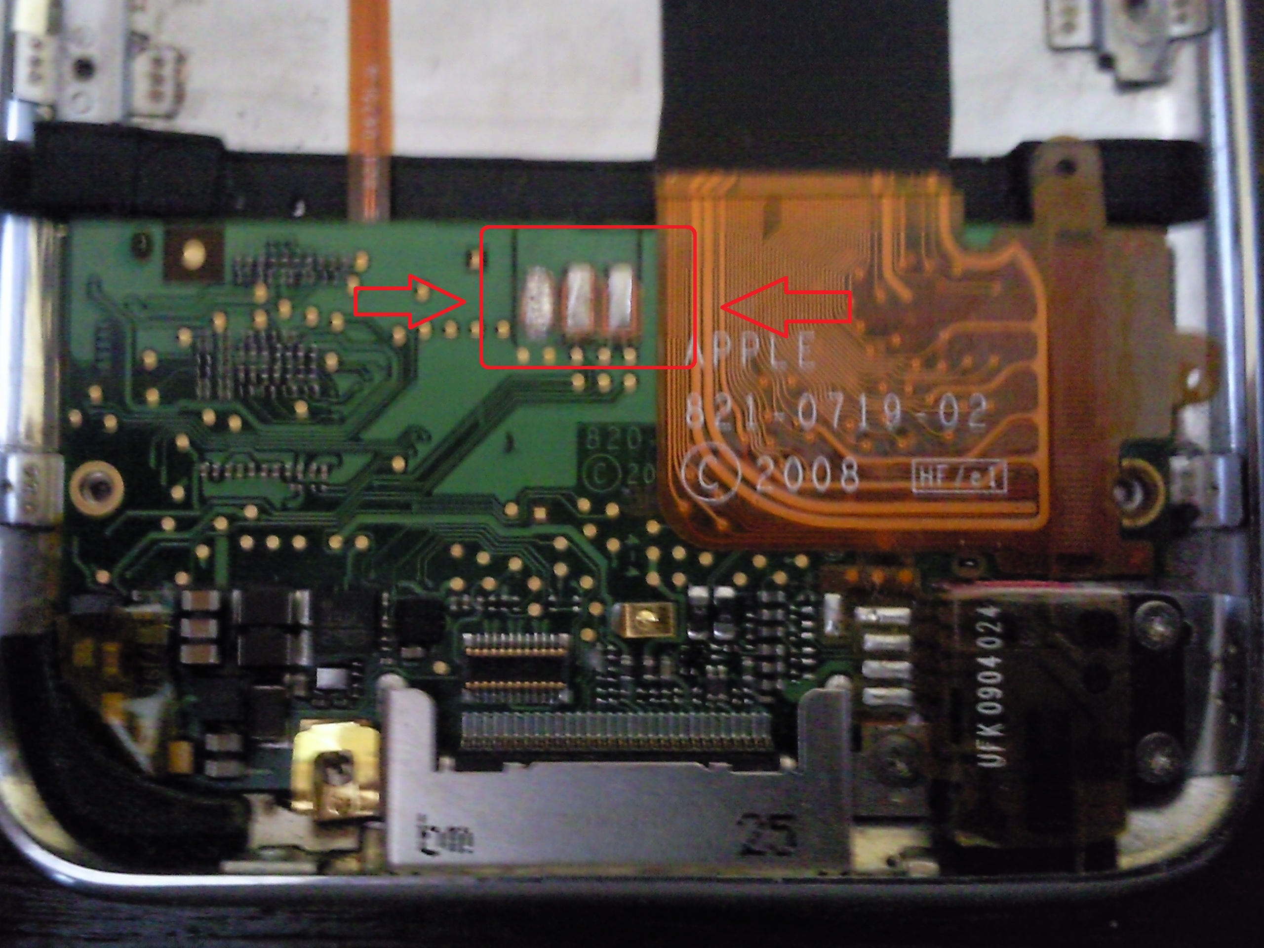

Hallo, bin gerade auf euren Threat gestoßen. Also ich hab ein ähnliches Löt-Problem. Wie auf meinem angehängtem Fot zu erkennen ist, war mein alter IPOD Touch 2G Akku kaputt. Nun habe ich einen neuen erstanden, welcher wiederrum neu auf das Logicboard gelötet werden muss. Meine Frage. Wie bekomme ich die alten Lötkontakte sauber entfernt und wie löte ich am sinnvollsten die drei neuen Kontaktpunkte auf. Habe mir in der Bucht extra einen ganz feinen Lötkolben bestellt. Also einen mit einer dünnen Spitze, um punktuell löten zu können. Ich habe zwar schonmal gelötet, ist aber ne Weile her. Daher bräuchte ich von euch mal ein paar Tipps, wie ich am Besten das alte Lot entferne, und das neue so sauber wie möglich verarbeite. Vielen Dank schon mal im Vorraus
#1823943
Mit einer Lötsaugpumpe das überschüssige Zinn entfernen. Es bleibt genug Restzinn übrig um einen Kontakt von der Batterie anzulöten. Die beiden anderen Kontakte dann mit frischem Zinn verlöten. Zum Schluss auf den ersten Kontakt auch nochmal frisches Zinn geben. Achte aber unbedingt darauf, dass Du die Batterie richtig herum einlötest!

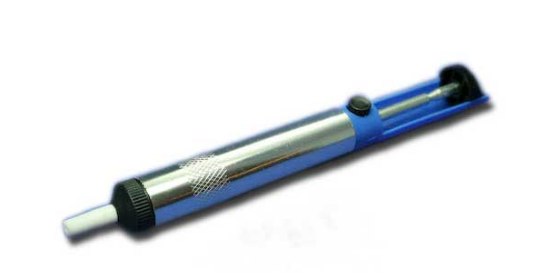

Danke für die schnelle Antwort. Ich habe in der Bucht eine gefunden. (siehe Bilder). Wie genau sauge ich denn das alte Zinn ab? Soll ich also mit dem Lötkolben das vorhandene Lot erhitzen, also verflüssigen und dann das warme flüssige Lot absaugen? Also müsste ich kein neues Zinn kaufen? (Habe in den Bildanhang mal meine gekaufte Saugpumpe und den Spitzlötkolben eingefügt)
Ich würde bei solchen Feinarbeiten Entlötlitze, wenn auch teurer, einer Pumpe vorziehen.
#1824046
Hallo und danke für die Nachricht. Nun habe ich allerdings schon eine solche saugpumpe bestellt. Geht es denn damit gar nicht oder eher schlechter? Und wie genau muss ich mein Projekt angehen?
#1824050
Edit: Wenn es natürlich gerade für mich als Laien mit einer Entlötlitze (Das ist doch dieses Metallband auf einer Rolle und kein eigendliches Werkzueg an sich oder) besser geht, dann werde ich mir solch eine Entlötlitze besorgen. Ich muss heute eh nochmal zu Praktiker. Ich möchte diese Arbeit umbedingt selber machen, einen Fachmann kann ich mir nicht leisten und irgendwie hat mich mit diesem Problem auch ein bisschen der Ehrgeiz gepackt. Danke für an euch alle für euren schnelle Support
Mit so einer Entlötpumpe richtest Du bei dieser Lötaufgabe eher Schaden an. Durch den Rückstoß beim Auslösen kann durchaus die Platine beschädigt werden. Entlötlitze, nichts anderes.

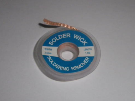

Und wie genau funktioniert die Handhabung solch einer Entlötlitze? Das sieht für mich wie ein aufgewickeltes Band aus. Also saugt das Band das erwärmte/flüssige zinn ab?
#1824084

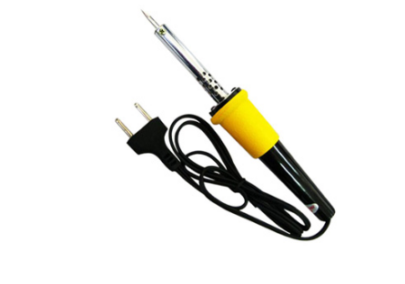

Also ich habe mir nun dank eurer Beschreibung die oben in den Fotos abgebildeten Artikel gekauft. * Der feine Lötkolben * Die Lötlitze * Lötzinn Ich stelle mir den Akku-Austausch also nun folgender Maßen vor. 1. Ich erhitze mit dem Lötkolben das vorhandene Zinn auf der Platine. 2. Wärend es flüssig wird, halte ich die Lotlitze an das sich erwärmende Zinn und sauge es somit ab. 3. Sobald ich über diese Vorgehensweise die Kontakte der Platine freigelegt habe, lege ich die Kontakte des neuen Akkus darüber (diese sind etwas länglich und haben 2 kleine Löcher. 4. Ich mache eine dünne Schicht Lötzinn zwischen die Kontakte der Platine und die des Akkus und stelle somit eine fixierte Verbindung her. Fertig! Nach der Polarität des Akkus habe ich bereits geschaut und weiß, wo + und - hingehören. Ist meine Arbeitsweise so logisch und effektiv?
Fast richtig. Du legst die Entlötlitze auf die verzinnte Stelle auf der Platine und drückst sie leicht mit dem Lötkolben an, mit dem Du sie so auch erhitzt. Ist die Angelegenheit heiß genug, schmilzt das Lötzinn, und die Entlötlitze saugt sich voll. Lötkolben wegnehmen, Entlötlitze wegnehmen, fertig. Ob mir dieses Ding da gefällt, das Du da einen "feinen Lötkolben" nennst, das weiß ich nicht.
#1824112
Naja ich habe einfach den billigsten Kolben bei eBay gekauft. Es ist ja nur ne einmalige Sache. Habe halt nur darauf geachtet, dass es eine kleine Spitze hat, damit ich punktuell löten kann. Also danke für die super schnelle und kompetente Hilfe. Sobald die Teile eingetroffen sind, probier ich mal mein Glück und lasse euch dann das Ergebniss wissen. Danke
Wie bitte?????????? Schaden durch die Entlötsaugpumpe? Hallo?! Ich arbeite sowohl privat, als auch in der Firma mit einer Pumpe. Ich hatte noch nie Probleme damit! Einfach das Zinn erhitzen die Pumpe mit der anderen Hand ranhalten und abdrücken... Ich habe iPods, Nintendo DS, Handys, PSPs und etliche andere Elektronik-Geräte bisher immer sauber entlöten können... Der Lötkolben reicht dafür auch völlig! Einfach so vorgehen, wie ich es oben beschrieben habe. Ich habe mindestens 6 oder 7 iPod Nano und iPod Touch Batterien ab- und wieder angelötet... Das Lötzinn brauchst Du wie oben beschrieben auch erst dann zuführen, wenn der erste Kontakt bereits hält. Dafür sind die kleinen Löcher. Da fließt das heiße Zinn dann von ganz alleine durch...
Tajas R. schrieb: > Wie bitte?????????? > > Schaden durch die Entlötsaugpumpe? Hallo?! Ich arbeite sowohl privat, > als auch in der Firma mit einer Pumpe. Und das machst Du auch bei relativ feiner SMD-Technik? Mit so einer Feder-Entlötpumpe? Das halte ich für unrealistisch. Und die Gefahr, eine sehr dünne mit vielem empfindlichen Kleinkram bestückte Platine, die mit irgendeiner Zinnbrutzeleinrichtung (o.g. "feiner Lötkolben") auf eine undefinierte Temperatur erhitzt wird, mit dem Rückschlag der Entlötpumpe zu zerstören, halte ich hingegen für sehr realistisch.

Nachdem die Kontakte "kleben" solltest du schon noch Zinn zugeben. Zu viel Zinn kannst du fast nicht verwenden. Zumindest nicht, was die Leitfähigkeit betrifft. Es sollte am Ende einfach eine einigermaßen schöne Lötstelle werden. Die Oberfläche ist dann leicht gewölbt.

Tu halt einfach das linke verzinnen, dann warmmachen und den Akku draufkleben. Dann lötest du die beiden anderen sauber an, und zum schluss den ersten nochmal. Nimm ruhig viel Lötzinn, aber maximal so viel wie im ersten Bild oben.
