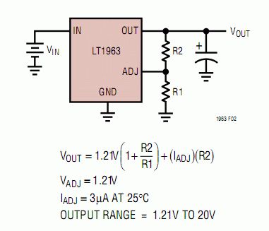

Ich habe hier einen LT1963-ADJ, der 1,5A liefern kann aber habe ab und
zu 2,5A Peaks. Ich wollte mich sowieso nochmal speziell für diesen
Regler über die Kondensatoren informieren:
Reichen 10µF am Eingang, 10µF am Ausgang wie im Datenblatt, dann vor dem
verwendeten IC 3300µF (Low-ESR Panasonic) als Puffer und zusätzlich noch
die üblichen 100nF am IC?
Zusätzlich noch eine Frage zu den Widerständen beim ADJ:
The value of R1 should be less than 4.17k to minimize errors in the
output voltage caused by the ADJ pin bias current.
Der LM317 hat ja diesen 240er R als quasi Standard. Wäre wohl zu wenig
für den LT1963. Zudem möchte ich möglichst wenig Strom an den
widerständen verlieren. Also wären hochohmige wohl besser!?
Wenn ich eine Spannung von 3.3V erhalten möchte, wäre das also:
R1 = 1,2K empfehlenswert?
R2 dann 2K empfehlenswert?
Ist ok zumal der Regler nur bei Strömen oberhalb 1mA spezifiziert ist.
Ich würde eher die Grenzen ausnutzen und 3K9 und 6K8 verwenden falls die
HF-Strahlung und die Mindestlast dies zulässt.

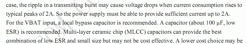

Mich würde noch das Puffern interessieren. Soll ich vor dem GSM-Teil
einen 3300µF Low-ESR anbringen? Reicht das für die Peaks? Eine
Schutzdiode für den Regler aufgrund von Spannungsrückfluss benötige ich
laut Datenblatt nicht. Wieso haben die im Datenblatt des GSM-Teils nur
100µF angegeben? Klar die gehen davon aus, daß der Regler ausreichend
dimensioniert ist oder? Ich könnte ja zu den 3300µF noch den MLCC 100µF
anbingen!?
Alternativ bin ich für (bei Reichelt erhältliche) andere LDOs
aufgeschlossen.

Es empfiehlt sich, bei solch einer Anwendung ein Batterie von
Abblockkondensatoren unmittelbar vor dem GSM-Modul anzubringen und die
Versorgungsspannung über eine Ferritperle zuzuführen. Ich habe gute
Erfahrungen mit den entsprechenden SMD-Ferriten von Fair-Rite gemacht.
Auch Würth hat da viele interessante Typen im Angebot.
Ein großer Kondensator mit 3300uF hat aber eventuell auch schon eine zu
hohe parasitäre Induktivität, um den wirklich steilen Stromanstieg
abzufangen. Daher sollten ihm unbedingt noch Keramikkondensatoren
parallelgeschaltet werden. Oberhalb von ca. 10uF werden die aber schnell
sehr teuer.
Bei einem Projekt mit einem Motorola G24 bzw. G24 Lite gab es keine
Probleme mit 2*470uF Elko und gestaffelten Keramikkondensatoren von
einigen zig pF bis 10uF.
Wichtig ist es bloß, die HF des GSM-Moduls vom Spannungsregler und im
Gegenzug auch HF von anderen Schaltungsteilen (Micontroller usw.) vom
GSM-Modul fernzuhalten.
Eine Auslegung des Spannungsreglers auf den Spitzenstrom des GSM-Moduls
ist nicht nötig, da er eh nicht schnell genug wäre, entsprechend
gegenzuregeln.
