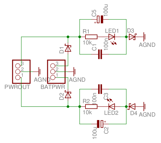

seit kurzem funktioniert meine Pufferschaltung, die mal fuer die
Versorgung von 16 Quad-OpAmp-ICs (TL074) dienen soll, nicht mehr.
Betrieben wird die Schaltung mit 8 Mignon-Akkus (Eneloop), wobei
zwischen jeweils 4 Akkus der Ground festgelegt ist, um fuer die OpAmps
eine symmetrische Versorgungsspannung zu haben. Die LEDs dienen
lediglich der Anzeige des Akkustatus und haben keine
Beleuchtungsfunktion. Darum der riesige Widerstand davor. Als ich an
dieser Schaltung letzte Woche einen OpAmp-IC hatte, hat alles wie
gewuenscht funktioniert. Als ich das heute mit den gleichen Bauteilen
versucht habe, war das Ergebnis ein sofortiger Spannungseinbruch. Wenn
ich die Schaltung unbelastet an die Akkus anschliesse, kann ich die
gewuenschten Spannungen von +-5.40V per Multimeter an den entsprechenden
Pins der Schaltung messen. Sobald der IC dranhaengt, sind es nur noch
wenige mV. An anderen gleich aufgebauten IC-Platinen kommt es auch zu
dem Spannungseinbruch. Wenn ich die Akkus direkt an die IC-Platinen
haenge, kommt es zu keinem Spannungseinbruch und die Akkus werden auch
nicht warm oder so, sondern bleiben temperaturmaessig wie an der
Pufferschaltung oder im unbelasteten Zustand. Die Akkus hatte ich letzte
Woche voll aufgeladen und in der Zwischenzeit von der Schaltung getrennt
und nicht fuer andere Sachen benutzt und die LEDs leuchten auch noch wie
letzte Woche. Die Akkus sollten also noch voll sein. Hat irgendwer von
euch eine Idee, woran der Spannungseinbruch liegen koennte?
Danke

Tja, D3+4 sind sinnlos. Den Fehler findest Du, indem Du misst, wieviel
Strom reinfließt, und wieviel rausfließt. Und dann schaust Du, wo die
Spannung abfällt. Je nachdem findest Du dann kaputte Dioden (kalte
Lötstele, ..., undwahrscheinlich), Kondensatoren die zuviel Strom ziehen
weil sie einen Treffer haben (auch unwahrscheinlich) oder leere Akkus
(wahrscheinlich). Möglich ist auch ein permanenter Kurzschluss oder ein
Problem in der nachfolgenden Schaltung bzw. dieser Schaltung, wo viel
Strom fließt und die Akkus leersaugt.
