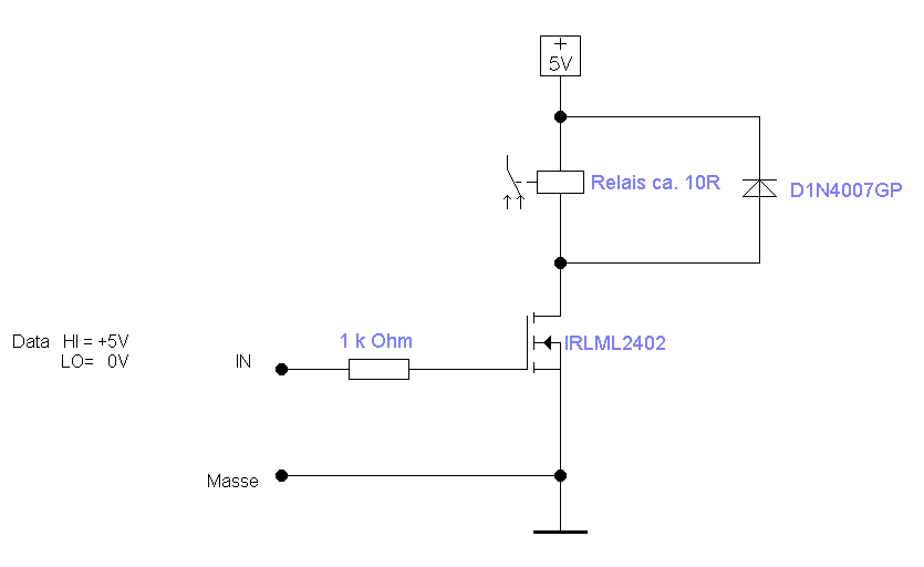

von Dekru (Gast)
ein paar Exemplare vom Typ IRLML2402 sind mittlerweile bestellt und
dürften bald eintreffen.
Kann ich die Relaissteuerung so aufbauen?
(s.Anhang)
von Falk B. (falk)
Ja
von Dekru (Gast)
Falk Brunner schrieb:
> Ja
Ist das amtlich?
Ist denn auch der Widerstand vor dem Gate gut bemessen?
(schätze mal, der T wird eher stromlos gesteuert, dann müßte es ja
passen...)
von Falk B. (falk)
@  Dekru (Gast)
Der ist hier eigentlich vollkommen überflüssig, aber ich hab vor allem
bei der Hitze keinen Bock das zum 1001ten Mal zu diskutieren.
MFG
Falk
