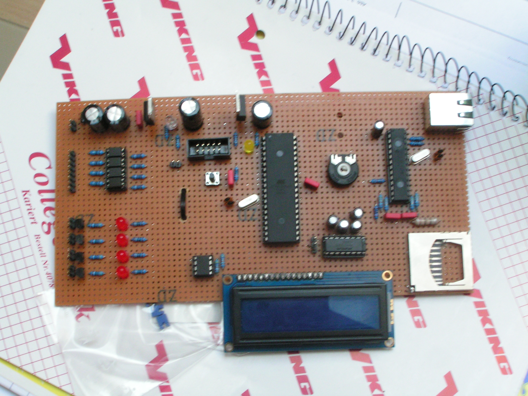

Also ich möchte den WEbserver von Ulrich Radig bauen... Hab ihn schon auf Lochraster (funzt wirklich),möchte mir jetzt selber ne Platine Routen und müsste dafür ein verglichbares Bauteil haben..... Ich wollte den Sourcecode nicht unbedingt anpassen, dafür fehlern mir auch die C kentnisse..... Welchen soll ich dann nun nehmen? LG
Konnts mir net verkneifen :-D Hier mal en Pic des Servers :-) Ist auf die schnelle mit´m Handy gemacht :-)

Marc Idelberger schrieb: > Konnts mir net verkneifen :-D > > Hier mal en Pic des Servers :-) > > Ist auf die schnelle mit´m Handy gemacht :-) Nett. Auch wenn's leicht off-topic ist, hast Du mal auch ein Foto der Unterseite? Gruss Axel
Öhm... besser nicht :-D Das "untendrunter" ist ziemlich chaotisch :-D Kabel nach FTA "motto" verlegt :-D
@ Marc Idelberger (marc1990feb) > PICT0001.JPG > 1,3 MB, 23 Downloads >Hier mal en Pic des Servers :-) Suuuuuuper!!! Darauf hat die Welt gewartet! >Ist auf die schnelle mit´m Handy gemacht :-) Was mal wieder beweist, Handys machen blöd! Lies mal was über Bildformate!!!
