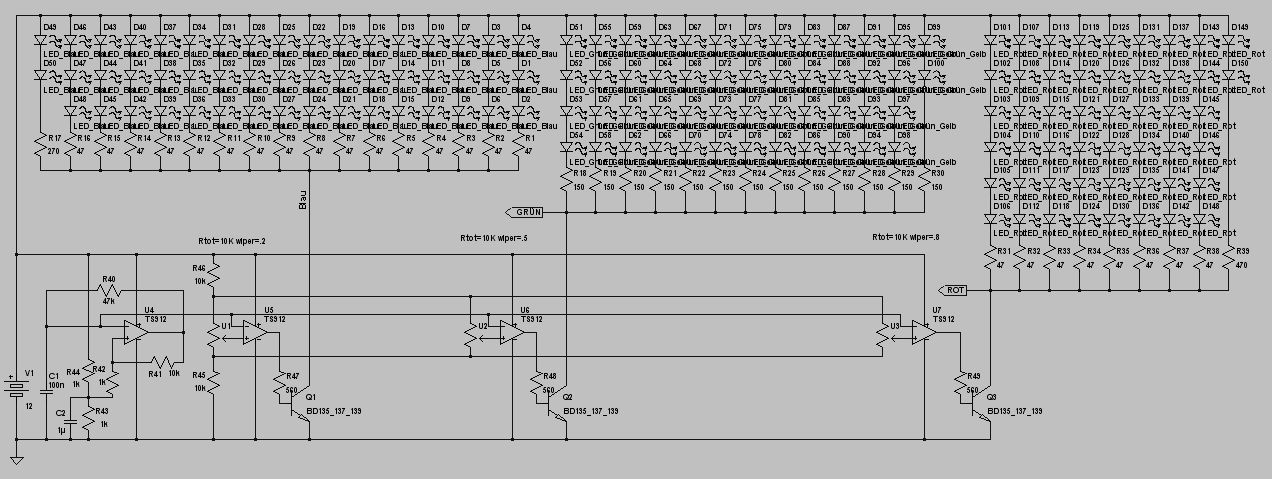

ich möchte 50 LEDs über pwm dimmen und bin am überlegen welchen
Transistor ich dafür nehmen sollte? Einen MOSFET wenn ja welchen oder
doch einen anderen was meint ihr?

Es sollen 50 rote, 50 blaue, 50 grüne LEDs per pwm gedimmt werden (die
farben von einander unabhänig)
die leds sollen parallel mit einen 33k Widerstand bei 12V geschaltet
werden
eine led verbraucht 20mA, max aber 30mA
Würdet ihr dafür den NE555 empfehlen um die PWM Signale zu erzeugen oder
reicht hierfür ein atmege168 aus?
was meint ihr nun zu der frage mit den Transistor?
ich danke euch

von Arno H. (arno_h)
Wenn du mit 33k 33 kiloohm meinst. solltest du die Stromberechnung
wiederholen. Ausserdem kannst du immer mindestens 3 LED in Reihe
schalten.
Arno
von Max M. (max_m)
ich habe bisher mehrfach gelesen das für ähnliche Zwecke 33k Ohm
Widerstände verwendet wurden.
ich weiß allerdings nicht wie man auf diesen wert kommt?
wenn ich nun immer 3 LEDs in reihe schalte muss ich doch sicher auch
meinen Widerstand verändern?
wie verhält es sich dann mit den Gesamtstrom bei 51 LEDs + Widerstand?
und noch eine frage: das ganze würde ich auf Streifenraster aufbauen
wollen mit wie viel Ampere kann ich die belasten?
von HildeK (Gast)
Wo? 1LED an 12V über 33k erhält dann 300µA. Keine 20mA.
Klar. R=(12V - 3*U_LED)/20mA, also so ca. 200-300 Ohm (je nach LED-Typ).
Er ist 66% kleiner.
1-2A auf einem Streifen sind kein Problem. Bei größeren Strömen kannst
du auch mit einem Schaltdraht "auffüttern".
von Leonardo W. (krangel)
Nabend,
versuch es mal so. Viel Spass beim lööten.
Edit R30 müssen 390 Ohm sein!
GN8 Leo
Die Anzahl der in Reihe geschalteten LEDs sollte nach den
Datenblattangaben festgelegt werden. Je nach Material kann eine grüne
LED deutlich mehr als 3V VF haben, ebenso sind rote mit 2,5V+ durchaus
üblich.
Arno

@leo
danke für die mühe die du dir gemacht hast
kannst du mir bitte mal noch sagen was der T8912 da zu sagen hat? hab
leider über google nichts erfahren
von Jens G. (jensig)
Das ist ein TS912, kein T8912
