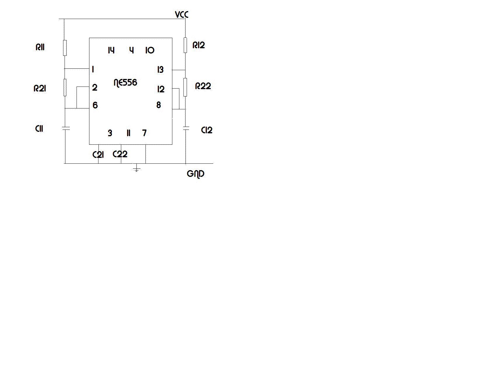

hallo, nun möchte ich meine Blinkschaltung mit 2 NE556s bauen.
ist die beschaltung denn so richtig?
irgendwie finde ich widersprüchliche angaben zu wie ich einen 50/50 duty
cycle hinkriege...
muss da noch ne Diode rein von pin 2 zu 6 bzw 12 zu 8 ?
welche formel gilt in meinem fall um die werte für die widerstände  für
time high und time hold auszurechnen?
dieser artikel hat mich verwirrt, er sagt r1 und r2 müssen gleich sein
für 50% cycle aber im rechner unten zur kontrolle kommt was falsches
raus.
dankö!

Pin 3 kommt nicht auf Masse, sondern das ist der Ausgang wo du
das Signal für deine Lampe abnimmst. Je nachdem wieviel deine
Lampe an Strom zieht wäre dann noch eine Transistorstufe von Nöten
weil die Strombelastbarkeit des 555/556 Grenzen hat.
Wenn du das Impuls/Pausenverhältnis einstellen willst wäre die
folgende Schaltung geeigneter:
http://www.atx-netzteil.de/pwm_mit_ne555.htm
Und Pin 4 und 14 müssen mit VCC verbunden werden.
Wenn das fehlerfrei ist und läuft kann man sich über Gleichungen
unterhalten.

hi,
also laut meinem datenblatt für den ne556 ist pin 7 masse...
http://www.datasheetcatalog.org/datasheet/philips/NE_SA556_2.pdf
ich will 4 blinksignale im 50% duty cycle erzeugen, daher brauch ich
wohl 2 ne556.
wegen der last, 2-5 LEDs sollen je Output, je 20mA. Laut Datenblatt sind
bis zu 200mA möglich pro Ausgang wenn ich das richtig gelesen habe.
daher will ich mir den transistor sparen.
Die outputs sind also 5, und 9. sind wir uns soweit einig?
Korrektur meines Posts.
Pin 5 vom 556 ist der Ausgang. Bei mir spukt noch die 555er Beschaltung
im Kopf rum.

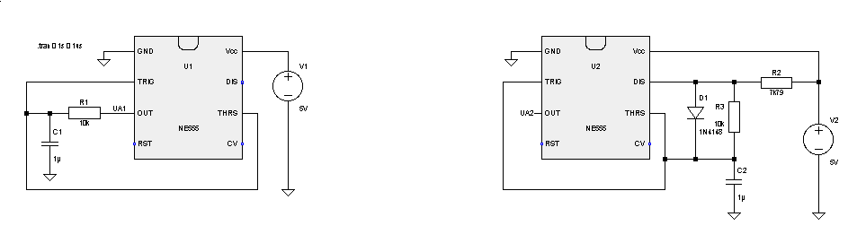

Es gibt im Wesentlichen zwei NE555-Schaltungen, die ein Tastverhältnis
von 0,5 liefern (s. Anhang).
Die linke ist sehr einfach, allerdings hängen die High-/Low-Zeiten von
den High-/Low-Ausgangsspannungen am OUT-Pin ab. Deswegen arbeitet die
Schaltung am genauesten mit einem CMOS-555 (TLC555 o.ä.) bei geringer
Belastung des Ausgangs, da in diesem Fall die Ausgangsspannung in guter
Näherung bis an die Versorgungsspannungsgrenzen (0V und Ub) heranreicht
und somit nur wenig von.den internen Paramtern des ICs abhängt. Die
Frequenz ist dann
Die rechte Schaltung braucht zwei zusätzliche Bauteile, hängt aber dafür
nicht von den Parametern des OUT-Ausgangs ab und funktioniert deswegen
auch gut mit einem Bipolar-555 (dem klassischen NE555). Frequenz und
Tastverhältnis hängen allerdings von der Versorgungsspannung UB und der
Flussspannung UF der Diode ab. Ein Tastverhältnis von 0,5 erhält man mit
Die Frequenz ist dann, ähnlich wie in der linken Schaltung,

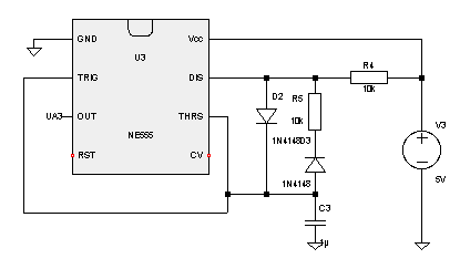

Mir ist gerade noch eingefallen, wie man die Schaltung mit der Diode
erweitern kann, so dass das Tastverhältnis kaum noch von UF abhängt (s.
Anhang). Voraussetzung ist, dass beide Dioden gleiche Parameter haben.
Mit dieser Änderung fließt sowohl der Lade-, als auch der Entladestrom
über eine 1N4148, was bei gleichen Widerständen gleiche Lade- und Ent-
ladezeiten ergibt. Die Frequenz hängt aber nach wie vor von UB und UF
ab:
Deswegen ist die linke Schaltung aus meinem vorletzten Beitrag mit einem
CMOS-555 immer noch die bessere Alternative. Außer den bereits von Jens
und mir genannten Vorteilen ist es bei dieser Schaltung möglich, durch
Verändern eines einzelnen Widerstands (Poti) die Frequenz zu ändern,
ohne dabei das Tastverhältnis von 0,5 zu beeinflussen.

da ich immer neue lösungsansätze statt antworten auf meine fragen kriege
mach ich das jetzt einfach mit 2 NE556.
ich nehme das schaltbild vom kolleschen (yalu) mit den 2 Dioden und
komme damit auf für 1 Hz auf 600kOhm, wenn das jemand bestätigen könnte
wäre nett...
> hoffe es stimmt so.
Nicht ganz: Pin 7 muss noch an Masse, und den LEDs fehlen die
erforderlichen Vorwiderstände (einer pro LED).
Zur Sicherheit noch die RESET-Pins an VCC legen.
aja dann also pin 3 auch. soll ich da auch 10µF zwischen sie und masse?
es sollen 2 LEDs in Reihe, die richtige Spannung wird evtl schon
anliegen. trotzdem Widerstände rein?
http://www.led-tech.de/de/Leuchtdioden/Angebote/Ultrabright-Low-Budget-LED-LT-697_1_53.html
die sollen verbaut werden.
ansonsten kann ich auf den linearregler verzichten und mit dem
vorwiderstand die spannung runter ziehen.
Jens G. schrieb:
> irgendwie ist die Diodenbeschaltung rechts und links unterschiedlich ...
 das stimmt es ist aber hoffentlich technisch das gleiche :)
dank euch
> wäre nett...
Das stimmt prinzipiell. Allerdings ist bei 600kΩ der Diodenstrom so
gering (ein paar µA), dass der Spannungsabfall an den Dioden deutlich
unter 0,5V liegt. Damit werden die Dioden im horizontal verlaufenden
Teil ihrer Kennlinie betrieben, wo der Spannungsabfall bei gegebenem
Strom stark exemplar- und temperaturabhängig ist. Besser ist es, die
Dioden mit einem höheren Strom zu betreiben, also bspw. den Kondensator
auf 47µF zu erhöhen und dafür die beiden Widerstände auf 13kΩ zu
verringern, was ebenfalls 1Hz ergibt.
> yalu, das ist korrekt, dass du Control Voltage und Reset nicht
> angeschlossen hast?
Das war eher Faulheit :) Wie schon andere geschrieben haben, sollte
Reset an VCC. CV kann über einen Kondensator an GND gelegt werden, um
eventuelle Störungen in der Versorgungsspannung von den Referenzspan-
nunsgeingängen der internen Komparatoren fernzuhalten.
> so habe mir nun gezeichnet wie ich es mir bauen will. hoffe es stimmt
> so.
Zusätzlich zu den Fehlern, die schon angemerkt wurden, fehlt die
Verbindung an Pin 13.
Die Vorwiderstände kannst du nicht weglassen, da erst durch sie der
LED-Strom auf einen definierten Wert eingestellt wird. Da die LEDs eine
typische Flussspannung von 3,3V haben und du zwei LEDs in Reihe schalten
möchtest, reichen die 6,6V Versorgungsspannung aus deiner Excel-Datei
nicht aus: Am Vorwiderstand sollte mindestens etwa 1V abfallen, zusätz-
lich musst du den internen Spannungsabfall am Ausgang des NE556 (High
Output Voltage Drop) von etwa 1,7V berücksichtigen. Die Versorgungsspan-
nung sollte also mindestens 2·3,3V + 1V + 1,7V = 9,3V, mit etwas Reserve
also 10V betragen. Wegen der veränderten Versorgungsspannung müssen auch
die Widerstände leicht angepasst werden, was du ja mit deinem Excel-
Sheet machen kannst.
Die Versorgungsspannung sollte schon stabilisiert sein, sonst beein-
flusst das Ein- und Ausschalten der LEDs die Schaltschwellen des NE556
und damit Frequenz und Tastverhältnis.
