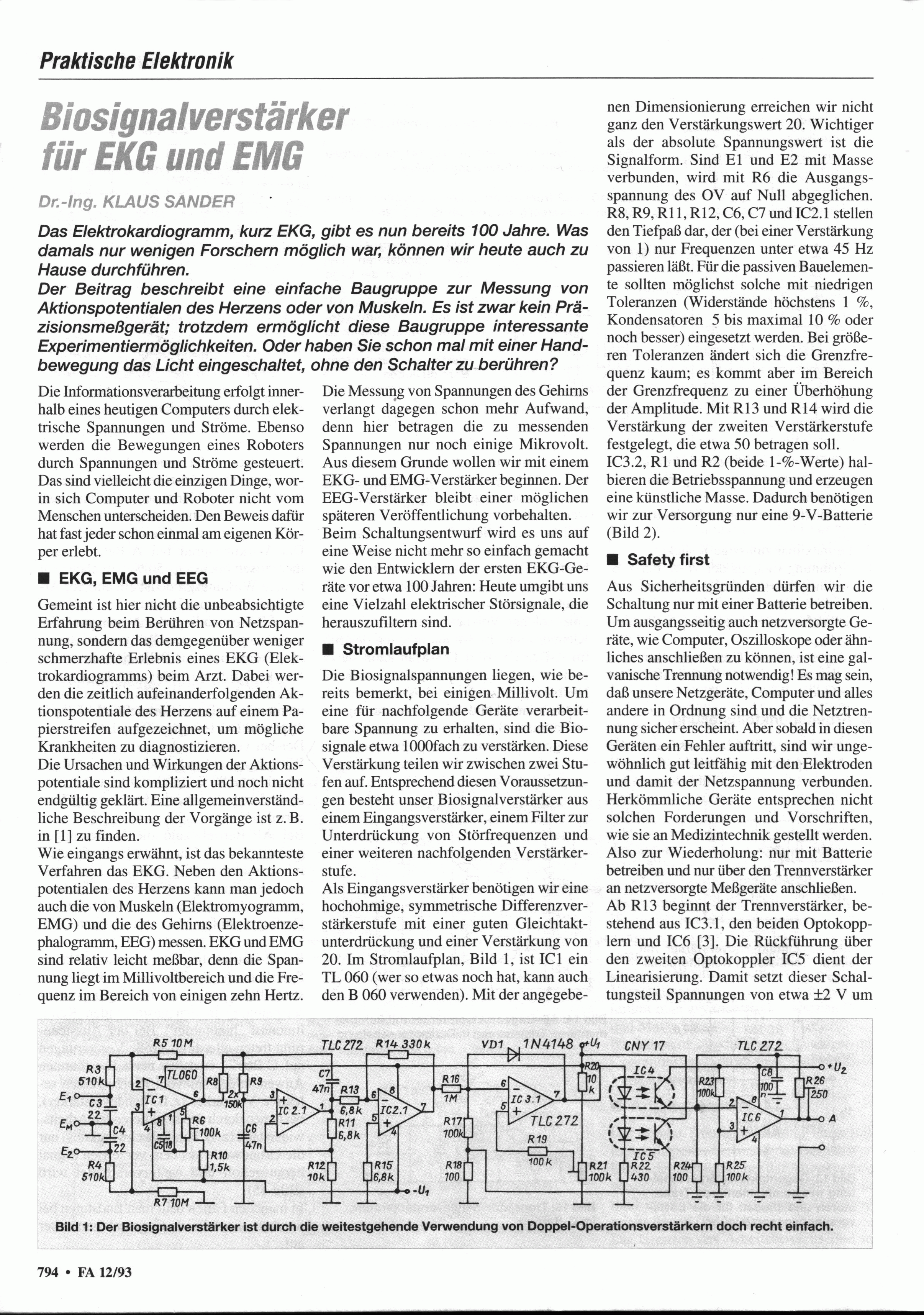

Gast #1765585
2.Versuch
Ich hab mal die 1. Seite des oben genannten Artikels aus dem FUNKAMATEUR
angehängt.
Leider ist sie trotz *.gif eine rel. große Datei. (*.pdf war 50%
kleiner, wurde aber automatisch? gelöscht)
Hier wird auch etwas zum Sicherheitsaspekt (WICHTIG !!) gesagt.
Zwischenzeitlich habe ich meine Verstärker in der 4. Generation nach
einem Artikel von Texas Instruments mit einem INA 326 aufgebaut. (jetzt
auch nicht mehr nur als „Spielzeug“, mit graphischer
Flüssigkristallanzeige 240x320, SD-Kartenaufzeichnung, alles auf Akku
betrieb mit 2xR06)
Aber wie oben schon gesagt wurde, man muss mal anfangen und dafür bietet
sich der angehängte Bioverstärker an.
MfG
