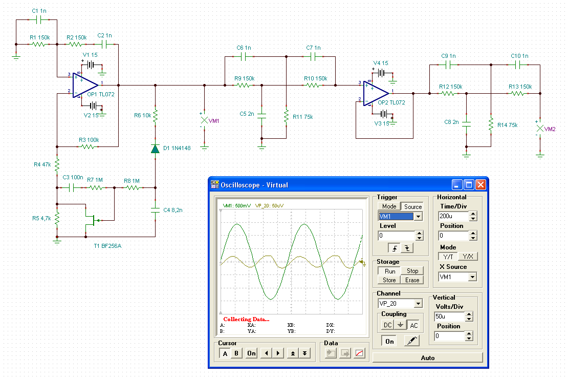

ich möchte einen 2N3819 zur Amplitudenregelung eines Wien-Robinson
Oszillators verwenden. Zur Dimensionierung brauche ich ein Diagram:
Rdson zu UGS. Im Datenblatt auf Seite 2 ist dieses, aber entweder der
Graph dort ist falsch oder ich habe ein Verständnissproblem.
Muß Rdson mit negativ werdender Spannung UGS nicht größer werden? D.h.
je negativer UGS wird umso mehr sperrt der FET.
Peer

von Kai Klaas (Gast)
Das Geheimnis ist, dem "unlinearen" FET einen recht kleinen linearen
Widerstand parallel zu schalten:
Beitrag "Re: Wien Robinson Oszilator"
Auch die lokale Rückkopplung aus C3, R7 und R8 ist sehr wichtig.
Kai Klaas

@Kai Klaas
Die Größe des Widerstandes parallel zum JFET hast du die experimentell
ermittelt? Liegt die in etwa in der Region von Rdson?
Wie ich in dem Link geschrieben habe, ist die Schaltung von Elektor.
Sowohl im Wien-Robinson-Filterpfad als auch in der negativen
Gegenkopplung des OPamp wird das Ausgangssignal des OPamp um den Faktor
3 geteilt. Bei der Gleichgewichtslage muß deshalb die Parallelschaltung
aus Rds des FETs und dem 4k7 Widerstand 3k ergeben. Dazu ist ein Rds von
8k3 erforderlich. Du siehst, der linearisierende Widerstand ist rund
halb so groß wie Rds.
Interessanterweise fällt bei der Gleichgewichtslage über dem Rds nur
eine Signalspannung von 30mVs ab. Das, und die Verwendung eines
linearisierenden Widerstands parallel zu Rds sind die Hauptgründe für
den niedrigen Klirrfaktor.
