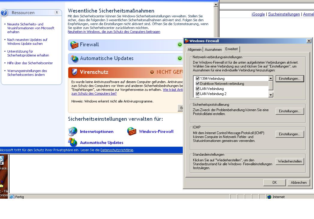

Hi zusammen,
ich habe mir gestern mal aus gut gemeinter Vorsorge, Mircosoft Security
Essentials installiert, das ist ein Virenscanner von Microsoft...
Ich habe den Rechner seit 4 Jahren ohne Probleme am Drahtlosnetzwerk in
Betrieb. Tja da meint man es gut, nun ists vorbei. Heute eingeschaltet,
keine chance über WLAN ins Netz zu kommen, ich könnte ausrasten - das
kann doch nicht sein. Die Kommunikations scheitert bereits am
Verbindungsaufbau so wie es aussieht, selbst nach der Deinstallation ist
nichts zu machen...
Netzwerk Reparieren geht auch nicht, die Einstellungen im Bereich TCP/IP
scheinen auch i.o. ...
Ich nutze XP mit SP3 und habe DHCP eingestellt...
Hat jemand von Euch etwas ähnliches erlebt?

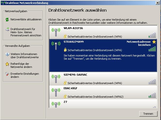

...jetzt habe ich mal eine feste IP verteilt und Gateway usw..
eingetragen... nun wird wieder eine Verbindung aufgebaut, aber ich komme
über den Browser (IE) nicht mehr ins Netz, zumal er nun auch
unterschiedliche TIP Texte anzeigt... ein sher komisches Verhalten...
Mach mal im Eingabefenster ipconfig /all
um die aktuelle IP-Adresse zu ergründen. Falls Dein PC eine 169er
bekommt, stimmt was mit DHCP nicht. Evtl. PC+Router neu starten ehe
weiter Klimmzüge gemacht werden.
OP
so ich habe eben mal den quercheck gemacht und die Firewall
ausgeschaltet, ändert nichts...
...wie gesagt ich habe das vorher mit dhcp gemacht, da scheitert es
bereits am verbindungsaufbau ... ich schätze nicht mal das ARP geht...
momentan ist eine feste IP eingetragen, die Drahtlosmaske meldet
(Verbindung hergestellt)...
ich stelle mal eben wieder um auf dhcp... und schaue mal ob überhaupt
eine zugewiesen wird... moment...
Thorsten
OP
rate mal wie ich gerade schreibe, ich schreibe über das WLAN mit dhcp
Konfiguration wie vor der Installation...
Die Installation hat mir die Einstellungen der FW verstellt, wenn ich
sie deativiere dann geht es, ich muss also sehen das ich die falsche
Einstellung finde...
