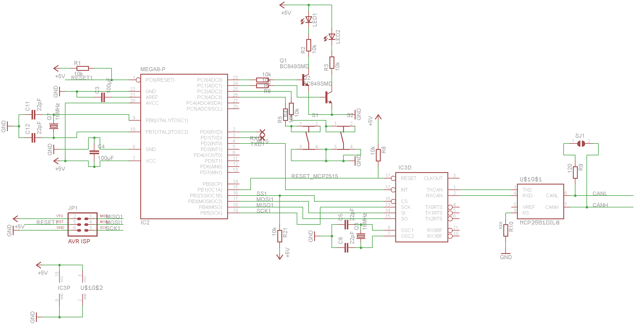

hab mal ein kleines Testboard aufgebaut mit einem Mega8 und dem
restlichen Can Zeug zum spielen. Jetzt hab ich alles bis auf den MCP2515
und den MCP2551 eingelötet und wollte den Mega erstmal per ISP
programmieren. Wie auf deim beigefügten Schaltplan zu sehen gibt es da 2
schöne Leds die man anmachen kann.
Leider kann ich mit meinem JTAG ICE MKII den Mega8 in dieser schaltung
programmieren. Also hab ich alles durchgemssen mit nem Oszi und siehe da
sobald ich den Programmer reinstecke zieht er den Controller auf Masse.
Soll er ja auch aber nicht permanent. hHab mir eins meiner alten boards
genommen und den Atmega8 da reingesteckt und mit dem Selben JTAG ICE
MKII programmiert ohne probleme.
Hat jemand schonmal so etwas gehabt?
Ach ja was ich noch vergass.
Ich hab in meinem Alten Board den Atmega8 Programmiert das die leds
leuchten und dann den Controller in mein neues Board eingesetzt. Sobald
ich saft drauf gebe gehen dann schön wie es sein soll die leds an. Also
funktioniert tut es ja nur isp klappt nicht.

Der ISP Stecker sieht komisch aus. Die Pinnummern passen
zwar zu den Signalnamen, aber rein optisch ist das Ding total
versemmelt. Wer macht denn solche Schaltsymbole?
So das ist jetzt zwar komisch ist aber so:
Hab den Fehler. Hab das ding in meine alte Schaltung gepackt und mir die
Fuse Bits angeschaut bezüglich der Clock und da stand undefined value
hat das auf internen Oszi eingestellt und siehe da es geht. Komisch nur
warum in der alten schaltung und nicht in der neuen hmm.
@holger
der stecker stammt aus der lib avr-4 aus eagle 5.7 galube die war
orginal dabei.
Allen anderen vielen dank für den Hirnschmalz.
