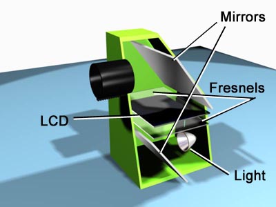

ich hab bald semesterferien und wollte n beamer selber bauen, nach dem
prinzip auf dem bild.
als lcd wollt ich n china mp4 player kaufen und des ding hernehmen.
meine eigentliche frage ist, reicht diese led also beleuchtung
http://www.dotlight.de/products/de/LEDs/LED-High-Power/CREE-LEDs/Cree-LEDs/CREE-Module/4fach-Cree-XPG-R5-Emitter-weiss-auf-Rund-Platine.html
ich denk mal 1400 lumen sollten reichen, oder was meint ihr?
grüße
christian

Nein, das wird Kaese.
Du musst die Lichtquelle auf die Hecklinse Projezieren, ausserdem sollte
der Lichtstrahl im Bildbereich, also auf dem LCD, moeglichst Homogen
sein. Das macht sich mit einer Punkt- oder Flaechenfoermigen Lichtquelle
ganz gut. Mit 4 Punkten wird das sehr schwer.
Ohne eine Entsprechende Optik vor der LED liegt die Lichtmenge die am
LCD ankommt in der Groessenordnung von 20% (kommt auf die geometrische
Anordnung an). Diese LED ist dafuer IMHO ungeeignet. Insgesamt kommen da
vielleicht 100 oder 200 Lumen raus aus der Linse...
Eine Punktfoermige Lichtquelle kann man so buendeln das da richtig viel
mehr rauskommt (im Verhaeltniss zum erzeugten Licht). Die Polfilter
schlucken uebrigens auch nochmal 50% vom Licht.
Die MC-L oder die MP-L sind da zweckmaessiger. Insgesamt ist halt auch
die Frage wie Hell das ganze werden soll. Schiess dir lieber 'nen
Diaprojektor in der Bucht.
Zum Display kann ich nix sagen ausser das es so klingt als wenn es nix
unbrauchbareres gibt.
Die Spiegel sind nur zum Verkuerzen der Baulaenge, erstmal muss es
ueberhaupt ein Bild abgeben bei dem man keinen Augenkrebs bekommt ;o)
bye uwe

Man kann auch 3 LEDs nehmen, R,G,B, und die mit dichromatischen Spiegeln
kombinieren. Faktisch die 3CCD Kamera umgekehrt. Wird aber alles sehr
duster, soviel ist klar.

ich bastel auch grad an sowas, nur mit etwas stärkeren leds, keine
ahnung wie das ergebnis wird
ausgangamaterial ist ein alter tft beamer dem ich 3 50W leds verpassen
will (R G B). die leds gibts im ebay auf anfrage bei vielen verläufern
die die 50W module in weiß anbieten.kostet an die 50€ inkl evg pro led.
100W typen gibts auch
die module sind cluster aus 5x10 bzw 10x10 led chips, etwas so groß wie
meine lcd-schirme im beamer. ob ich das mit diffusoren brauchbar
hinbekomme weiß ich nicht aber mal sehn
habe auch testweise mal eine cree mc-e reingehalten, damit sah das bild
ned schlecht aus, aber halt nicht wirklich hell. ich will vor allem
testen womit das bild besser aussieht 1x100W weiß oder 3x50w rgb
anpeilen sollte man als lichtquelle an die 5-10000lumen, sonst kommt nix
raus,je nach optik werden 80% des lichtes geschluckt
zur helligkeit der 50W leds kann ich noch sagen: vorsicht! led an,
papier drauflegen, 10 sek warten -> feuer, dunkles papier noch
schneller. und das ohne optik. also linsen man so davorhalten oder mit
heißkleber reinpappen ist nicht drin, das muss gut befestigt sein
(deswegen brauch ich auch so lang^^)
nochwas zu den kleinen farb tfts: die dinger brauchen kühlung, sonst
werden die durschsichtig.(mein erster versuch vor 10 jahren:
taschenfernseher in diaprojektor lief 10 sekunden bis das bild weg war,
abhilfe brachte ein alter föhn ohne heizung)
mit einer kleinen led ist halt die optik leichter zu bauen.

Das schafft er weil er das Bild an die Wand projeziert, und nicht die
Lichtquelle. Die Lichtquelle muss er halt so mischen das die
Ausleuchtung vom Bild homogen ist. Sind die LEDs eng genug beieinander,
gehts. (es ist keine Lochkamera, da haette man sonst mehrere Punkte,
aber kein Bild...)
@Guenther:
Verstehe ich richtig das du gleich je eine Rote, gruene und Blaue LED
nimmst?
Hast du die m-ce mit einer Optik heingehalten? Meine Vorstellung ist ja
das man einen homogenen zylindrischen Lichtstrahl hat. LED lose ist
sicher suboptimal.
bye uwe
